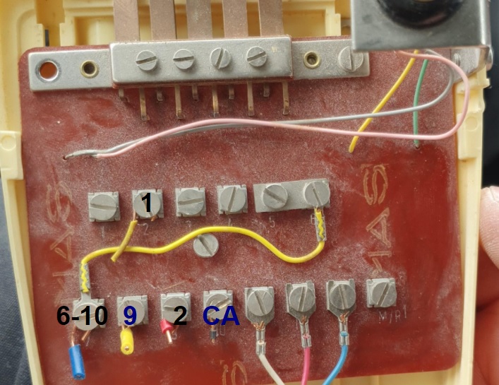

Schema comparativo Urmet... Grazie
Buongiorno avrei bisogno di un consiglio, devo sostituire un vecchio citofono Urmet molto vecchio con un nuovo Urmet 1130/16
Fili collegati vecchio citofono
2-7-8-9-10 ( il 7 ha un ponticello di fabbrica con il 6 ed il 5 comunque allego foto ) grazie per la disponibilitàIMG-20210501-WA0001.thumb.jpeg.8fc1cb16828c46308c44374236851089.jpeg
Ciao Marco modena,
5 ore fa, Marco modena scrisse:
devo sostituire un vecchio citofono Urmet molto vecchio con un nuovo Urmet 1130/16
Non credo che quello vecchio sia un Urmet, dalla numerazione dovrebbe essere un SIEMENS e se è così allora dovrebbe essere collegato in questo ordine:
SIEMENS ??                               URMET 1130/16
- morsetto 2                             = morsetto 1       = Altoparlante     = filo Giallo;
- morsetto 9                             = morsetto     = Microfono        = filo Rosso;
- morsetto 5-6-7                      = morsetto 6-10  = Comune           = filo Blu;
- morsetto 10                          = morsetto CA    = Ronzatore        = filo Nero;
- morsetto 8                            = morsetto 9       = Apri cancello    = filo Giallo.
Inoltre ricordati di fare un ponte tra i morsetti 6 e 10 come indicato nel manuale e prima di cambiarlo controlla che i ponticelli neri JP1, JP2, JP3, JP4, JP5, JPA, JPC siano tutti come indicato nel manuale per impianti 4+n con chiamata su ronzatore in Corrente Alternata (anche se dovrebbero già essere apposto di default).
1135305084_ConversionevecchioSIEMENSconUrmet1130-16.png.87653abff31130ea2f4d325d7807bfcc.png
(Clicca sopra l'immagine o aprila in un'altra finestra del monitor per ingrandirla)
Quelli indicati in blu e nero sono i morsetti del nuovo 1130/16.
Altrimenti se hai un tester fai presto a trovare le corrispondenze, basta che ti batti la continuità (Ohm) tra i tre fili della cornetta ed i morsetti e poi quelli dal pulsante ai morsetti.
Oppure svita la vite centrale e quella più in alto che trattiene la barretta delle lamelle in rame, togli la "scheda" e girandola dall'altra parte basta seguire le piste, casomai posta una foto del retro e per sicurezza apri anche la cornetta che vediamo quali sono i fili del microfono e dell'altoparlante.
Facci sapere i risultati
Modificato: da ROBY 73
Ti ringrazio sei stato molto gentile ci provo e ti dico grazie davvero
1 ora fa, Marco modena scrisse:
ci provo e ti dico
Ok speriamo bene, prego di niente
