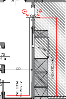

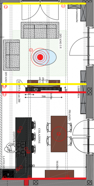

Melandir Inserito: 2 maggio 2021 Segnala Inserito: 2 maggio 2021 (modificato) Devo illuminare due ambienti di circa 5x5 vorrei mettere due profili a led a 45° per ogni ambiente (strisce gialle a rosse nel disegno) che illuminano in maniera diretta, i soffitti sono alti e le barre a led sono collocate a circa 4mt di altezza avevo pensato di usare queste strisce a led con queste caratteristiche XXXXXXXXXXXXXXXXXXXXXXXXXXXXXXXXXXXXXXXXXXXXXXXXXXX con questi profili o simili XXXXXXXXXXXXXXXXXXXXXXXXXXXXXXXXXXXX ma non so cosa usare come alimentatore e driver, mi piacerebbe qualcosa che possa essere comandato da pulsante e zigbee, preferibilmente dimmerabile e sempre preferibilmente installabili a quadro elettrico su barra DIN, (ho a disposizione un bticino flatwall 240). Sarei interessato anche ad alimentatori e driver non dimmerabili per altri ambienti, sempre pulsante e zigbee e possibilmente guida DIN per comodità. Modificato: 26 giugno 2021 da Fulvio Persano Eliminato links commerciali
Melandir Inserita: 2 maggio 2021 Autore Segnala Inserita: 2 maggio 2021 (modificato) Per un altra parte della casa dove ho invece dei profili a led incassatti nel cartongesso, sempre con illuminazione diretta ma che hanno degli angoli retti avevo pensato di usare queste strisce led che sembrano fatte apposta per per essere piegate XXXXXXXXXXXXXXXXXXXXXXXXXXXXXXXXXXXXXXXXXXXXXXXXXXXXXXXXXXXXXXXXXXXXXXXXXXXXXXX queste non hanno bisogno di essere dimmerate, ma solo alimentate e controllate da pulsante e zigbee, vale anche per loro la preferenza per alimentatore e driver a guida DIN Modificato: 26 giugno 2021 da Fulvio Persano Eliminato link commerciale
Melandir Inserita: 21 giugno 2021 Autore Segnala Inserita: 21 giugno 2021 (modificato) Scusate, qualcuno di voi ha provato in passato a comprare da questo negozio online? è affidabile? XXXXXXXXXXXXXXXXXXXXXXXXXXXXXXXX ho fatto un ordine per alcune strisce a led, pagato ma non ho avuto nessuna comunicazione. Modificato: 26 giugno 2021 da Fulvio Persano Eliminato link commerciale
patatino59 Inserita: 21 giugno 2021 Segnala Inserita: 21 giugno 2021 3 ore fa, Melandir scrisse: pagato ma non ho avuto nessuna comunicazione Credo che Gionatan Toldo, che è un frequentatore del Forum, sia direttamente coinvolto. Prova a mandargli un MP
Melandir Inserita: 22 giugno 2021 Autore Segnala Inserita: 22 giugno 2021 Ho seguito la tua indicazione e gli ho mandato un messaggio privato tramite il forum, ti tengo aggiornato se mi risponde
patatino59 Inserita: 22 giugno 2021 Segnala Inserita: 22 giugno 2021 11 minuti fa, Melandir scrisse: ti tengo aggiornato Magari serve anche ad altri 👌
Nava Inserita: 22 giugno 2021 Segnala Inserita: 22 giugno 2021 (modificato) Per gli alimentatori guida din ti consigli marca "meanwell" nello specifico serie "HDR" Per i driver dimmer e con sistema push switch e zigbee di qualità non saprei aiutarti Se ti accontenti di push button con semplice wifi c'è un prodotto "cinese" che sembra buono (8,5A su singola uscita) Ogni stanza ha 2 strisce da 5mt , le utilizzi come unico punto luce o indipendenti? perche altrimenti avresti bisogno di un power repeater Modificato: 22 giugno 2021 da Nava
Melandir Inserita: 22 giugno 2021 Autore Segnala Inserita: 22 giugno 2021 (modificato) Grazie, la mia idea è di usare questo driver push button e zigbee che tiene 192W (8A su singolo canale) XXXXXXXXXXXXXXXXXXXXXXXXXXXXXXXXXXXXXXXXXXXXXXXXXXXXXXXXXXXXXXXXXXXXXXXXXXXXXXXXXXXXXXXXXXXXXXXXXXXXXXX accoppiato a due di queste strisce (160W totali) XXXXXXXXXXXXXXXXXXXXXXXXXXXXXXXXXXXXXXXXXXXXXXXXXXXXXXXXXX le strisce led come illuminazione generale della stanza (2 per ogni stanza, luce diretta orientate a 45° verso il centro, il soffitto è alto 3,8M circa), poi sopra il divano ci sarà un altra luce un po più di atmosfera come rinforzo oppure da sola come atmosfera, avrò una luce sopra il tavolo per illuminarlo correttamente e 3 faretti sopra il bancone della cucina. Come alternartiva pensavo di scartare il driver che tiene solo 8A ed andare su strisce più potenti gestite tramite interruttore smart (zigebee) ma rinunciando al dimmer Modificato: 26 giugno 2021 da Fulvio Persano eliminato links commerciali
Melandir Inserita: 23 giugno 2021 Autore Segnala Inserita: 23 giugno 2021 (modificato) il 21/6/2021 at 22:07 , Melandir scrisse: Scusate, qualcuno di voi ha provato in passato a comprare da questo negozio online? è affidabile? XXXXXXXXXXXXXXXXXXXXXXXXXXXX ho fatto un ordine per alcune strisce a led, pagato ma non ho avuto nessuna comunicazione. Ieri ho ricevuto una prima risposta dal propietario del sito, mi informa che l'articolo da me richiesto non è disponibile in pronta consegna e necessita di 7 giorni lavorativi per la consegna. Modificato: 26 giugno 2021 da Fulvio Persano Eliminato link commerciale
Nava Inserita: 24 giugno 2021 Segnala Inserita: 24 giugno 2021 Forse un consiglio utile: i controller mi sembrano costosi soprattutto la spedizione, prendi dei driver push button non zigbee Poi per ovviare gestisci i pulsanti di tipo zigbee per ottenere la connessione da te preferita. Questo a mio avviso ha dei vantaggi: -un domani cambi protocollo trasmissione dati , puoi mantenere i driver -driver senza troppi fronzoli , probabilmente sono di qualità maggiore
Fulvio Persano Inserita: 24 giugno 2021 Segnala Inserita: 24 giugno 2021 Ciao melandir. Ti ricordo che, a norma di regolamento, r) E' assolutamente vietato utilizzare questo forum come "vetrina" commerciale per la propria attività o per le attività commerciali in generale. Evita, quindi, di postare links commerciali. Grazie.
Melandir Inserita: 24 giugno 2021 Autore Segnala Inserita: 24 giugno 2021 (modificato) Moderatore chiedo venia, purtroppo non posso editare i messaggi vecchi altrimenti provvederei a rimuovere immediatamente i link incriminati. Nava, Per quanto riguarda i pulsanti zigbee non ne ho trovati di compatibili con la serie living now che è quella che sarà installata in casa. I driver li ho presi ti saprò dire come funzionano. ho 4 zone da regolare con quelli Modificato: 24 giugno 2021 da Melandir
Melandir Inserita: 20 luglio 2021 Autore Segnala Inserita: 20 luglio 2021 Il 22/6/2021 alle 11:48 , patatino59 ha scritto: Magari serve anche ad altri 👌 Con un po di ritardo rispetto ai tempi che avevo preventivato, l'ordine delle strisce led che avevo inserito è stato evaso correttamente
