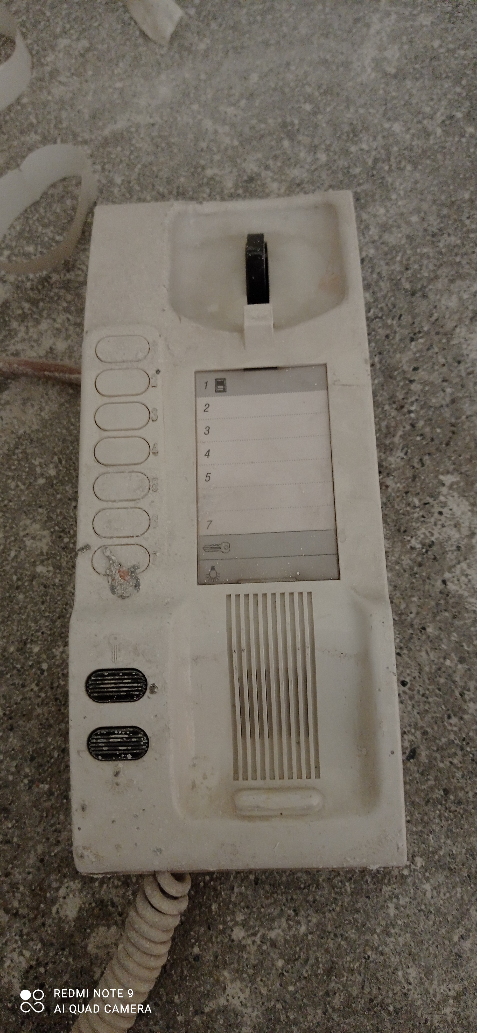

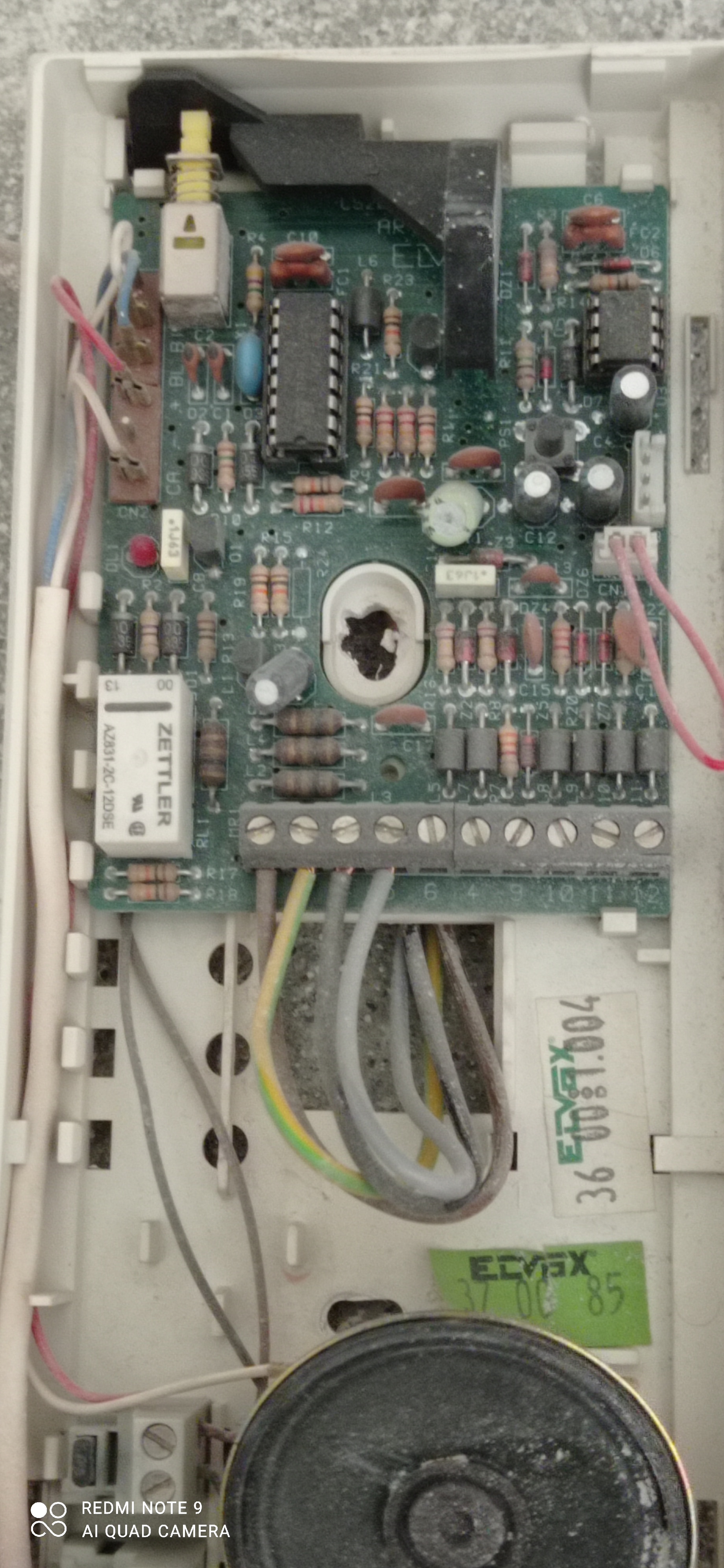

antoniopev Inserito: 4 maggio 2021 Segnala Inserito: 4 maggio 2021 dovrei cambiarlo con uno nuovo visto le pessime condizioni in cui e ora ma non so che modello sia se esiste ancora oppure un modello compatibile grazie
ROBY 73 Inserita: 4 maggio 2021 Segnala Inserita: 4 maggio 2021 Ciao antoniopev, 9 minuti fa, antoniopev scrisse: dovrei cambiarlo con uno nuovo visto le pessime condizioni in cui e ora ma non so che modello sia se esiste ancora oppure un modello compatibile Se non ricordo male dovrebbe essere un vecchio serie 7000, comunque sicuramente fa parte del vecchio sistema DIGIBUS: https://download.vimar.com/irj/go/km/docs/z_catalogo/DOCUMENT/S60.86901.SCH.BUS-ManualeDigibus-IT.pdf https://www.vimar.com/it/it/catalog/product/index/liv/L1400L2725?page=1 e se una volta aperto alzi la leva nera dove si aggancia la cornetta leggerai l'articolo preciso, se vedi orsa si legge: AR..... e subito più sotto ELV... Ad ogni modo per sostituirlo a te serve un Vimar 6204: https://www.vimar.com/it/it/catalog/product/index/code/6204 oppure un 887B ("B" finale mi raccomando, da NON confondere con 887U): https://www.vimar.com/it/it/catalog/product/index/code/887B quest'ultimo sempre se ti basta un solo pulsante per l'apertura del cancello, perché vedo che nel vecchio citofono ci sono 2 pulsanti supplementari, ma devi capire se ti servono ancora e se sono separati dal circuito sulla scheda e dove sono collegati attualmente, altrimenti ti serve appunto il 6204 a cui in teoria puoi togliere i pulsanti interno del vecchio per inserirli sul nuovo, dovrebbero essere ancora compatibili. Facci sapere
antoniopev Inserita: 4 maggio 2021 Autore Segnala Inserita: 4 maggio 2021 grazie la prossima volta che vado li guardo meglio, l'impianto è abbastanza datato in magazzino dovrei avere dei citofoni 887U la procedura è sempre la stessa per memorizzare, premo il pulsante nero in alto a sinistra e poi tengo premuto il pulsante apriporta per tot secondi fino all'accensione del led rosso si attiva la fonia di seguito in pulsantiera premo il suo numero attuale che è 6 di seguito la C e tutto si memorizza in automatico adesso per chiamare l'interno premo il 6 e poi il C e la chiamata parte
ROBY 73 Inserita: 4 maggio 2021 Segnala Inserita: 4 maggio 2021 54 minuti fa, antoniopev scrisse: , l'impianto è abbastanza datato in magazzino dovrei avere dei citofoni 887U Attenzione che ho scritto: 1 ora fa, ROBY 73 scrisse: oppure un 887B ("B" finale mi raccomando, da NON confondere con 887U):
