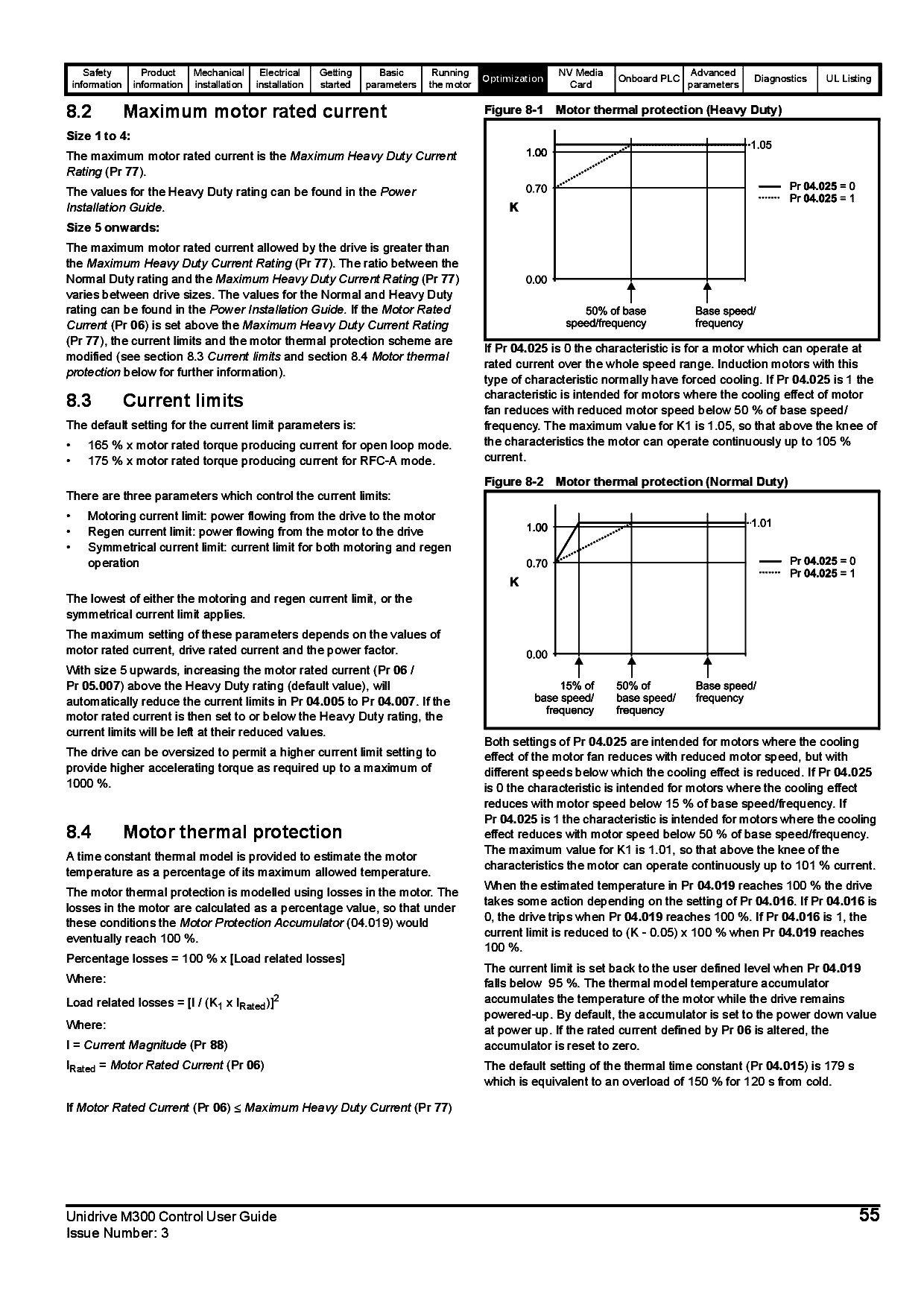

Edi88 Inserito: 4 maggio 2021 Segnala Inserito: 4 maggio 2021 Buonasera a tutti, Per delle nostre macchine abbiniamo degli driver della Nidec, la serie C200, per pilotare degli aspiratori trifase (motore autoventilato) tramite un debimetro. Volevo chiedere se qualcuno ha avuto esperienza con tali driver e se magari può riepilogare il funzionamento a livello pratico dei seguenti parametri: 04.016 04.025 04.015 Purtroppo ho cercato di parlare con l'assistenza per cercare dei chiarimenti ma niente da fare. https://acim.nidec.com/it-it/drives/control-techniques/products/ac-drives/commander-c-general-purpose-drives
Livio Orsini Inserita: 5 maggio 2021 Segnala Inserita: 5 maggio 2021 (modificato) Ma sono Nidec o Control Technique, perchè Control Tecnhnique ha un buon centro di assistenza, almeno da quello che ricordo. Nidec, da quanto so io, vende ricambi Ansaldo, drive e motori di alcuni costruttori. Non hai il manuale del tuo drive? Se non ce lo ha puoi scaricarlo dal sito Control technique Modificato: 5 maggio 2021 da Livio Orsini
thinking Inserita: 5 maggio 2021 Segnala Inserita: 5 maggio 2021 Ciao Nel manuale trovi una spiegazione secondo me buona di questi parametri.
Edi88 Inserita: 4 giugno 2021 Autore Segnala Inserita: 4 giugno 2021 @thinking Buongiorno, Si il manuale l'ho scaricato e l'ho letto. Principalmente mi trovo in difficolta ad interpretarne il significato, o meglio non voglio mal interpretarlo. Se imposto il parametro Pr04.016 a 1 dice che il parametro di corrente si riduce dello 0.05 quando il Pr04.019 raggiunge il 100%.: Per come lo capisco io mi sta dicendo che quando il motore va in sovraccarico cioè il Pr04.019 raggiunge il 100%, la corrente erogata dall'inverter al motore e minore dello 0.05 rispetto alla limite di corrente imposto. Tenendo conto che l'applicazione per cui uso l'inverter è Servizio Normale e non gravoso. Grazie mille,
thinking Inserita: 4 giugno 2021 Segnala Inserita: 4 giugno 2021 Ciao, Se il servizio è normale e non gravoso lascia quei parametri con i valori di fabbrica. Comunque non lo stai interpretando bene. L'inverter andrà in allarme fermando il motore quando la temperatura stimata nel parametro 04.029 arriva al 100%. Invece impostando il parametro 04.016 a 1 andrà in allarme con una temperatura inferiore. ciao
