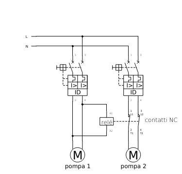

Roberto23 Inserito: 5 maggio 2021 Segnala Inserito: 5 maggio 2021 Salve, cerco un dispositivo simile ad un interruttore, che quando ad esempio la lampadina 1 è accesa e improvvisamente si fulmina, la lampadina 2 si accende automaticamente. Grazie
patatino59 Inserita: 5 maggio 2021 Segnala Inserita: 5 maggio 2021 Dispositivi e soluzioni esistono, ma bisognerebbe precisare almeno tipo, tensione e potenza della lampadina da monitorare, e in che applicazione è installata. La soluzione può essere banale, tipo una spia, o complessa e costosa, come per esempio un relè di corrente.
Roberto23 Inserita: 5 maggio 2021 Autore Segnala Inserita: 5 maggio 2021 (modificato) grazie, ho due motori dell'acqua da 220v. è capitato che il magnetotermico del primo motore è saltato , per problemi inerenti al motore. in automatico vorrei che il secondo motore si accendesse. Modificato: 5 maggio 2021 da Roberto23
patatino59 Inserita: 5 maggio 2021 Segnala Inserita: 5 maggio 2021 Allora non si tratta di lampadine, quindi il guasto al motore non è detto che sia di interruzione, ma può anche essere un sovraccarico, e allora come lo discrimini ?
Roberto23 Inserita: 6 maggio 2021 Autore Segnala Inserita: 6 maggio 2021 il guasto motore è perchè una guarnizione è usurata all'interno e facendo contatto con l'acqua salta il salvavita. quindi non c'è un dispositivo che capisca quando manca la corrente da una parte deve alimentare l'altra parte?
Maurizio Colombi Inserita: 6 maggio 2021 Segnala Inserita: 6 maggio 2021 Il dispositivo che stai cercando bello e pronto non esiste sicuramente, ma chiunque sappia collegare due fili ad un relè e capire uno schema elettrico, è in grado di realizzarti un quadretto che risolva le tue richieste. Ma... e riparare la guarnizione della pompa?
Roberto23 Inserita: 6 maggio 2021 Autore Segnala Inserita: 6 maggio 2021 salve, qualcuno potrebbe farmi uno schema elettrico e i componenti che ci vogliono. due fili elettrici li so collegare pure io a un rele'
hfdax Inserita: 9 maggio 2021 Segnala Inserita: 9 maggio 2021 (modificato) Modificato: 9 maggio 2021 da hfdax
del_user_293569 Inserita: 9 maggio 2021 Segnala Inserita: 9 maggio 2021 il 5/5/2021 at 17:52 , Roberto23 scrisse: per problemi inerenti al motore Ma quante volte succede? vale la pena tenere perennemente sotto tensione un relè per un evento che si verifica raramente? Magari si guasta prima il relè piuttosto che il motore.
