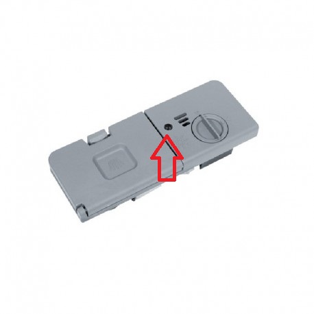

antoniob Inserito: 6 maggio 2021 Segnala Inserito: 6 maggio 2021 Buongiorno a tutti, si parla del distributore detersivo in immagine per una Smeg ST1144S. Da un po' di tempo l'indicatore di livello del brillantante è sempre nero e non segnala più la mancanza di liquido: volevo chiedere se è possibile provare a risolvere riempiendo il serbatoio di brillantante con dell'acqua calda in modo da sciogliere le incrostazioni (che trovo talvolta proprio sotto il tappo: sono come dei cristalli di sale). O, come consigliate di procedere? Grazie
Stefano Dalmo Inserita: 6 maggio 2021 Segnala Inserita: 6 maggio 2021 Penso che per tentare un recupero , devi smontarlo però.
antoniob Inserita: 10 maggio 2021 Autore Segnala Inserita: 10 maggio 2021 Stefano, grazie per le indicazioni. Sto provando con acqua leggermente calda a ripulire il contenitore del brillantante, farò sapere riguardo al risultato. Temo che il mix tra diverse marche di brillantante abbia combinato qualche casino ... Saluti.
