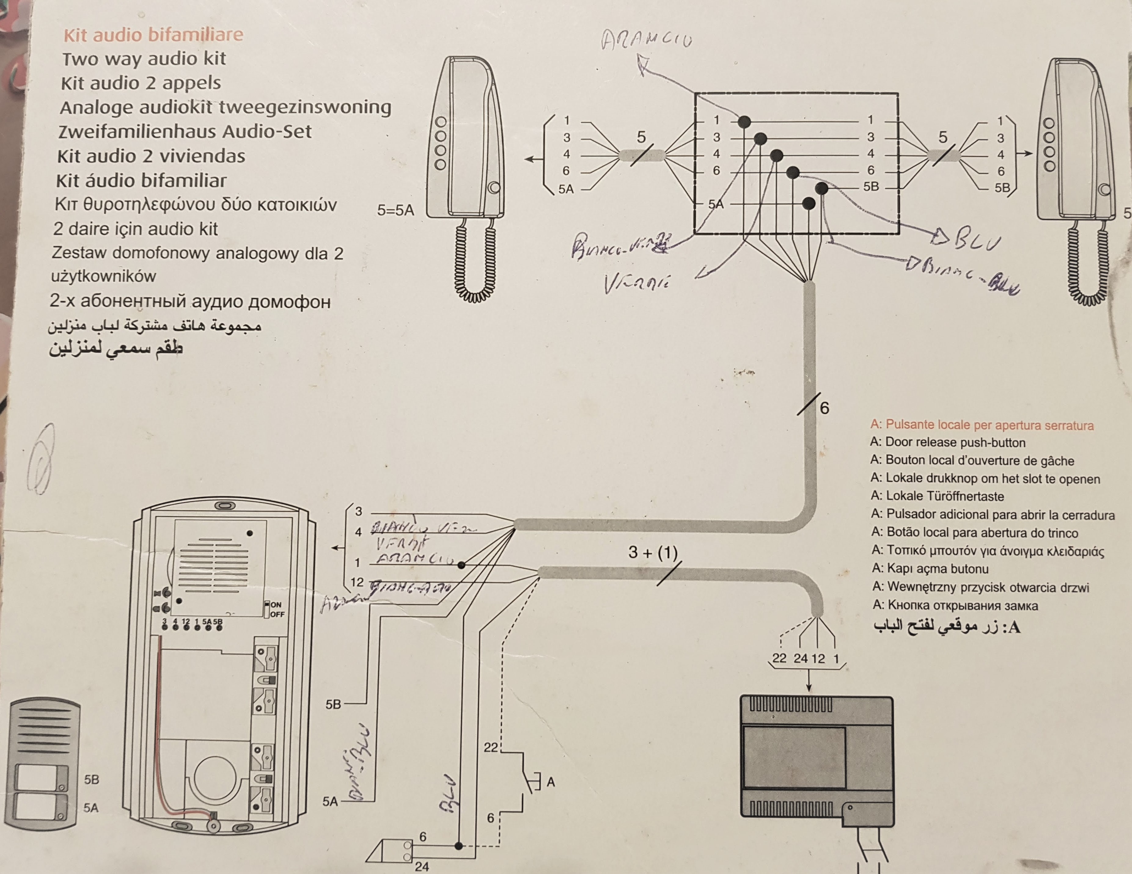

haran.banjo Inserito: 6 maggio 2021 Segnala Inserito: 6 maggio 2021 Ciao a tutti. Nella mia abitazione diversi anni fa ho installato un citofono bifamiliare Bticino 363221 https://catalogo.bticino.it/BTI-363221-IT + 1 cornetta aggiuntiva (che utilizzo per 1 famiglia). Da qualche tempo dall'esterno non si sente più l'audio (chi suona non riesce a sentirmi). Probabilmente l'altoparlante del posto esterno è andato. La comunicazione dall'esterno verso l'interno invece funziona regolarmente (il microfono del posto esterno è ok). L'elettricista e l'assistenza Bticino affermano che non ci sono ricambi e l'intero kit va sostituito con uno nuovo !!! 😒 Secondo la vostra esperienza è possibile che vada sostituito direttamente? Che tipo di verifica potrei fare? Grazie in anticipo.
Maurizio Colombi Inserita: 6 maggio 2021 Segnala Inserita: 6 maggio 2021 Purtroppo ha ragione chi ti dice che il sistema è stato abbandonato. Potresti tentare di sostituire l'altoparlante del posto esterno, è abbastanza difficile da reperire e non so se il gioco vale la candela.
haran.banjo Inserita: 6 maggio 2021 Autore Segnala Inserita: 6 maggio 2021 3 ore fa, Maurizio Colombi scrisse: Purtroppo ha ragione chi ti dice che il sistema è stato abbandonato. Potresti tentare di sostituire l'altoparlante del posto esterno, è abbastanza difficile da reperire e non so se il gioco vale la candela. Ok proverò. grazie
haran.banjo Inserita: 14 maggio 2021 Autore Segnala Inserita: 14 maggio 2021 il 6/5/2021 at 11:55 , Maurizio Colombi scrisse: Purtroppo ha ragione chi ti dice che il sistema è stato abbandonato. Potresti tentare di sostituire l'altoparlante del posto esterno, è abbastanza difficile da reperire e non so se il gioco vale la candela. Ciao, ho misurato l'impedenza dell'altoparlante esterno ed è nulla, quindi proverò a sostituirlo. Prima di intervenire, potresti aiutarmi a identificare e a capire se i collegamenti sono effettuati correttamente? Allego foto e schema, quest'ultimo fatto dal tecnico ai tempi dell'installazione. Noto che il filo blu è scollegato... Grazie in anticipo.
Maurizio Colombi Inserita: 14 maggio 2021 Segnala Inserita: 14 maggio 2021 54 minuti fa, haran.banjo scrisse: Noto che il filo blu è scollegato... Non credo che si sia scollegato ed arrotolato da solo intorno agli altri, anche perchè il 6/5/2021 at 11:43 , haran.banjo scrisse: Da qualche tempo dall'esterno non si sente più l'audio vuol dire che prima funzionava.
