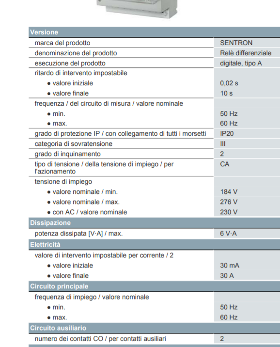

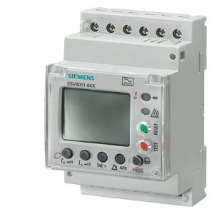

test356
Relè differenziali RCMD Interruttore differenziale modulare , LCD, AC 230 V IDN 0,03A-3A
Francesco84xx
Mi hanno regalato dei siemens 5sv 8101-6k da come ho capito sono dei relè differenziali e dalla scheda tecnica leggo questo
image.png.302cfbd9061496f381965c1d18a35cc8.pngo-
Ora la domanda è questa, ma a che servono? possono sostituire dei differenziali in un impianto civile?
ne ho circa una 15ina di sti cosi
Modificato: da Francesco84xx
  • Francesco84xx changed the title to Relè differenziali RCMD Interruttore differenziale modulare , LCD, AC 230 V IDN 0,03A-3A
Ciao Francesco84xx,
6 ore fa, Francesco84xx scrisse:
ne ho circa una 15ina di sti cosi
Ma sai che hai un "piccolo capitale"?   Sai quanto costa uno all'ultimo listino SIEMENS, (credo che siano stati sostituiti da un altro articolo)?  "Solo" 445,60 €uro
Il fatto è che da soli, senza toroidi sono pressoché inutilizzabili, comunque gli stessi si possono comprare a parte.
6 ore fa, Francesco84xx scrisse:
Ora la domanda è questa, ma a che servono? possono sostituire dei differenziali in un impianto civile?
In ambito civile sono pressoché sprecati, se non inutili e poi ti servirebbe appunto il toroide, un interruttore con la bobina di sgancio, vedi anche qui:
https://mall.industry.siemens.com/mall/it/it/Catalog/Product/5SV8101-6KK
Modificato: da ROBY 73
Francesco84xx
12 ore fa, ROBY 73 scrisse:
Ciao Francesco84xx,
Ma sai che hai un "piccolo capitale"?   Sai quanto costa uno all'ultimo listino SIEMENS, (credo che siano stati sostituiti da un altro articolo)?  "Solo" 445,60 €uro
Il fatto è che da soli, senza toroidi sono pressoché inutilizzabili, comunque gli stessi si possono comprare a parte.
In ambito civile sono pressoché sprecati, se non inutili e poi ti servirebbe appunto il toroide, un interruttore con la bobina di sgancio, vedi anche qui:
https://mall.industry.siemens.com/mall/it/it/Catalog/Product/5SV8101-6KK
In realtà se il toroide è questo, nella scatola ne ho giusto uno
https://mall.industry.siemens.com/mall/it/it/Catalog/Product/5SV8702-0KK
10 ore fa, Francesco84xx scrisse:
in realtà se il toroide è questo, nella scatola ne ho giusto uno
Sì esatto quello è il toroide che costa 134.29 € di listino IVA esclusa e come questo ce ne sono tanti tipi e misure, questo arriva fino ad un carico di 80A, ma se guardi nel link che ho postato ieri ne trovi ancora.
