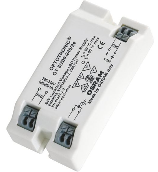

riccio2 Inserito: 7 maggio 2021 Segnala Inserito: 7 maggio 2021 Devo collegare un driver Osram con i morsetti come nell'immagine ma non ho capito come si inseriscono e bloccano i fili. Qualcuno saprebbe gentilmente spiegarmi ? Grazie
patatino59 Inserita: 8 maggio 2021 Segnala Inserita: 8 maggio 2021 (modificato) Quel tipo di morsetti è pensato per i fili rigidi, che entrano senza problema. Per inserire i comuni fili flessibili devi premere il pulsantino quadrato con un cacciavite e contemporaneamente infilare il filo. Assicurati che non esca tirandolo leggermente, il pulsantino deve alzarsi un poco. Modificato: 8 maggio 2021 da patatino59
riccio2 Inserita: 8 maggio 2021 Autore Segnala Inserita: 8 maggio 2021 12 hours ago, patatino59 said: Quel tipo di morsetti è pensato per i fili rigidi, che entrano senza problema. Per inserire i comuni fili flessibili devi premere il pulsantino quadrato con un cacciavite e contemporaneamente infilare il filo. Assicurati che non esca tirandolo leggermente, il pulsantino deve alzarsi un poco. Perfetto grazie !! Ho risolto al primo tentativo 🙂
