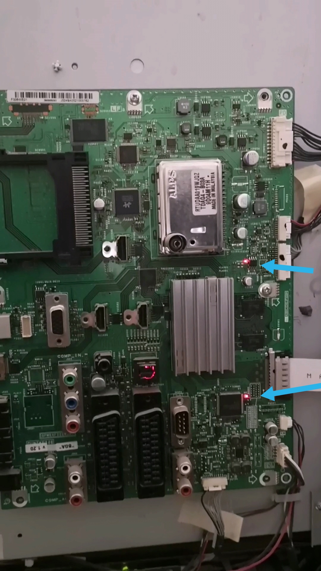

Angelo.49 Inserito: 8 maggio 2021 Segnala Inserito: 8 maggio 2021 Sono alle prese con una tv sharp 32 le700e che mentre era in funzione è morta completamente, è rimasto soltanto un led rosso che lampeggia continuamente nel pannello anteriore. Se provo a entrare in service mede i led davanti diventano normali ma contemporaneamente si accendono altri due sulla scheda main, allego foto per capire meglio, come si può capire sono abbastanza profano e non ho idea di cosa vogliono dire, naturalmente la tv è sempre morta. Ho scaricato il manuale di servizio, ma è tutto in inglese. Mi appello a tutti voi se potreste aiutarmi a venirne a capo. Un saluto a tutti. Angelo
Riccardo Ottaviucci Inserita: 9 maggio 2021 Segnala Inserita: 9 maggio 2021 se le tensioni in uscita dall'alimentatore sono corrette,come credo, il problema è sulla main, forse il microprocessore dissaldato. Gli Sharp però hanno un firmware che li blocca se vengono superati dei limiti di errore,specie alla retroilluminazione. Sul manuale devi trovare il modo di accenderla lo stesso premendo due o tre pulsanti sul cruscotto. Se si accende allora è come ti ho detto: occorre azzerare gli errori dal service menu
Angelo.49 Inserita: 10 maggio 2021 Autore Segnala Inserita: 10 maggio 2021 Ciao Riccardo, Ho tardato a risponderti per provare tutte le varie combinazione possibile, sia quelle descritte nel manuale che tutte quelle che ho trovato nel forum, ma senza nessun risultato. Quello che ho notato invece è che uno dei diodi led (quello superiore) è collegato tramite un piccola resistenza a una delle tre eeprom presente nella main la 24c64wp, ho provato a testare i pin fra di loro e quasi tutti fanno suonare il cicalino del tester, io non so se questo è normale, ma mi sembra strano che ci siano valori di resistenza così basse da corto circuito. Un saluto a te e a tutti del forum. Angelo
