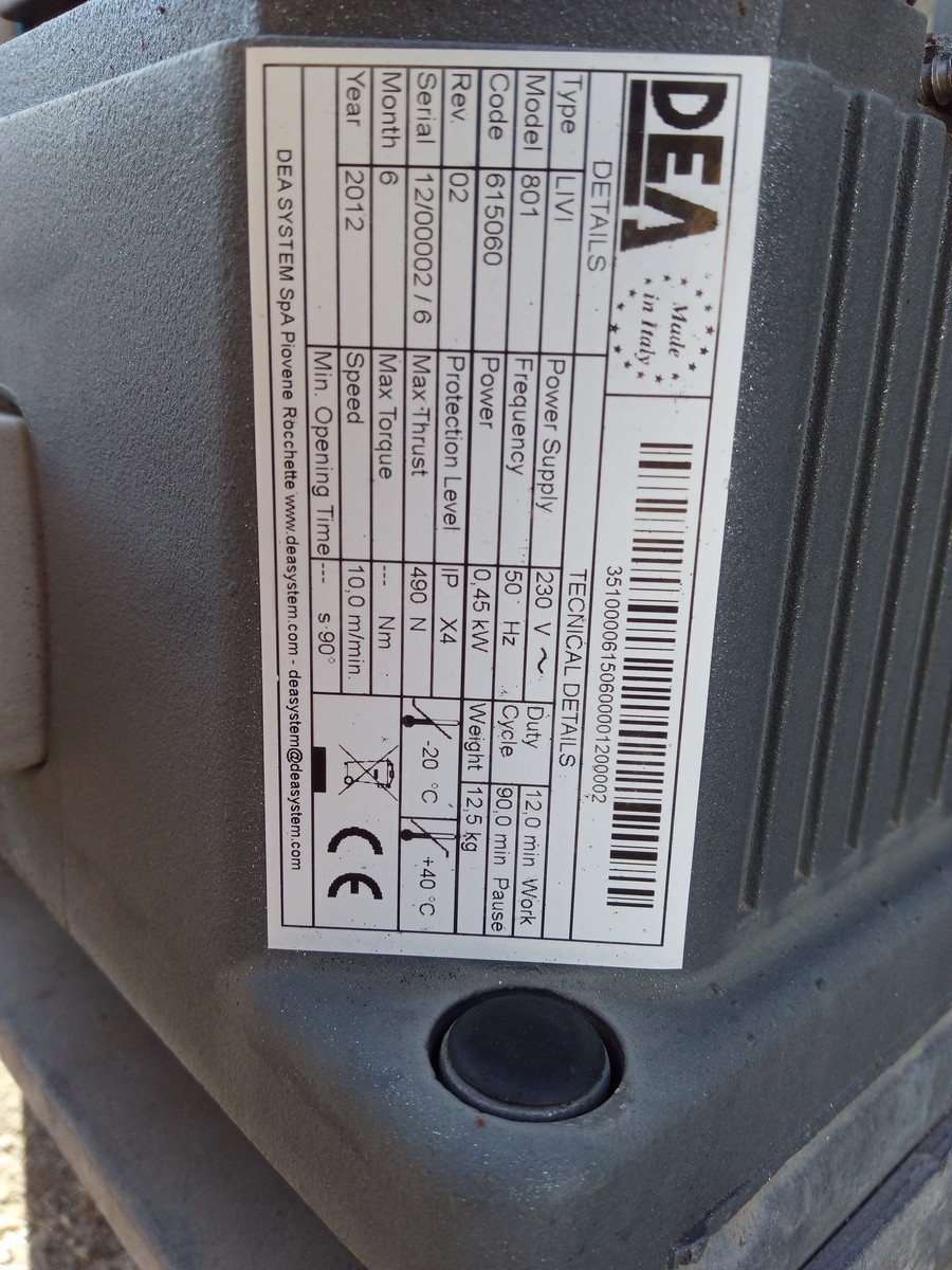

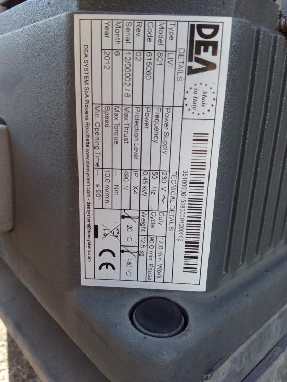

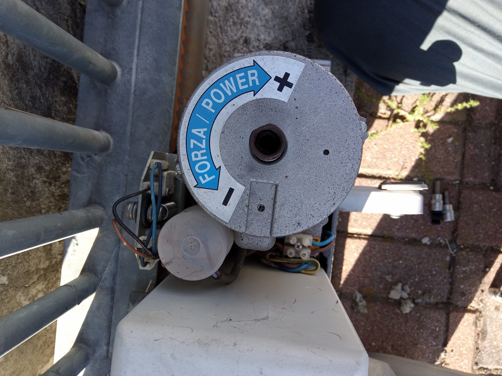

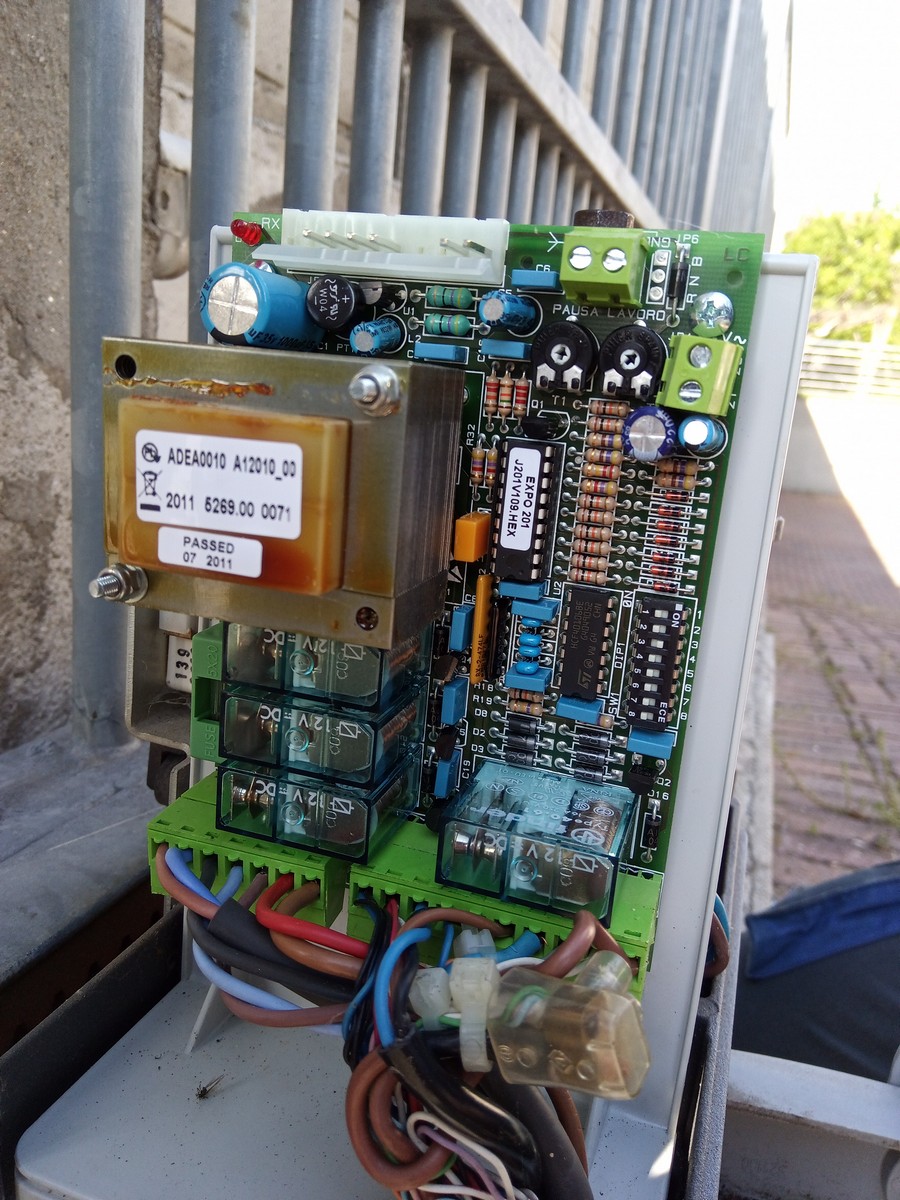

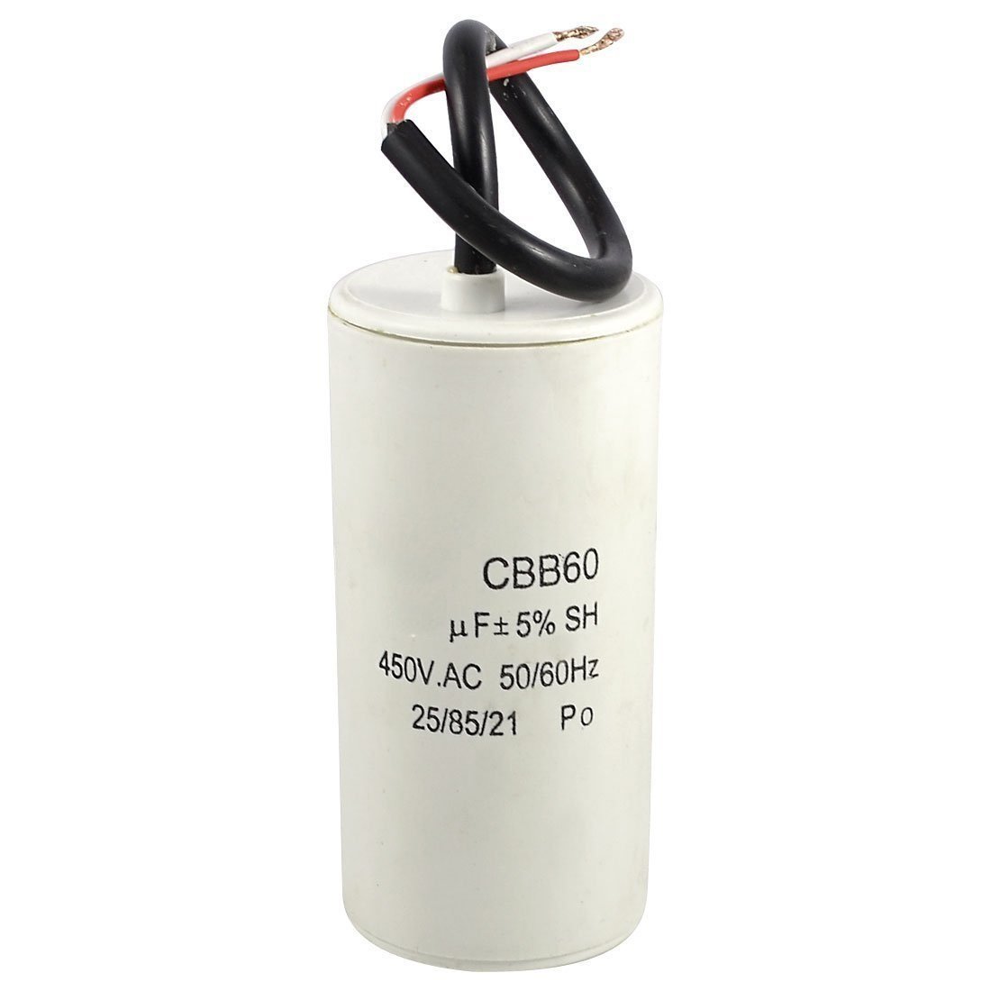

marcone1975 Inserito: 9 maggio 2021 Segnala Inserito: 9 maggio 2021 Ciao, da ieri mattina non mi funziona pù il cancello elettrico con motore Dea LIVI 801, ha funzionato fino alla sera prima! Quando premo il telecomando sento un relè che si attiva ma poi non si muove nulla e nemmeno il lampeggiante si accende (si sente tipo zzzzzz che sforza), ho tolto lo sblocco sul motore per aprire il cancello e ho notato che il motore è caldo. Ho provato a registrare la vite a brugola per aumentare la forza e appena ho girato si è messo a girare, premo telecomando si spegne..se ripremo fa tic il rele e se lo aiuto con le mani riparte. Provato a riagganciare il cancello ma non funziona.
marcone1975 Inserita: 9 maggio 2021 Autore Segnala Inserita: 9 maggio 2021 Allego foto cosi che possiate vedere.
Roberto Garoscio Inserita: 9 maggio 2021 Segnala Inserita: 9 maggio 2021 Potrebbe essere guasto il condensatore.
marcone1975 Inserita: 9 maggio 2021 Autore Segnala Inserita: 9 maggio 2021 SE puo essere d'aiuto ho anche video dove si sente.... Posso verificare funzionamento condensatore?
marco.caricato Inserita: 9 maggio 2021 Segnala Inserita: 9 maggio 2021 1 ora fa, marcone1975 scrisse: Posso verificare funzionamento condensatore? Fai prima a cambiarlo... Smontalo e leggi il valore scritto sopra.
marcone1975 Inserita: 9 maggio 2021 Autore Segnala Inserita: 9 maggio 2021 Quello nella prima moto vicino al motore giusto?
marcone1975 Inserita: 10 maggio 2021 Autore Segnala Inserita: 10 maggio 2021 Ho provato questa sera a vedere cosa c'è scritto 25/85/21 12.5uf 420v 10000h 470v 3q00h
marcone1975 Inserita: 10 maggio 2021 Autore Segnala Inserita: 10 maggio 2021 (modificato) questo puo andare bene? Modificato: 10 maggio 2021 da marcone1975
ROBY 73 Inserita: 10 maggio 2021 Segnala Inserita: 10 maggio 2021 Ciao marcone1975, 1 ora fa, marcone1975 scrisse: Ho provato questa sera a vedere cosa c'è scritto 25/85/21 12.5uf 420v 10000h 1 ora fa, marcone1975 scrisse: questo puo andare bene? Su quello nella foto non c'è scritta nessun valore di capacità, comunque l'importante è che sia appunto da 12,5 microFarad / 400V di tensione di spunto. Poi anche se vedi scritto 420V o 450V non cambia niente, l'importante è che la tensione non sia 230V
marcone1975 Inserita: 11 maggio 2021 Autore Segnala Inserita: 11 maggio 2021 Acquistato, domani arriva.
marcone1975 Inserita: 13 maggio 2021 Autore Segnala Inserita: 13 maggio 2021 Montato questa sera e funziona perfettamente! Grazie a tutti! ps il condensatore l'ho montato (quello della foto) con i cavi in basso .....va bene o è indifferente?
ROBY 73 Inserita: 13 maggio 2021 Segnala Inserita: 13 maggio 2021 2 ore fa, marcone1975 scrisse: Montato questa sera e funziona perfettamente! Ottimo e abbondante allora, prego di niente. 2 ore fa, marcone1975 scrisse: ps il condensatore l'ho montato (quello della foto) con i cavi in basso .....va bene o è indifferente? Dormi pure sonni tranquilli, nessun problema
marcone1975 Inserita: 14 maggio 2021 Autore Segnala Inserita: 14 maggio 2021 👍 ho pensato di montarlo in giù perchè dovesse entrare acqua non ristagnerebbe sui fili
ROBY 73 Inserita: 14 maggio 2021 Segnala Inserita: 14 maggio 2021 16 ore fa, marcone1975 scrisse: ho pensato di montarlo in giù perchè dovesse entrare acqua non ristagnerebbe sui fili Anche se è difficile se non impossibile che succeda, (se non si rompe il coperchio naturalmente), il pensiero non è da scartare
