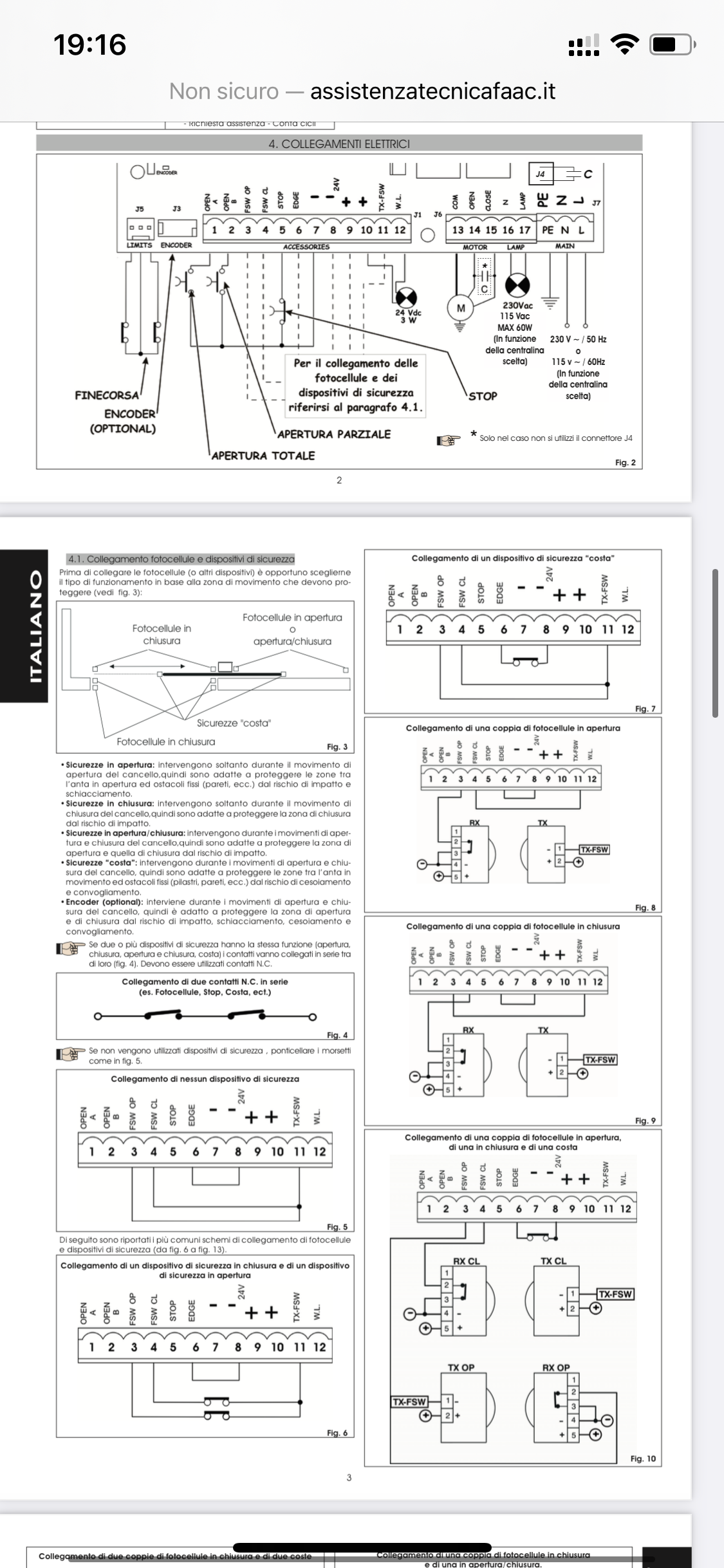

Problema con fotocellula faac, montate su scheda 741
Salve, ho riscontrato il seguente problema con una coppia di fotocellule faac, montate come da muale, in chiusura, comune su fsw closed, e il contatto su trx morsetto 11,
Azionando il motore con la seguente logica ep, apre ma non chiude, invertendo nella fotocellule comune con il contatto invece ad ogni intervento della fotocellula il cancello si apre e si chiude come se le fc fingono di essere un telecomando, invece annullando totalmente le fc, funziona perfettamente
Unificata la formattazione del testo.
Ciao, stai sbagliando il collegamento, ti allego lo schema.
