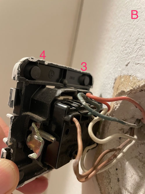

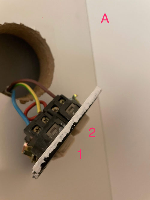

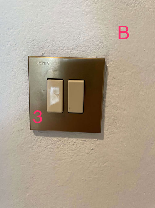

bobrock4 Inserito: 10 maggio 2021 Segnala Inserito: 10 maggio 2021 Chiedo un consiglio, per mia incompetenza Ho una sola luce in corridoio E' comandata da due punti, A e B (sotto ci sono le foto) In A ci sono due interruttori (1 e 2). Solo su 1 si agisce per accendere la luce in B ci interessa solo l'interruttore 3 per accendere la luce I due interruttori 1 e 3 sono collegati tra loro nel funzionamento: se accendo 3, ma 1 non è nella posizione di ON, la luce non si accende. Vorrei "separarli" se possibile. Cioè rendere l'interruttore 1 indipendente dal 3 nel fare funzionare la luce Un saluto
patatino59 Inserita: 11 maggio 2021 Segnala Inserita: 11 maggio 2021 Nella posizione A ci sono solo tre fili Per funzionare, un comando da due punti (deviata semplice) necessita appunto di tre fili Ma il secondo interruttore (2) nella posizione A, cosa comanda ? Si può eliminare ? Fai la foto anche all'interno della posizione B
bobrock4 Inserita: 12 maggio 2021 Autore Segnala Inserita: 12 maggio 2021 Grazie @patatino59 L'interruttore A2 non ha nessuna utilità. Lo rimuoverei volentieri, sapendo come gestire i collegamenti 1-2 Ho fotografato l'interno di B: - B3 comanda la nostra luce - B4 comanda un'altra luce della stanza attigua Un saluto!
patatino59 Inserita: 12 maggio 2021 Segnala Inserita: 12 maggio 2021 Potrebbe esserci una giunta in una scatola o in un punto nascosto. Purtroppo i colori e il tipo di cavo tra le due scatole non corrispondono, quindi bisogna indagare meglio. Nella posizione A deve esserci un deviatore, e sembrerebbe che quelli siano due interruttori. (non può funzionare) Verifica se uno dei due ha tre morsetti, altrimenti uno va sostituito con un deviatore, e l'altro eliminato. Inizia a collegare tra loro tutti e tre i fili del cavo gommato della posizione A, e vedi se la luce rimane accesa anche azionando il deviatore 3 in B Se rimane accesa basta collegare un deviatore al punto A, cercando di indovinare il comune e i due estremi, altrimenti si scambiano i tre fili fino a che funziona. Se la luce si spegne azionando il 3 è un pò più complicato, bisogna individuare la giunta tra i cavi vecchi e il gommato bianco.
Dumah Brazorf Inserita: 12 maggio 2021 Segnala Inserita: 12 maggio 2021 Probabilmente c'è un terzo interruttore, o meglio un altro deviatore, da qualche parte. Poi un incompetente ci ha messo le mani e ha aggiunto quell'interruttore in A probabilmente rimuovendo una presa elettrica che c'era al suo posto e riutilizzando i fili (filo di terra usato a cavolo).
Maurizio Colombi Inserita: 12 maggio 2021 Segnala Inserita: 12 maggio 2021 Si vede chiaramente che i conduttori nella foto "A" fanno parte di un cavetto (si vede anche la guaina) e che questo cavo sbocca da un pannello in legno (potrebbe essere il fianco o il fondo di un mobile). A questo punto qualcuno ha "allungato" i conduttori esistenti con un pezzo di cavetto è ha realizzato quell'assurdo collegamento, basterebbe scollegare il deviatore originale "B" e battere i fili bianchi per trovare la corrispondenza dall'altra parte.
