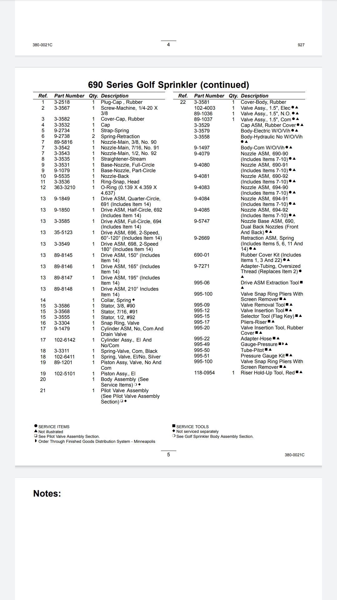

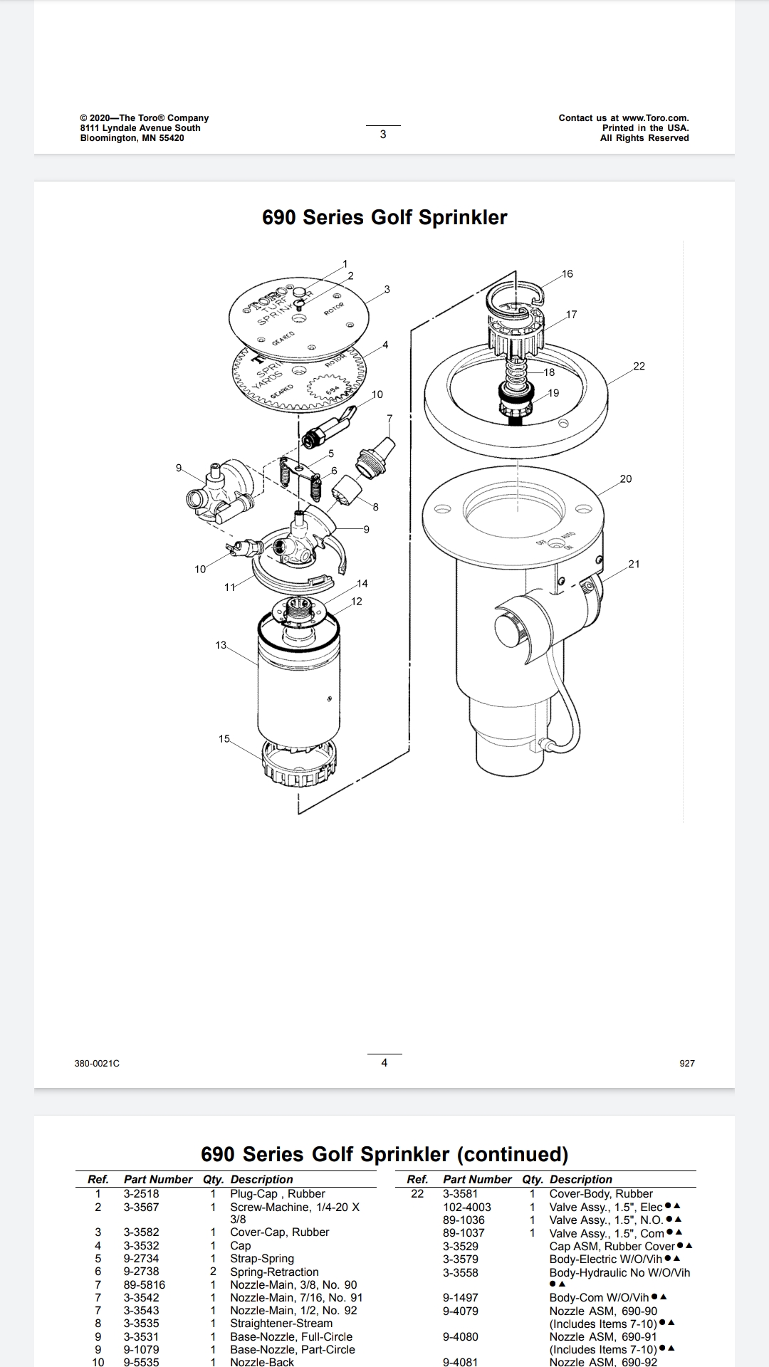

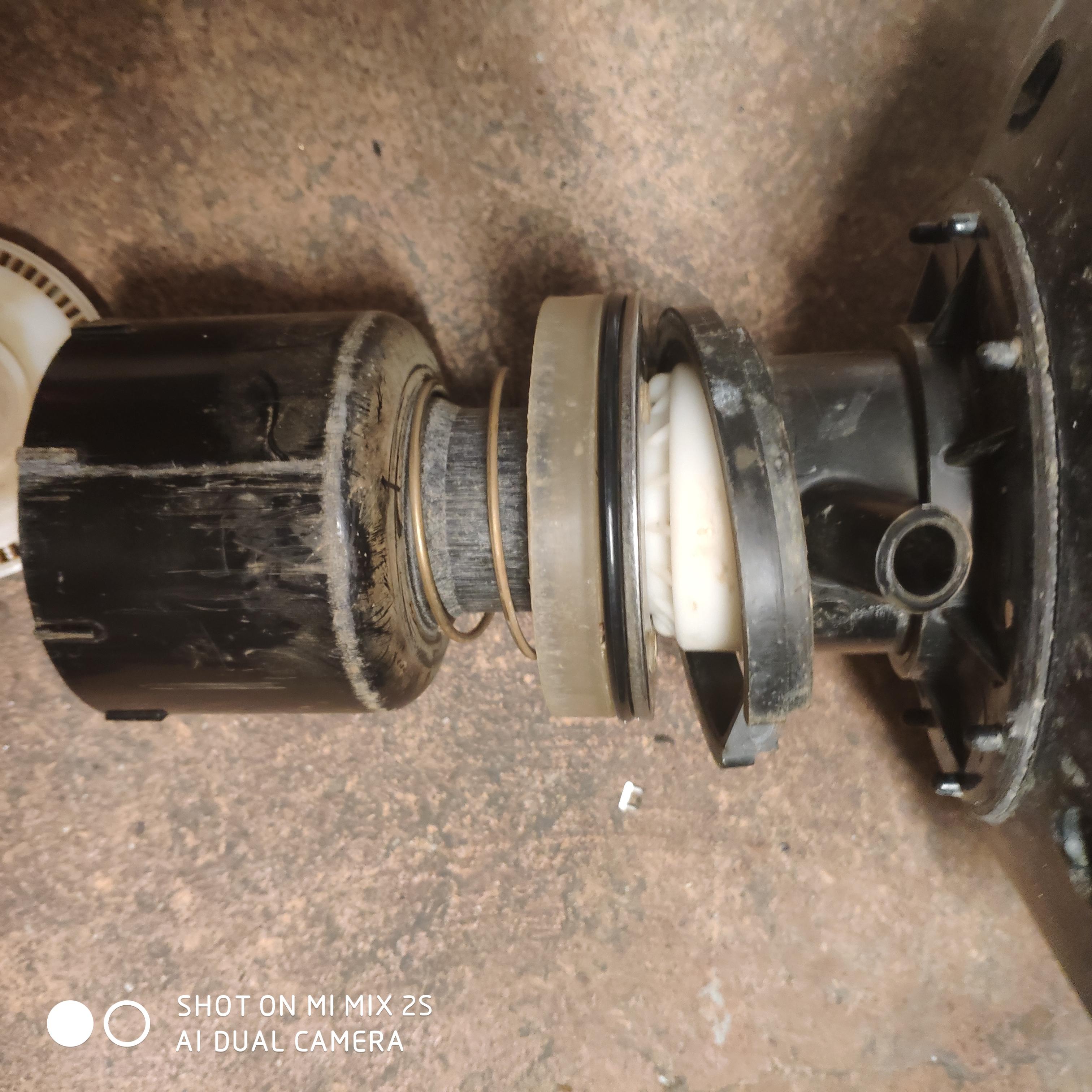

oxford Inserito: 11 maggio 2021 Segnala Inserito: 11 maggio 2021 Buonasera, ho questo irrigatore toro, credo modello 690 ma non ne sono sicurissimo il quale non ruota piu (360°) Volevo chiedervi se sapete dove posso trovare lo schema di smontaggio oppure se sapete darmi qualche indicazione, grazie.
oxford Inserita: 13 maggio 2021 Autore Segnala Inserita: 13 maggio 2021 il 11/5/2021 at 19:18 , oxford scrisse: Buonasera, ho questo irrigatore toro, credo modello 690 ma non ne sono sicurissimo il quale non ruota piu (360°) Volevo chiedervi se sapete dove posso trovare lo schema di smontaggio oppure se sapete darmi qualche indicazione, grazie. Niente ?
Livio Migliaresi Inserita: 13 maggio 2021 Segnala Inserita: 13 maggio 2021 E' stata sempre una battaglia persa in partenza e alla fine mi sono convinto che solo la sostituzione risolveva il problema. A volte ho risolto con spray lubrificante.
oxford Inserita: 13 maggio 2021 Autore Segnala Inserita: 13 maggio 2021 1 ora fa, Livio Migliaresi scrisse: E' stata sempre una battaglia persa in partenza e alla fine mi sono convinto che solo la sostituzione risolveva il problema. A volte ho risolto con spray lubrificante. Sapresti indicarmi come posso smontarlo ?
Livio Migliaresi Inserita: 13 maggio 2021 Segnala Inserita: 13 maggio 2021 Non sono mai riuscito a smontarlo.
oxford Inserita: 14 maggio 2021 Autore Segnala Inserita: 14 maggio 2021 14 ore fa, Livio Migliaresi scrisse: E' stata sempre una battaglia persa in partenza e alla fine mi sono convinto che solo la sostituzione risolveva il problema. A volte ho risolto con spray lubrificante. Sapresti indicarmi come posso smontarlo ? 9 ore fa, Livio Migliaresi scrisse: Non sono mai riuscito a smontarlo. perfetto mi hanno chiesto 430 euro per il kit grillo e 180 se lo fanno loro! un furto, A questo punto forse mi conviene prenderlo nuovo ma di un altra marca meno costosa della toro
patatino59 Inserita: 14 maggio 2021 Segnala Inserita: 14 maggio 2021 Cerca "Irrigatore a scomparsa" Ce ne sono a prezzi irrisori.
oxford Inserita: 14 maggio 2021 Autore Segnala Inserita: 14 maggio 2021 2 ore fa, patatino59 scrisse: Cerca "Irrigatore a scomparsa" Ce ne sono a prezzi irrisori. se lo trovassi da 1" 1/2
patatino59 Inserita: 14 maggio 2021 Segnala Inserita: 14 maggio 2021 Con un pollice e mezzo ci annaffi tutta Piazza San Pietro. 😄 Puoi sempre metterci un riduttore.
miciobicio Inserita: 14 maggio 2021 Segnala Inserita: 14 maggio 2021 6 ore fa, patatino59 scrisse: Con un pollice e mezzo ci annaffi tutta Piazza San Pietro. 😄 Puoi sempre metterci un riduttore. Ho l'impressione che tu Patatino, non hai la più pallida idea del dispositivo di cui si sta parlando.😊 Prova a cercare irrigatore toro 690 con Google. Almeno ti fai un'idea...🙂
patatino59 Inserita: 14 maggio 2021 Segnala Inserita: 14 maggio 2021 59 minuti fa, miciobicio scrisse: non hai la più pallida idea del dispositivo di cui si sta parlando Corretto. Tra le mani ho avuto solo quelli da giardino, e dalle foto ravvicinate non lo avrei capito. Mi cospargo il capo di cenere... 😇
robertice Inserita: 15 maggio 2021 Segnala Inserita: 15 maggio 2021 Quelli sono per grandi superfici, tipo stadio
miciobicio Inserita: 15 maggio 2021 Segnala Inserita: 15 maggio 2021 5 ore fa, robertice scrisse: Quelli sono per grandi superfici, tipo stadio Quindi la pompa di Oxford dell'altra discussione che ha "problemi di innesco", deve alimentare quel tipo di irrigatori da 1 1/2? Ci credo che se la tubazione si scarica, poi ci vuole una vita per fare arrivare acqua quando rimette in funzione la pompa!
robertice Inserita: 15 maggio 2021 Segnala Inserita: 15 maggio 2021 2 ore fa, miciobicio scrisse: Quindi la pompa di Oxford dell'altra discussione che ha "problemi di innesco", deve alimentare quel tipo di irrigatori da 1 1/2? Ci credo che se la tubazione si scarica, poi ci vuole una vita per fare arrivare acqua quando rimette in funzione la pompa! L'ho pensato anch'io 😀
oxford Inserita: 17 maggio 2021 Autore Segnala Inserita: 17 maggio 2021 (modificato) il 15/5/2021 at 18:16 , miciobicio scrisse: Quindi la pompa di Oxford dell'altra discussione che ha "problemi di innesco", deve alimentare quel tipo di irrigatori da 1 1/2? Ci credo che se la tubazione si scarica, poi ci vuole una vita per fare arrivare acqua quando rimette in funzione la pompa! non avete capito niente. Con il vecchio impianto (questo dov'è presente questo irrigatore) non ha nessun problema. Il problema nasce quando apro il nuovo impianto per un altro campo che è stato fatto successivamente il 15/5/2021 at 13:10 , robertice scrisse: anch'io ho trovato questo, ma è diverso l'irrigatore che ho io, anche perchè è un 360° comunque l'ho aperto e c'è un riduttore a bagno d'olio il quale è fuori uscito l'olio per cui ha lavorato chissà per quanto tempo senza lubrificazione Non riesco ad aprire quel riduttore Ma anche loro non potevano inventarsi una lubrificazione ad acqua? Modificato: 17 maggio 2021 da oxford
miciobicio Inserita: 17 maggio 2021 Segnala Inserita: 17 maggio 2021 1 ora fa, oxford scrisse: non avete capito niente. In effetti... Comunque anche tu, non ti sei dilungato con molte spiegazioni. Io sinceramente pensavo che tu stessi parlando di un classico impiantino di irrigazione da giardino, con zone a pioggia con piccoli irrigatori a scomparsa e altre a goccia ...
oxford Inserita: 17 maggio 2021 Autore Segnala Inserita: 17 maggio 2021 1 ora fa, miciobicio scrisse: In effetti... Comunque anche tu, non ti sei dilungato con molte spiegazioni. Io sinceramente pensavo che tu stessi parlando di un classico impiantino di irrigazione da giardino, con zone a pioggia con piccoli irrigatori a scomparsa e altre a goccia ... se leggete bene e con calma capirete meglio, a parte che non c'entra nulla l'impianto in questo post. ho chiesto solamente come aprire l'irrigatore in foto e si capisce benissimo dal modello e dalle dimensioni che non è il classico irrigatore domestico
