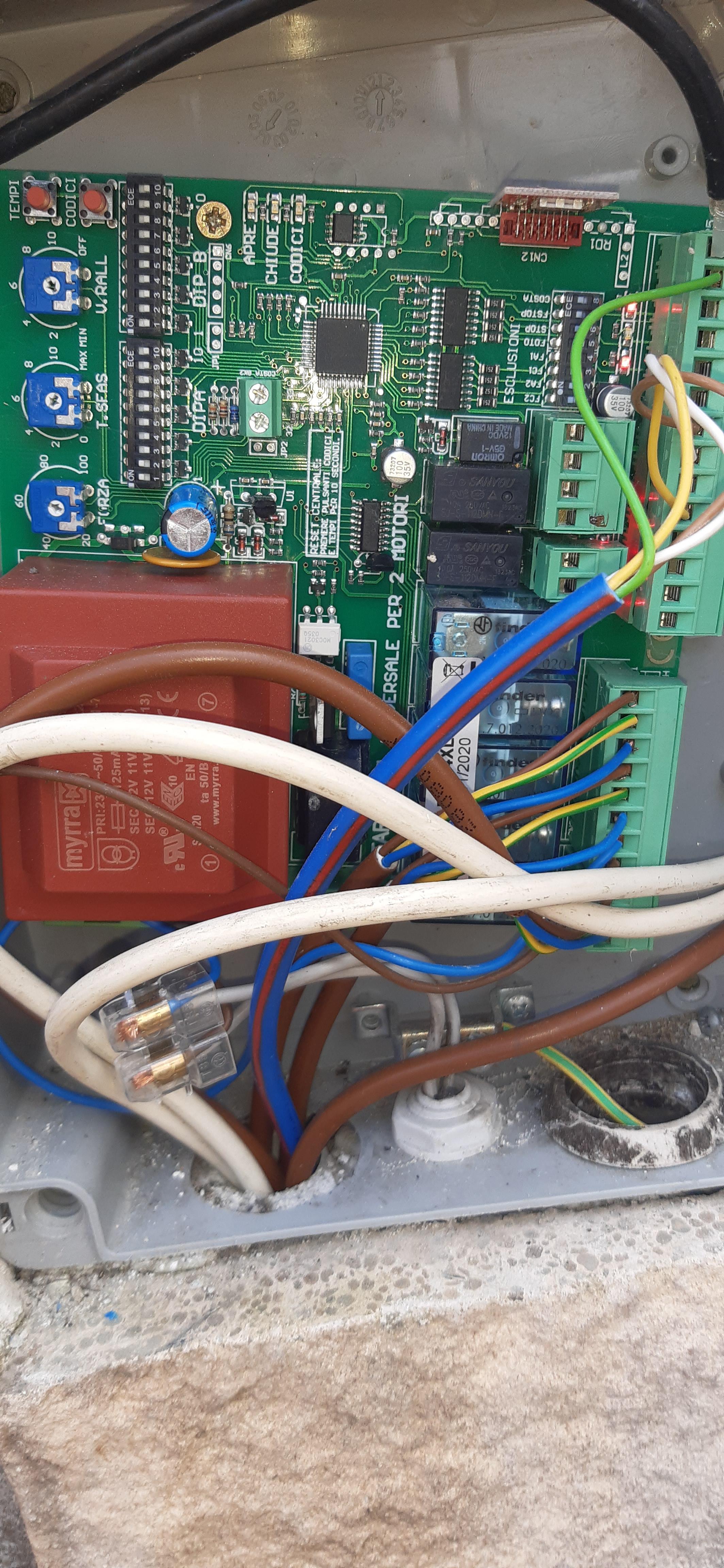

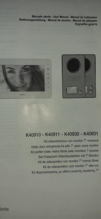

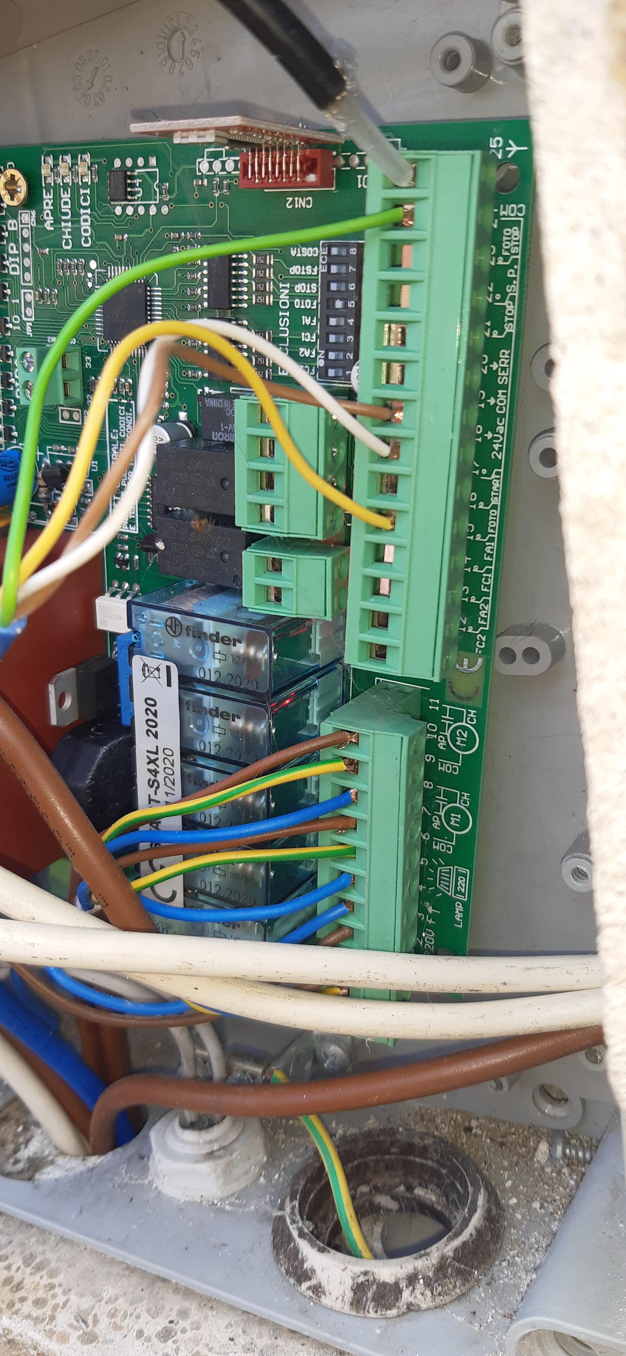

Salve a tutti.
Devo collegate al videocitofono vimar elvox i 2 fili per l'apertura del cancello carraio,  ora , nel posto esterno ok perché ci sono sulla morsettiera i suoi collegamenti dedicati ma dalla parte del cancello dove vado a collegarli? Direttamente alla centralina? Se si dove? O ai fili dei motori? Grazie a chi potrà darmi una mano.
marco.caricato
Non credo che esista un solo modello di centralina per cancelli... Sarebbe opportuno avere una foto della morsettiera di questa centralina per capire di cosa stiamo parlando. E soprattutto: il videocitofono ti da' un contatto pulito o è un'uscita in tensione?
Ciao marco intanto grazie per avermi risposto.
Allora sul posto esterno i 2 contatti per l'apertura del carraio sono com (contatto pulito) e no/nc.
Questa è la centralina.
Quindi Un filo çhe parte da com e un filo che parte da start e vanno tutti e 2 direttamente al posto esterno giusto?
Buongiorno marco ho collegato i due fili dalla centralina ( com e start) al posto esterno com e no/nc ma nulla cosa può Essere?
marco.caricato
Fai un ponticello tra start e com e vedi se parte. Così ti togli il dubbio che il problema sia sulla centralina o sul citofono.
Tutto ok avevo sbagliato io funziona correttamente .
Grazie per l'aiuto.
Approfitto della tua benevolenza per chiederti un altra info,
Se voglio aprire il cancellino pedonale anche da un pulsante esterno devo mettere un relè?
Se si potresti indicarmi lo schema?
Grazie infinite.
marco.caricato
Non ho idea... Ci vorrebbe il modello esatto del tuo citofono.
