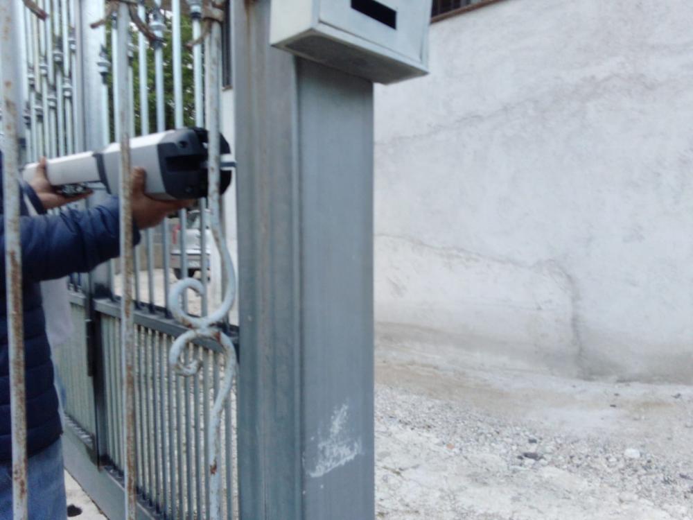

Quote cancello battente
e28c7e63-0135-4781-80ae-c1327895d2e2.thumb.jpg.dd407a38042ff5261d13f9676f2dda40.jpgbfecf0fa-4f4b-47a7-812d-fe9921d04cb8.thumb.jpg.c09f7cdc66d6438be9a6f453702ba170.jpgBuonasera ,premesso che ho gia letto altre discussioni e installato con successo un kit bft bt a25 ,ho da chiedervi suggerimenti su un prossimo montaggio
kit bft bt a40 ,al fine di recuperare spazio di passaggio ho installato l'anta a filo pilastro adesso vorrei sapere se e possibili posizionare il braccio sullo stesso lato affinche non sporga in proprieta altrui ,allego foto per una piu facle interpretazione del problema
grazie in anticipo
sono al corrente che sarebbe stato piu opportuno l'intallazione di altre tipi di motori tra cui interra to o a braccioe28c7e63-0135-4781-80ae-c1327895d2e2.thumb.jpg.dd407a38042ff5261d13f9676f2dda40.jpg
Ciao tore1980,
57 minuti fa, tore1980 scrisse:
........adesso vorrei sapere se e possibili posizionare il braccio sullo stesso lato affinche non sporga in proprieta altrui........
Ho paura che tu sia al limite delle misure, prova a scaricarti QUESTA APP, inserisci le varie quote e vedi cosa ti esce fuori
