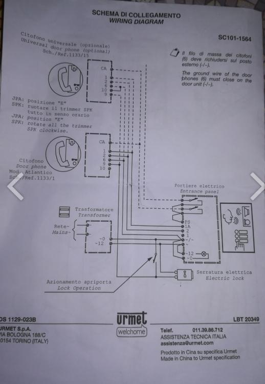

GiuseppeNathan Inserito: 15 maggio 2021 Segnala Inserito: 15 maggio 2021 Salve sono nuovo del forum ho un problema con un Urmet 1129/311 acquistato recentemente per nuova abitazione , spero che qualcuno di voi possa aiutarmi , grazie . Ho letto all'interno del forum molte discussioni ed anche se a volte si parla molto di questo citofono non riesco a trovare la risposta al mio problema. Il cavo passato nell'abitazione e nuovo , ho collegato tutto alla lettera in base allo schema datomi in dotazione . Ho collegato CA Interno a PS ESTERNO . Il pulsante campanello non suona nella cornetta , poi mi sono accorto che nel pulsante c'è una morsettiera ! Allora ho collegato PS ad un morsetto e CA all'altro morsetto , in questo modo la cornetta suona di continuo bassa come volume , ma continua senza bisogno di piggiare il pulsante chiamata . Premetto che il resto funziona tutto
patatino59 Inserita: 16 maggio 2021 Segnala Inserita: 16 maggio 2021 5 ore fa, GiuseppeNathan scrisse: Il pulsante campanello non suona nella cornetta Cosa intendi far suonare ??? Il pulsante è aggiuntivo a quello di apertura principale e volendo si usa per collegarci un secondo apriporta o un altro comando a piacere.
GiuseppeNathan Inserita: 16 maggio 2021 Autore Segnala Inserita: 16 maggio 2021 Salve parlo del pulsante che serve per suonare nella postazione esterna , a due morsetti . In uno ho attaccato il filo CA che arriva dal citofono nell'altro ho attaccato un filo che va su PS , come da schema . Ma una volta fatto i collegamenti il citofono interno non appena alzo la cornetta comincia a suonare come se qualcuno dalla strada tenesse il pulsante di chiamata piggiato
Roberto Garoscio Inserita: 16 maggio 2021 Segnala Inserita: 16 maggio 2021 (modificato) Se suona quando alzi la cornetta sicuramente hai sbagliato i collegamenti. Il filo che dal 6 della cornetta va sul posto esterno su -/~, dove lo hai collegato, sul morsetto del posto esterno o sul trasformatore? Modificato: 16 maggio 2021 da Roberto Garoscio
GiuseppeNathan Inserita: 17 maggio 2021 Autore Segnala Inserita: 17 maggio 2021 Salve Roberto , il 6 è attaccato diretto al posto esterno . Il trasformatore è 5 metri più avanti dentro uno sportello che contiene anche il contatore dell'Enel . Dal trasmormatore al posto esterno ho passato un cavetto a due fili .
Stefano Dalmo Inserita: 17 maggio 2021 Segnala Inserita: 17 maggio 2021 Metti delle foto dei collegamenti , nel posto esterno e interno .
Roberto Garoscio Inserita: 17 maggio 2021 Segnala Inserita: 17 maggio 2021 A sto punto come ha detto giustamente Stefano devi mostrarci i collegamenti.
Francesco Serra Inserita: 28 maggio 2023 Segnala Inserita: 28 maggio 2023 Buongiorno, ho acquistato un kit citofono Urmet 1129/311 con cornetta aggiuntiva. Il citofono funziona benissimo e anche tutte e due le cornette. Non mi funziona l’apriporta, ho un classico cancelletto con L apriporta cisa dove arriva un cavo a due fili, un filo L ho collegato al ~ della pulsantiera che è ponticellata con ~12, L altro filo L ho collegato al 9 dei citofoni ma non mi funziona. Potete darmi una mano ? grazie premettendo che se metto i cavi della serratura elettrica direttamente al ~0 e ~12 la serratura funziona ma rimane sempre azionata.
Maurizio Colombi Inserita: 28 maggio 2023 Segnala Inserita: 28 maggio 2023 Mi dispiace, ma il regolamento di PLCForum che avresti dovuto leggere all'atto dell'iscrizione, vieta espressamente di accodarsi alle discussioni. Specialmente a quelle ferme da parecchio tempo! Per favore riproponi il tuo quesito aprendo una nuova discussione. DISCUSSIONE CHIUSA
