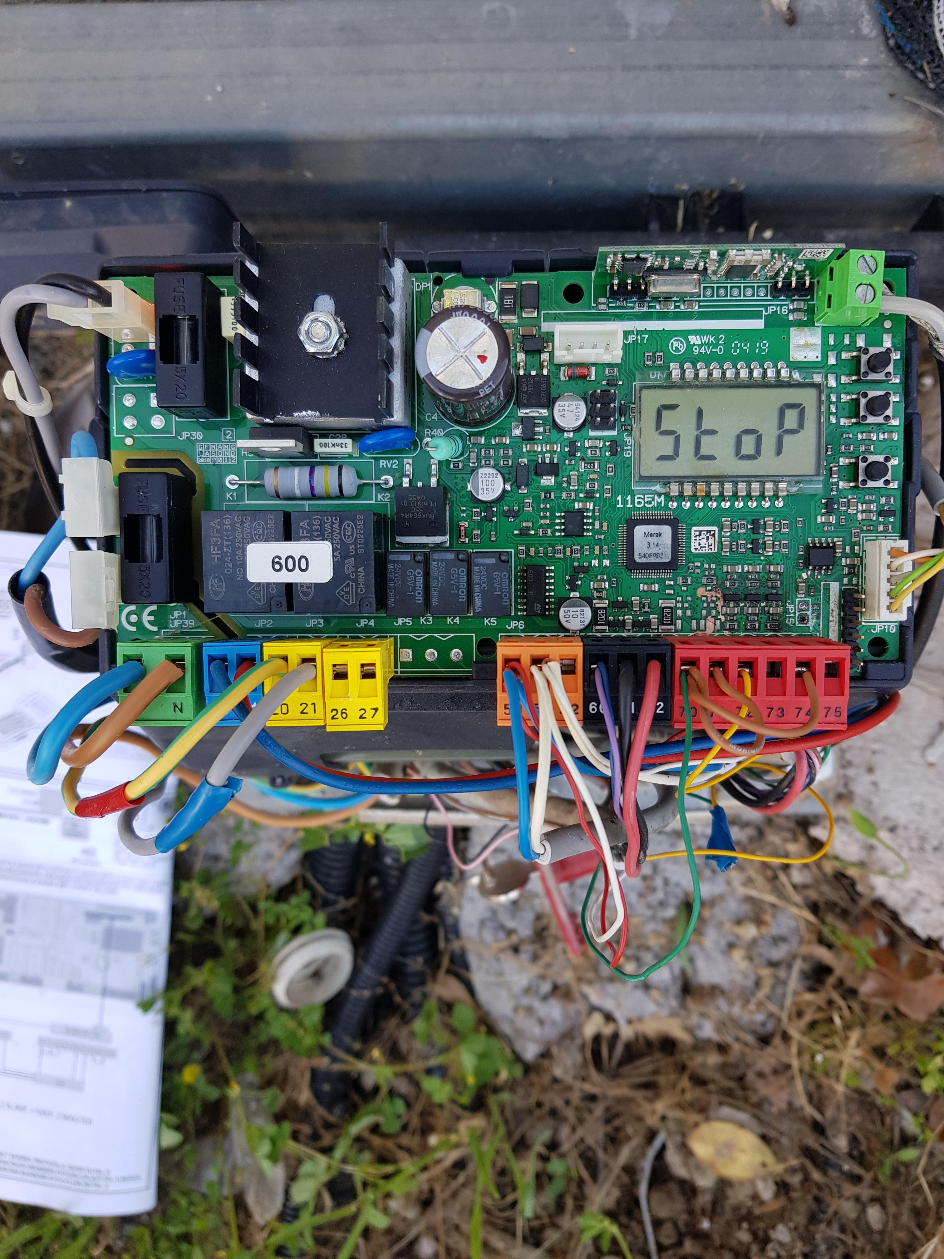

Buongiorno a tutti ho un cancello scorrevole deimos ultra 600 ieri non si apriva ho tolto la copertura del motore e ho notato una lumaca sulla scheda ho staccato la corrente ho tolto la lumaca e ho  cercato di capire cosa fosse successo . Riattacco la corrente ma non si apre.  Sul display c è  scritto stop e quando schiaccio il pulsante sul telecomando appare la scritta STRE . Mi date qualche consiglio per risolvere?  Allego foto scheda
La lumaca stava in basso a destra vicino la morsettiera rossa
Cosa c'entra un cancello scorrevoe, con i suoi problemi di lumache, con le problematiche dell'industria 4.0? Assolutamente nulla!
Bastava usare l'opzione "Cerca", con la parola chiave "cancello scorrevole" per sapere che la sezione correnta è "cancelli elettrici" del forum di impiantistica elettrica civile.
Ospite
