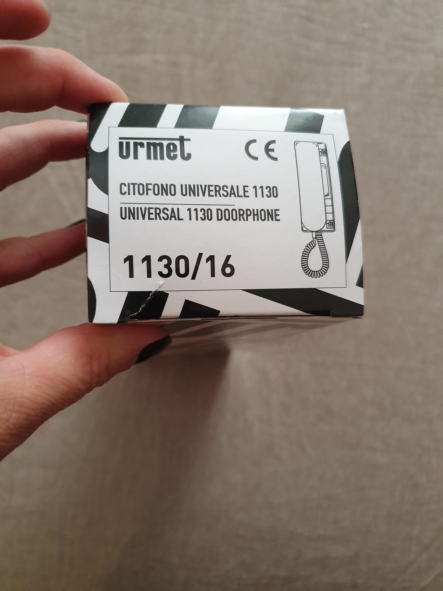

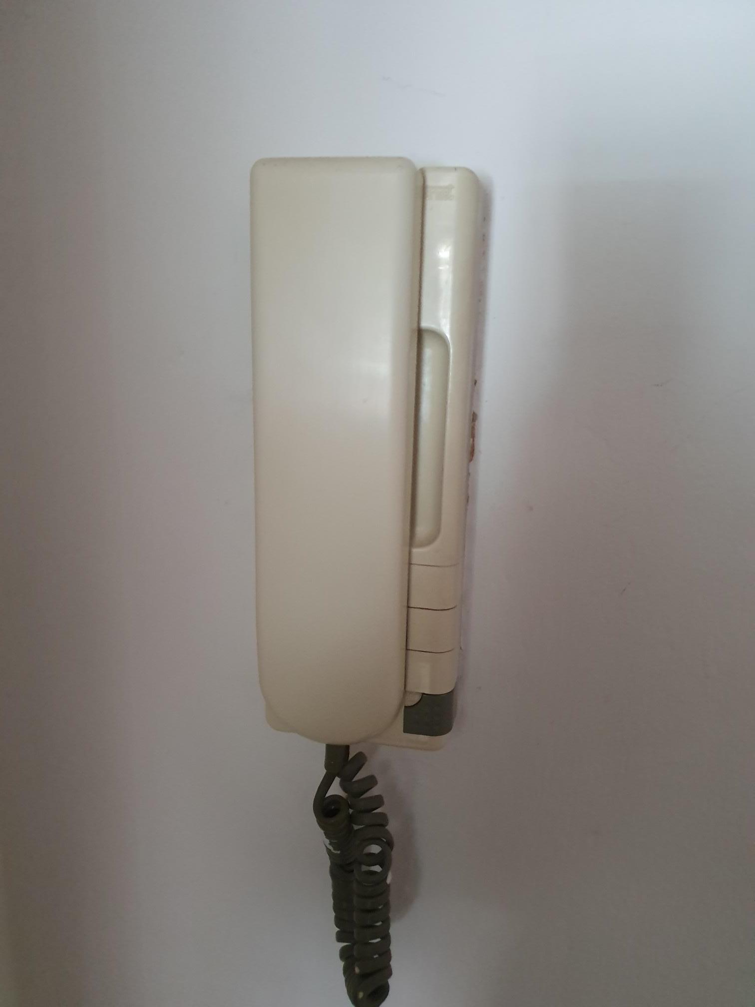

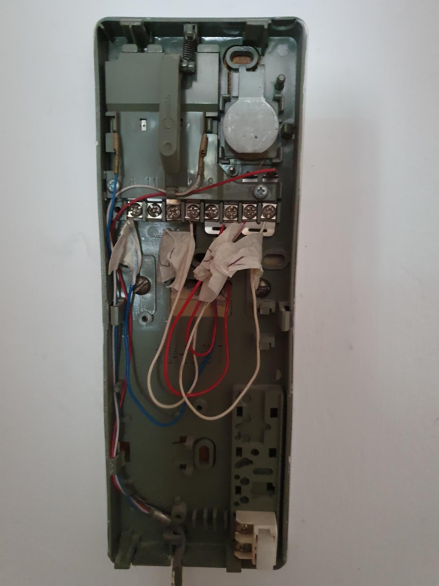

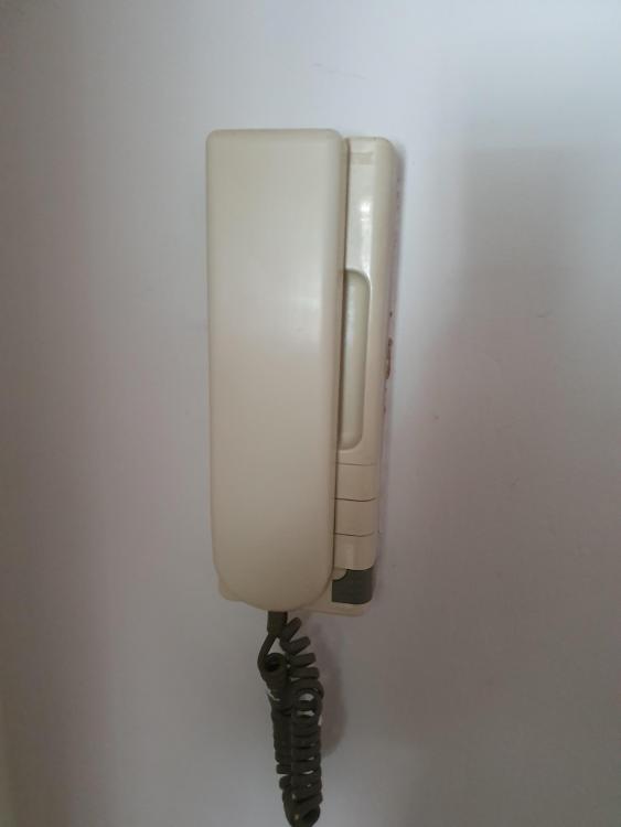

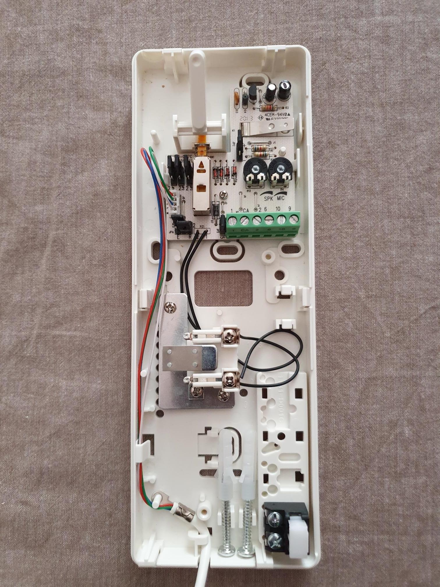

Sostituzione urmet 1130/4g con urmet 1130/16
Buongiorno,
qualcuno mi può aiutare? devo sostituire il mio vecchio citofono Urmet 1130/4g con uno nuovo 1130/16 (mi hanno detto essere compatibile) ma non riesco a fare funzionare l'apriporta e non mi suona quando qualcuno citofona. Funziona solo la cornetta (sento e mi sentono quando parlo).
Per comodità inserisco le foto di quello vecchio e quello nuovo.
Grazie a chiunque mi aiuterà!!
1428720630_citofono1.thumb.jpg.69594c7f83a9b00258a9a670db14a9d7.jpg1257355374_citofono2.thumb.jpg.19f1bd9c68ed96e80d26386eb34a352e.jpg605270915_citofono4.thumb.jpg.4f5689fb6ab42190aa86358499409669.jpg1017018331_citofono3.thumb.jpg.7f477b015d5e998799f889b5af428f05.jpg
marco.caricato
2 ore fa, jessica76 scrisse:
Buongiorno,
qualcuno mi può aiutare? devo sostituire il mio vecchio citofono Urmet 1130/4g con uno nuovo 1130/16 (mi hanno detto essere compatibile) ma non riesco a fare funzionare l'apriporta e non mi suona quando qualcuno citofona. Funziona solo la cornetta (sento e mi sentono quando parlo).
Per comodità inserisco le foto di quello vecchio e quello nuovo.
Grazie a chiunque mi aiuterà!!
1428720630_citofono1.thumb.jpg.69594c7f83a9b00258a9a670db14a9d7.jpg1257355374_citofono2.thumb.jpg.19f1bd9c68ed96e80d26386eb34a352e.jpg605270915_citofono4.thumb.jpg.4f5689fb6ab42190aa86358499409669.jpg1017018331_citofono3.thumb.jpg.7f477b015d5e998799f889b5af428f05.jpg
Non è compatibile! O meglio... Non è compatibile con la tipologia di impianto esistente.
Ciao jessica76,
7 ore fa, jessica76 scrisse:
devo sostituire il mio vecchio citofono Urmet 1130/4g con uno nuovo 1130/16 (mi hanno detto essere compatibile) ma non riesco a fare funzionare l'apriporta e non mi suona quando qualcuno citofona.
Non è che sia proprio compatibile, ma c'è la soluzione, segui questa discussione:
Nella stessa si parla del 1133/15, ma per funzionalità è identico al tuo 1130/16 (cambia solo la forma), già testata più volte e funziona correttamente.
