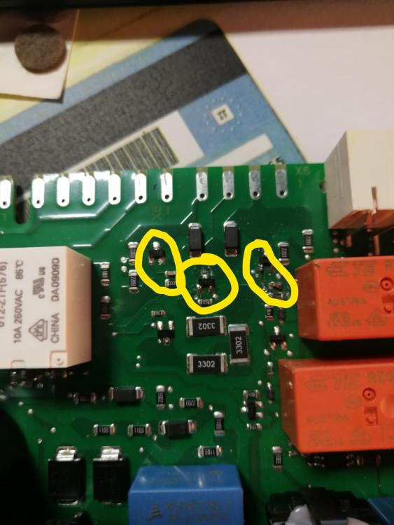

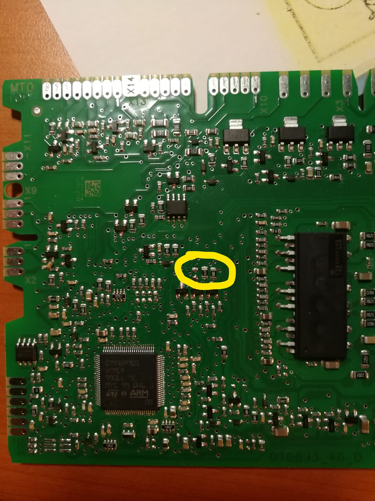

buongiorno a tutti
questa discussione, sperando di aver postato  correttamente, è  per dare consigli alla riparazione e soprattutto al metodo da applicare sulla ricerca guasti per quel fatidico errore e19.
Le parti incriminate possono essere una elettrovalvola di carico acqua in vasca, il dispenser del brillantante o la scheda principale. Per esperienza conviene verificare ohmicamente per prima l'elettrovalvola e il dispenser cui valori devono aggirarsi attorno ai 7 Kohm e ovviamente se i dati sono corretti non resta che decidere se spendere o meno 120/150 euro per una nuova scheda. In questo ultimo caso però c'è il modo di risparmiare  limitando a una spesa di circa una decina di euro se avete familiarità con l'elettronica : nella scheda verificate all'altezza del connettore per dispenser e elettrovalvola che i tre transistor adiacenti non siano bruciati (sono siglati LLW e LKW) e verificare le resistenze di polarizzazione, dopo di che verificare le resistenze da 470 ohm cosi come da foto allegate(in questo caso ho dissaldato una resistenza). spero di essere stato d'aiuto per qualcuno
Fulvio Persano
Ciao.
Ho spostato qui la tua discussione in quanto sottoforum dedicato.
Grazie per la tua info.
