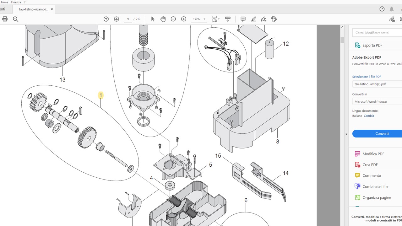

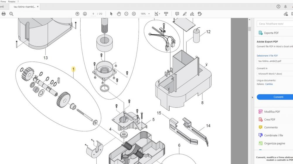

michelevis Inserito: 19 maggio 2021 Segnala Inserito: 19 maggio 2021 Buongiorno , cerco qualcuno che abbia l'assistenza TAU , ho bisogno del blocco ingranaggio del motore.L'aziennda mi ha detto che non vendono a privati. gruppo albero di uscita dis. S-350SPD0015 quello contrassegnato con il n1 giallo. Grazie
michelevis Inserita: 21 maggio 2021 Autore Segnala Inserita: 21 maggio 2021 Ok , trovato a Latina, speriamo arrivi presto.
