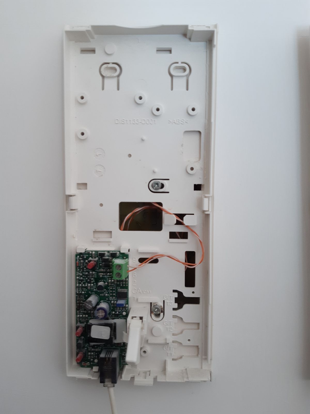

Salve a tutti,
ho un citofono Urmet 1133/15 e vorrei sapere se è possibile collegare un secondo citofono al primo (ovvero vorrei che i due citofoni squillino insieme e che sia possibile rispondere da uno dall'altro).
Questo è l'attuale citofono.
E' sufficiente collegare i due fili in parallelo ad un nuovo citofono? Posso comprare un modello qualsiasi?
attenzione , la foto non è di un universale 1133/15
22 ore fa, luigi69 scrisse:
attenzione , la foto non è di un universale 1133/15
Ciao,
ovvero? Ho sbagliato il nome del modello?
sI , agrum , quello in foto  è un citofono digitale su bus , non saprei indicarti il tipo , speriamo che Roberto legga la discussione e possa essere piu preciso di me
se fosse stato il classico 11330 , con chiamata elettronica o tradizionale si , era possibile semplicemente metterli in parallelo
Roberto Garoscio
Sembra in effetti un citofono per sistema BiBus, puoi aggiungere un altro citofono ma sempre BiBus.
Attenzione che va programmato.
