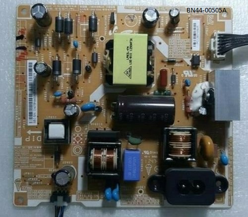

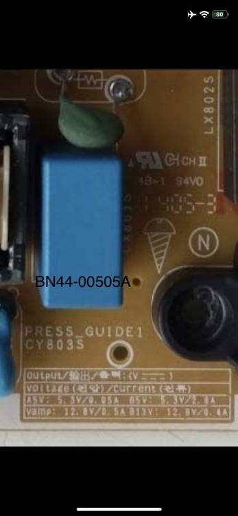

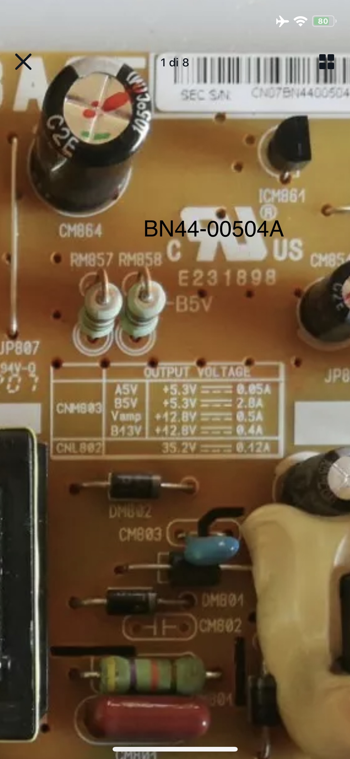

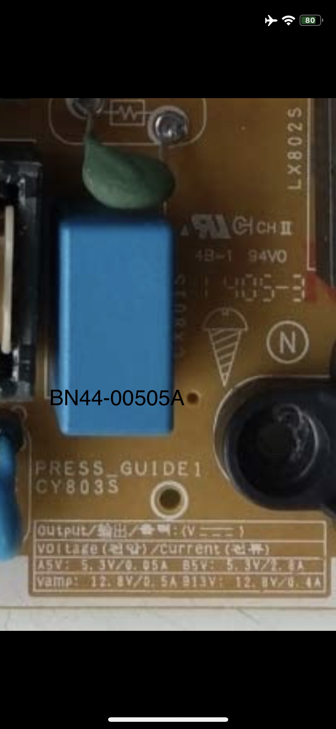

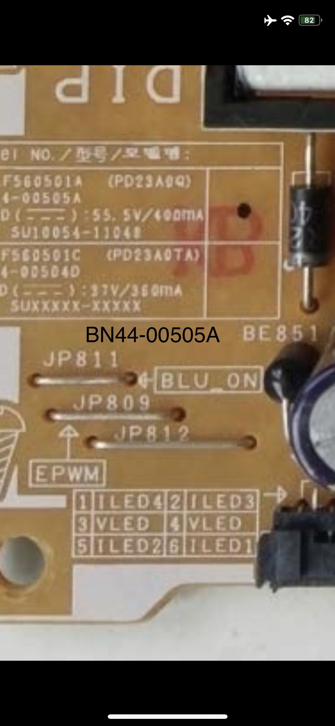

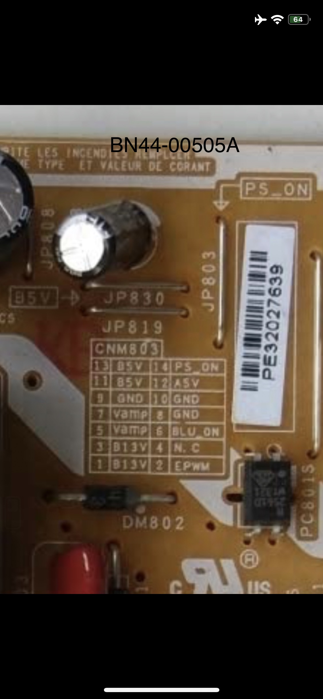

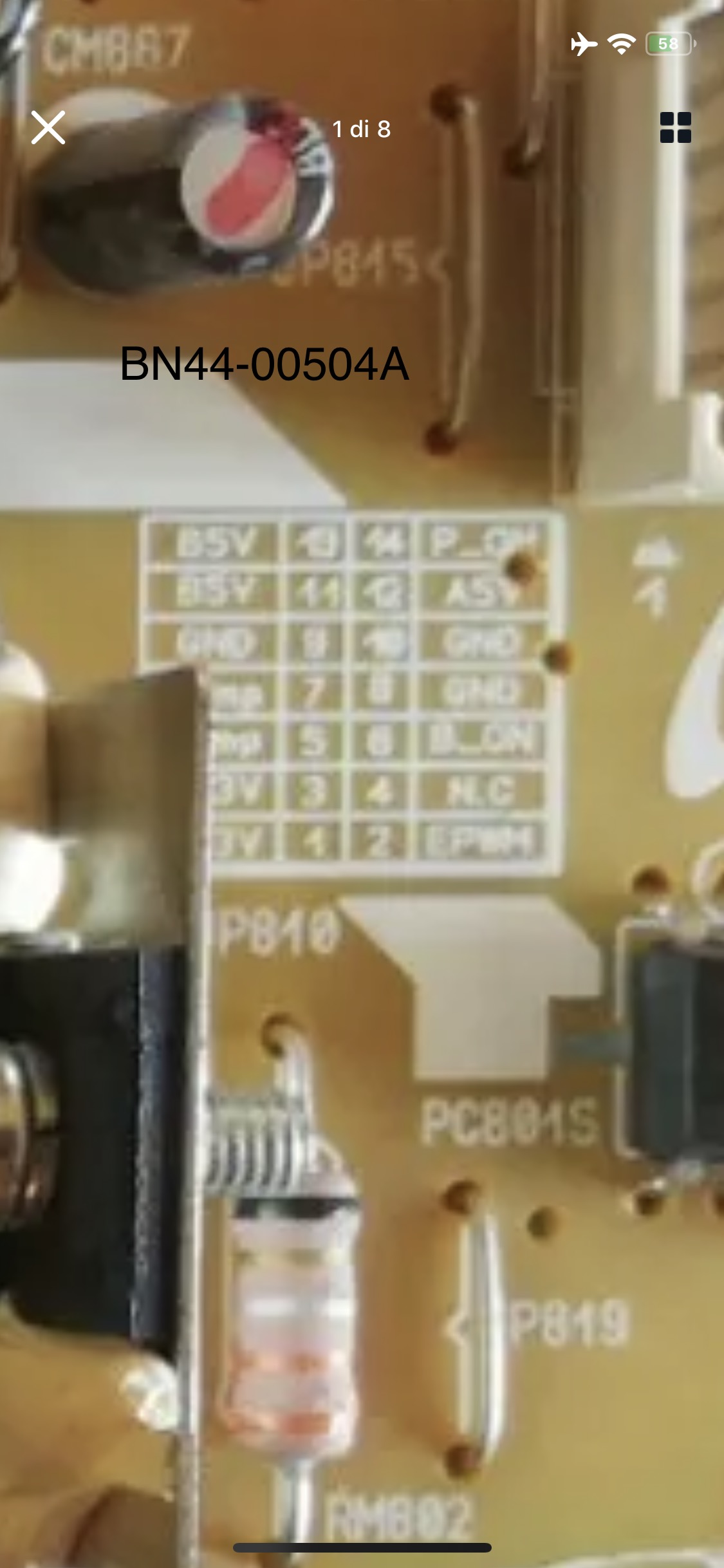

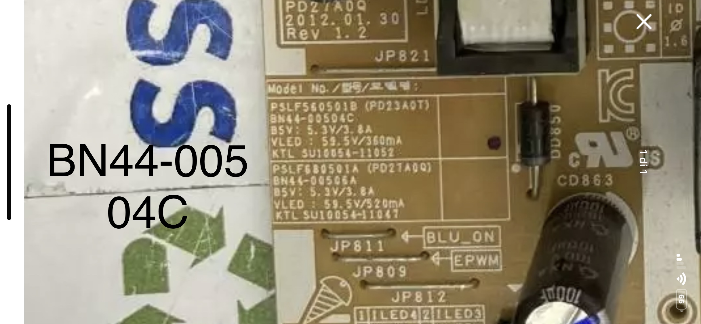

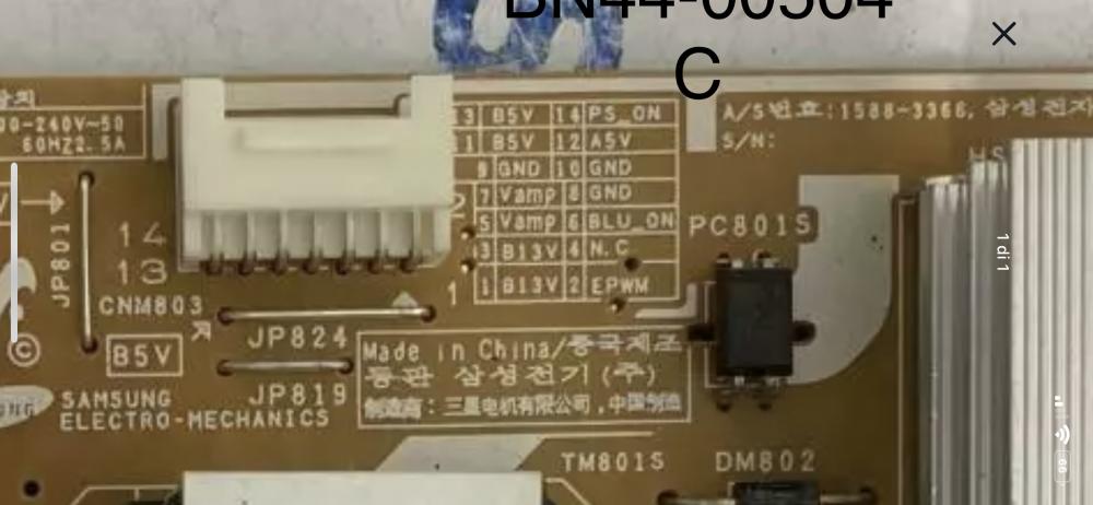

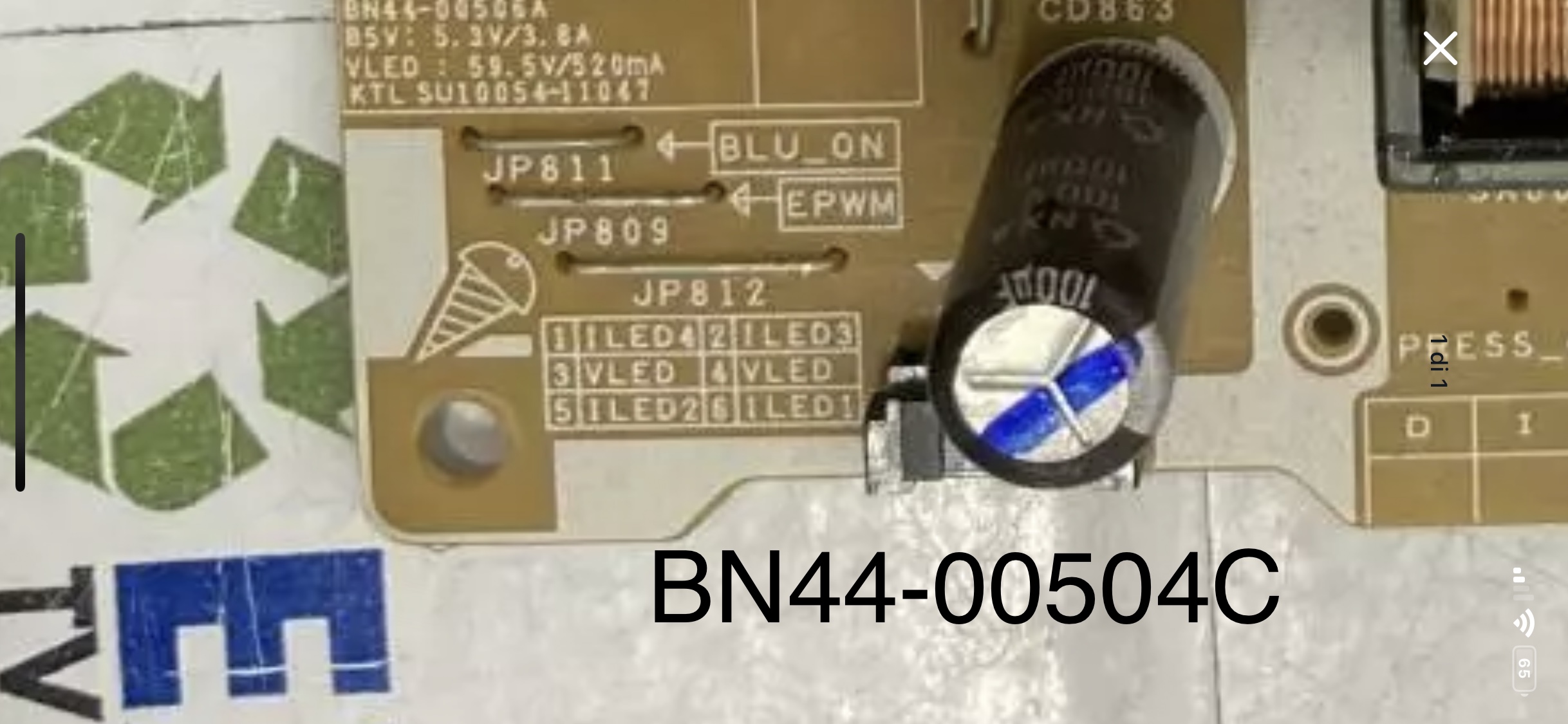

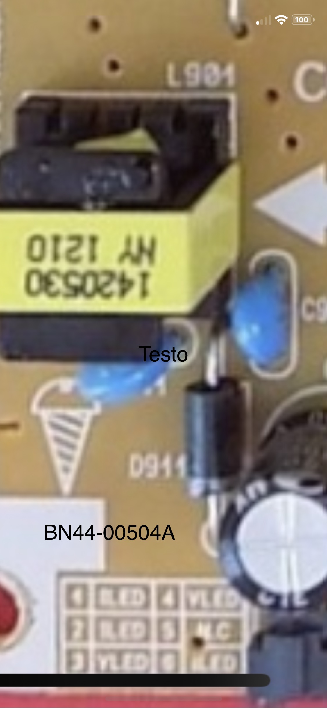

peppe1973 Inserito: 21 maggio 2021 Segnala Inserito: 21 maggio 2021 (modificato) Buongiorno volevo sostituire avendo avuto un corto l'intera scheda di alimentazione sul mio monitor tv LT22C300 (scheda alimentazione BN44-00505A). Su internet ne ho trovata una quasi simile con gli stessi attacchi ma con sigla BN44-00504A. Quindi mi chiedo potrebbe andare bene? Vi allego foto di entrambe le schede e vi ringrazio in anticipo. Modificato: 21 maggio 2021 da peppe1973
Dumah Brazorf Inserita: 21 maggio 2021 Segnala Inserita: 21 maggio 2021 (modificato) Senza poter leggere i dati di targa e il pinout dei connettori... Sono scritti in quelle tabelline ma le foto sono illeggibili. Modificato: 21 maggio 2021 da Dumah Brazorf
peppe1973 Inserita: 23 maggio 2021 Autore Segnala Inserita: 23 maggio 2021 (modificato) il 21/5/2021 at 14:49 , Dumah Brazorf scrisse: Senza poter leggere i dati di targa e il pinout dei connettori... Sono scritti in quelle tabelline ma le foto sono illeggibili. Scusate il ritardo ecco le foto Modificato: 23 maggio 2021 da peppe1973
peppe1973 Inserita: 23 maggio 2021 Autore Segnala Inserita: 23 maggio 2021 il 21/5/2021 at 14:49 , Dumah Brazorf scrisse: Senza poter leggere i dati di targa e il pinout dei connettori... Sono scritti in quelle tabelline ma le foto sono illeggibili.
Dumah Brazorf Inserita: 24 maggio 2021 Segnala Inserita: 24 maggio 2021 E per il connettore dei led? Fin qui sembrano compatibili.
peppe1973 Inserita: 24 maggio 2021 Autore Segnala Inserita: 24 maggio 2021 (modificato) 1 ora fa, Dumah Brazorf scrisse: E per il connettore dei led? Fin qui sembrano compatibili. sembra non compatibile mal che vada solo i led oppure l'accensione non funzionerebbero. Saluti. Modificato: 24 maggio 2021 da peppe1973
Dumah Brazorf Inserita: 24 maggio 2021 Segnala Inserita: 24 maggio 2021 (modificato) Il pinout è differente, si potrebbero scambiare i fili sul connettore ma non ho esperienza di simili tentativi. Dal riquadro in alto però che la 505A butta fuori 55,5V contro i 37V della 504D (35V la 504A). Non ci siamo. Modificato: 24 maggio 2021 da Dumah Brazorf
peppe1973 Inserita: 24 maggio 2021 Autore Segnala Inserita: 24 maggio 2021 Grazie infinite mi tocca trovare quella giusta allora.
peppe1973 Inserita: 24 maggio 2021 Autore Segnala Inserita: 24 maggio 2021 3 ore fa, Dumah Brazorf scrisse: Il pinout è differente, si potrebbero scambiare i fili sul connettore ma non ho esperienza di simili tentativi. Dal riquadro in alto però che la 505A butta fuori 55,5V contro i 37V della 504D (35V la 504A). Non ci siamo. Abbinpaxienza trovata questa modello BN44-00504c se puoi darmi na dritta saluti
Dumah Brazorf Inserita: 24 maggio 2021 Segnala Inserita: 24 maggio 2021 Lo vedi nella prima foto che la 504C fa 59V al vled, oltre ai pin sempre spostati rispetto alla tua. Io non mi fido.
