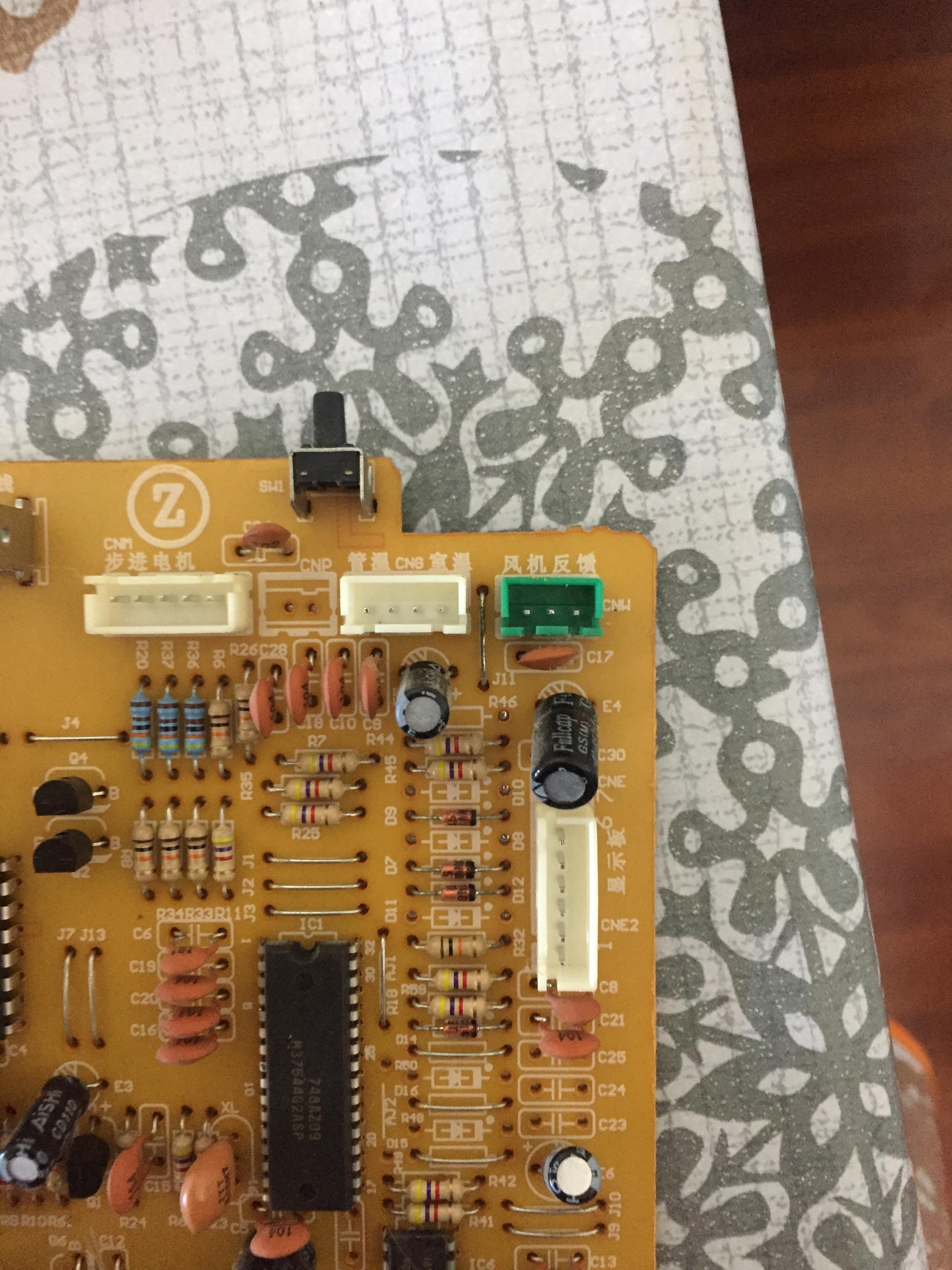

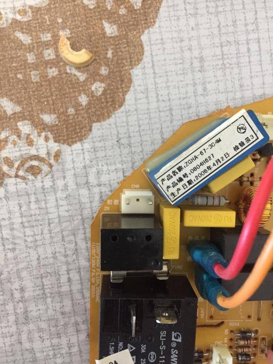

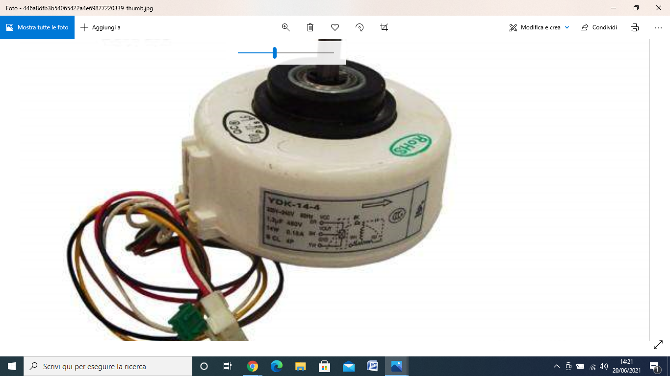

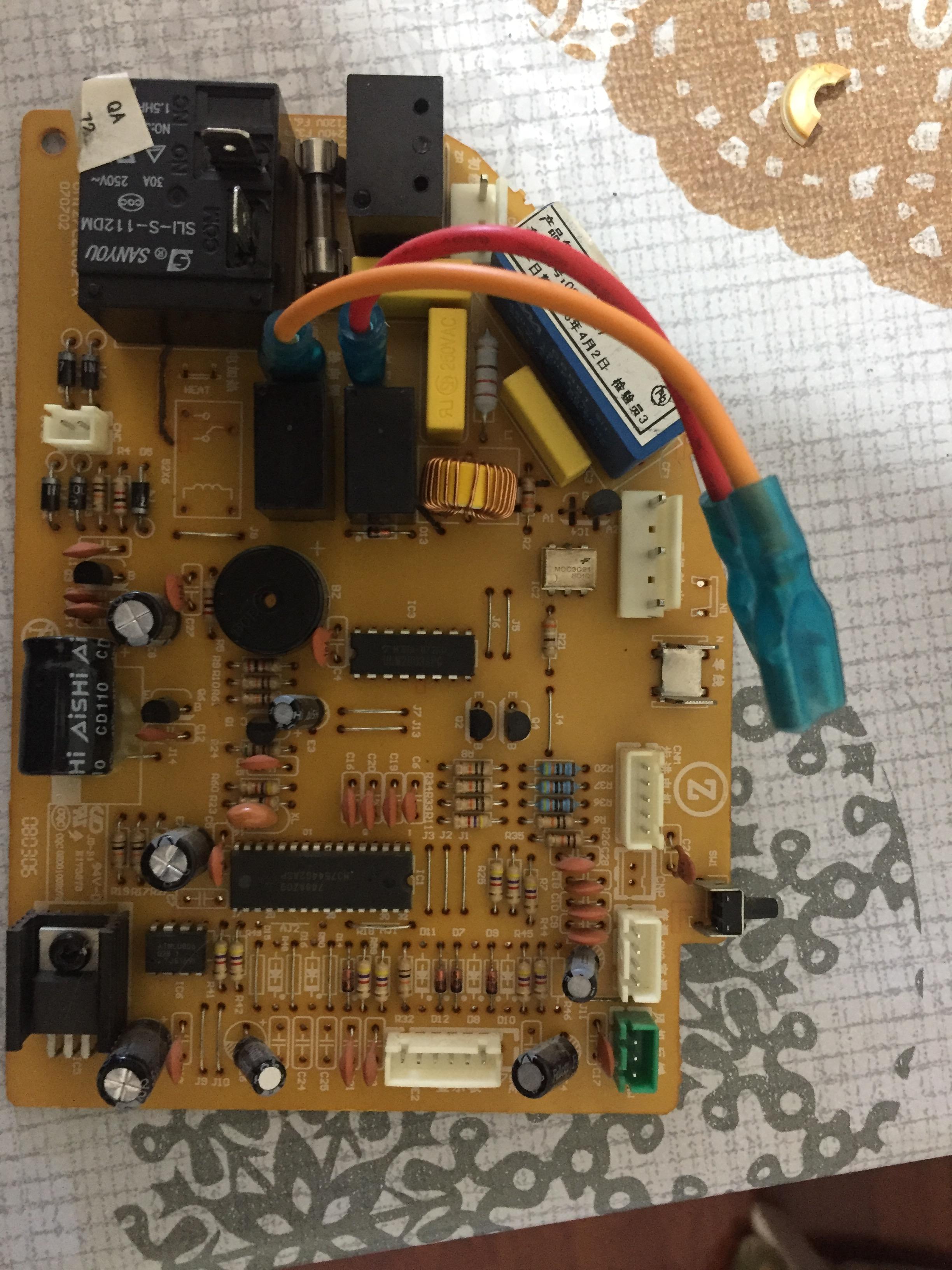

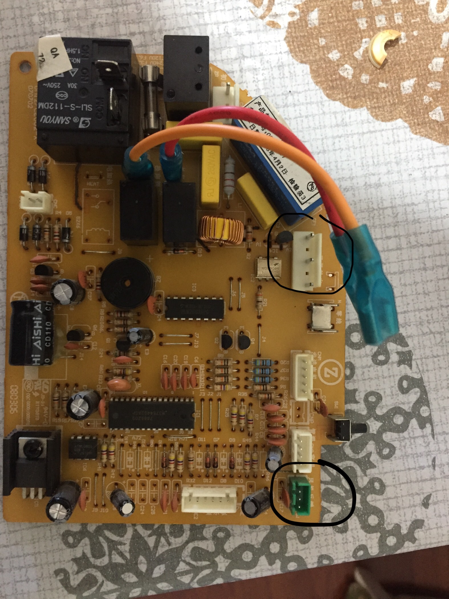

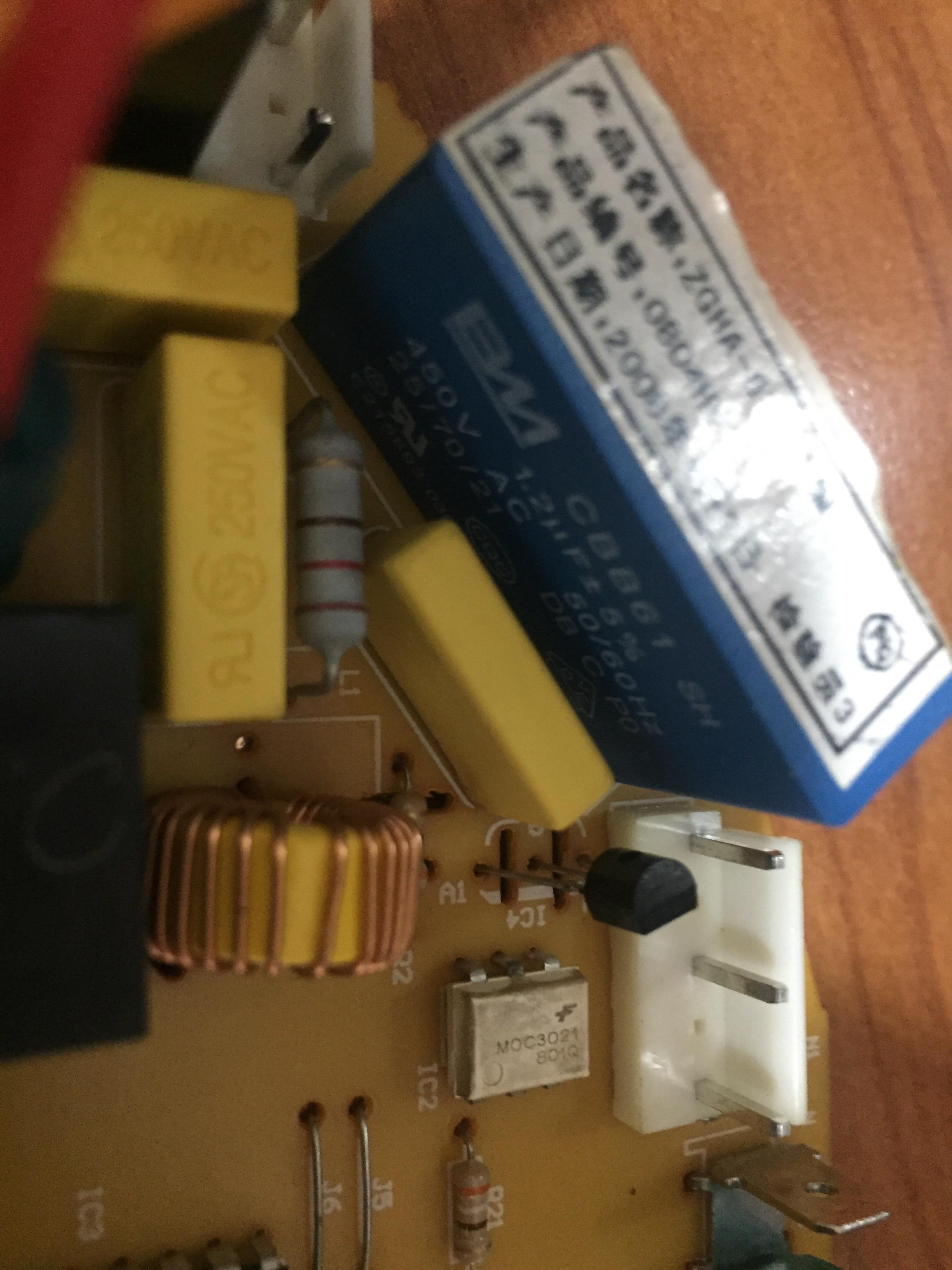

lukadody Inserito: 22 maggio 2021 Segnala Inserito: 22 maggio 2021 Buongiorno, vorrei riparare il mio condizionatore visto L aumentare delle temperature il condizionatore funziona bene però ho problemi alla ventola, in pratica la velocità della ventola va sempre al massimo,non riesco a modularla nonostante il comando lo prende. poi dopo qualche ora di lavoro riprende a funzionare. Credo sia la scheda ma non ci vedo nulla di rotto allego foto
Kalippino Inserita: 22 maggio 2021 Segnala Inserita: 22 maggio 2021 Di solito se la ventola tangenziale non parte o è lenta è il condensatore di spunto sulla scheda 1 o 2 mf circa, se il problema è opposto, dovrebbe essere il condensatore che sulla pista (non conosco la scheda) è prima di quello di spunto che si carica lentamente (dopo circa un ora funziona). Per me visto il lavoro e spesa irrisoria proverei a sostituire coppia condensatore e resistenza antecedenti ai quello di spunto.
DavidOne71 Inserita: 22 maggio 2021 Segnala Inserita: 22 maggio 2021 puoi fare una foto all'etichetto del motore del ventilatore?
lukadody Inserita: 23 maggio 2021 Autore Segnala Inserita: 23 maggio 2021 La foto no, L ho rimontato momentaneamente, posso evidenziare gli attacchi del motore
lukadody Inserita: 20 giugno 2021 Autore Segnala Inserita: 20 giugno 2021 Buongiorno ho un piccolo aggiornamento, ho sostituito la scheda ed il condizionatore funziona la scheda lo presa dal condizionatore identico che ho in soggiorno,ma adesso mi serve riparare la scheda. secondo voi è sufficente sostituire il condensatore di spunto della ventola? sapete come posso testare L IC moc3021 in foto?
lukadody Inserita: 20 giugno 2021 Autore Segnala Inserita: 20 giugno 2021 per Davide, ho trovato il motore su internet, allego foto, non riesco a capire se il guasto è dal lato alimentazione o dalla parte della spinottiera verde, sono combattuto se sostituire i condensatori lato alimentazione, comunque il problema è sulla scheda
DavidOne71 Inserita: 20 giugno 2021 Segnala Inserita: 20 giugno 2021 Il condensatore da 1,2uF serve per far girare il motore, se dici che gira e addirittura alla massima velocità, non sono convinto che sia lui. Non ho mai approfondito il funzionamento di quei motori e non so bene come funzionano. Io proverei a staccare il connettore verde e vedere cosa succede variando la velocità.
DavidOne71 Inserita: 20 giugno 2021 Segnala Inserita: 20 giugno 2021 7 ore fa, lukadody scrisse: sapete come posso testare L IC moc3021 in foto? si, ma bisogna smontarlo e creare un circuito di test
lukadody Inserita: 20 giugno 2021 Autore Segnala Inserita: 20 giugno 2021 Il fatto che dopo alcune ore di utilizzo riprenda a funzionare mi fa pensare ai condensatori, L elettronica a volte è un mistero
DavidOne71 Inserita: 20 giugno 2021 Segnala Inserita: 20 giugno 2021 7 minuti fa, lukadody scrisse: Il fatto che dopo alcune ore di utilizzo riprenda a funzionare mi fa pensare ai condensatori a me fa pensare a un falso contatto, comunque provare a sostituire qualcosa si può sempre fare 9 minuti fa, lukadody scrisse: L elettronica a volte è un mistero tutto quello che non conosciamo lo è
DavidOne71 Inserita: 20 giugno 2021 Segnala Inserita: 20 giugno 2021 se stacchi quel connettore, molto probabilmente genererà un guasto, ma dovresti avere il tempo di vedere a che velocità gira la ventola
lukadody Inserita: 20 giugno 2021 Autore Segnala Inserita: 20 giugno 2021 ok proverò, e grazie per la pazienza Il problema non è il fatto che vada al massimo, ma il fatto che va a singhiozzo
DavidOne71 Inserita: 20 giugno 2021 Segnala Inserita: 20 giugno 2021 11 minuti fa, lukadody scrisse: Il problema non è il fatto che vada al massimo, ma il fatto che va a singhiozzo è ancora più difficile
