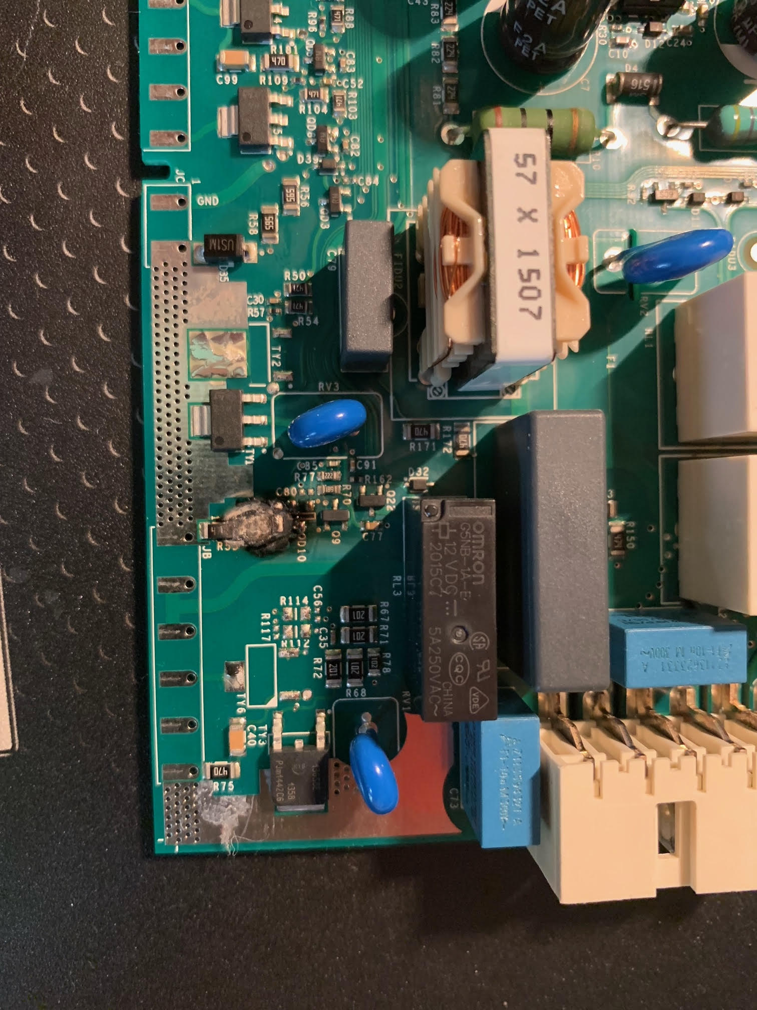

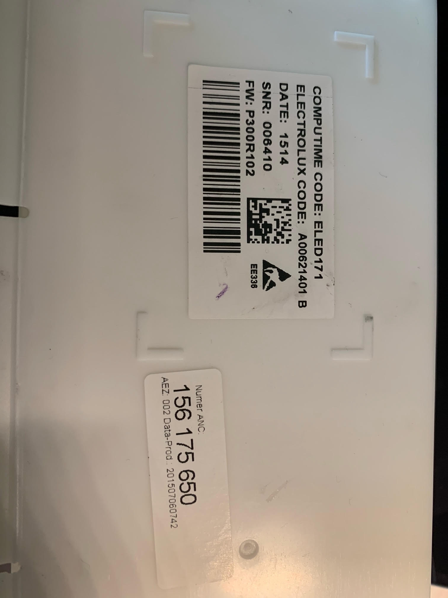

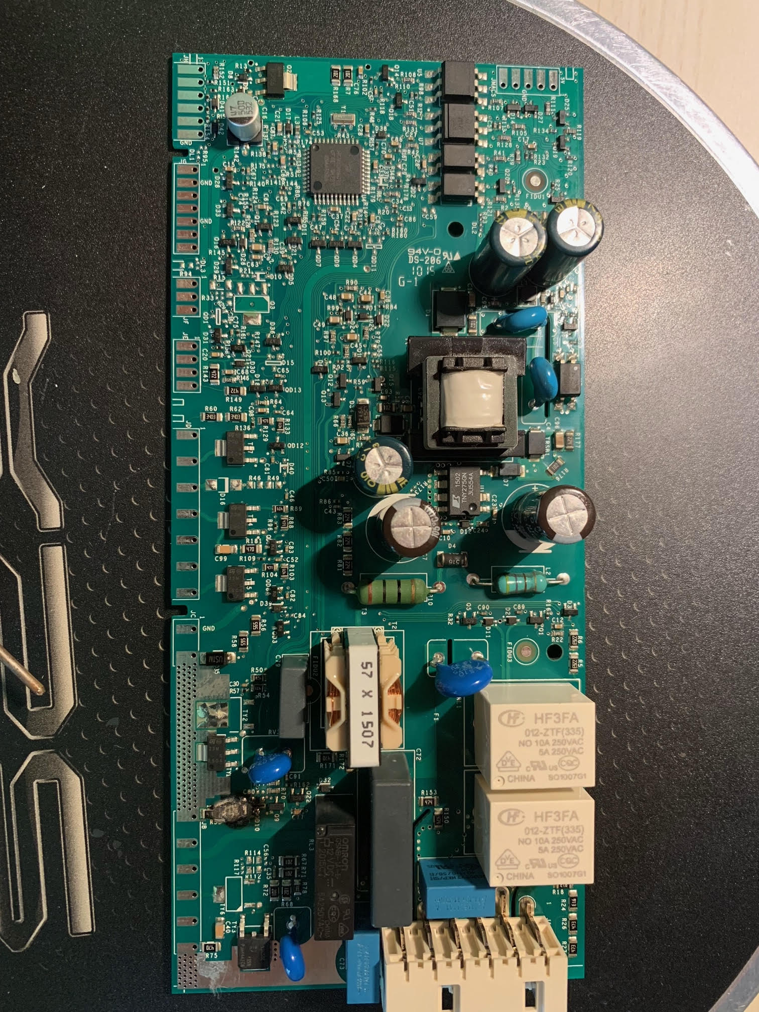

Lavastoviglie Electrolux RSL5203LO
superpippo82xxx
Un saluto a tutti, la mia lavastoviglie presenta i seguenti sintomi:
mentra stava lavando si è sentito un forte odore di bruciato, ha comunque portato a termine il lavaggio.
Al termine ho smontato la scheda e ho trovato i la seguente situazione:
unnamed.thumb.jpg.884286d70207d1c55cce8529e27ed506.jpgmodello.thumb.jpg.8f8e659d3bd73be427f745d4145816ab.jpg1833737908_schedafull.thumb.jpg.d58f0414c0b5ea6e63785b4637784a56.jpg
La resistenza non è aperta.
Cosa posso provare a fare?
Dimenticavo facendo partire il lavaggio parte tranquillamente ma non scalda acqua.
Modificato: da superpippo82xxx
  • superpippo82xxx changed the title to Lavastoviglie Electrolux RSL5203LO
  • 1 year later...
Il 22/5/2021 alle 15:46 , superpippo82xxx ha scritto:
Un saluto a tutti, la mia lavastoviglie presenta i seguenti sintomi:
mentra stava lavando si è sentito un forte odore di bruciato, ha comunque portato a termine il lavaggio.
Al termine ho smontato la scheda e ho trovato i la seguente situazione:
unnamed.thumb.jpg.884286d70207d1c55cce8529e27ed506.jpgmodello.thumb.jpg.8f8e659d3bd73be427f745d4145816ab.jpg1833737908_schedafull.thumb.jpg.d58f0414c0b5ea6e63785b4637784a56.jpg
La resistenza non è aperta.
Cosa posso provare a fare?
Dimenticavo facendo partire il lavaggio parte tranquillamente ma non scalda acqua.
Ciao, sei riuscito a risolvere con la scheda? Io avrei lo stesso problema, grazie.
Volantino, ti sei accodato ad una discussione di un anno e mezzo fa, non è consentito dal regolamento accettato in fase di iscrizione al forum, oltre a creare inutile confusione.
Questa discussione la chiudiamo, se serve aprine pure una nuova, grazie. 😉
***DISCUSSIONE CHIUSA***
  • Ivan Botta locked this discussione
Ospite
