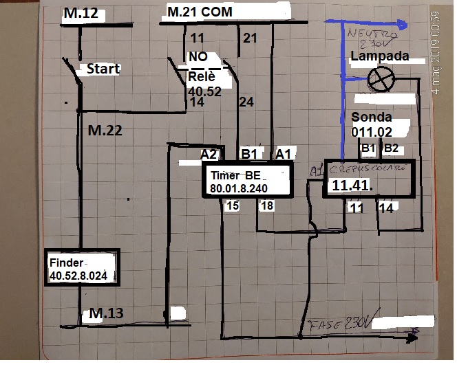

pierodibe Inserito: 23 maggio 2021 Segnala Inserito: 23 maggio 2021 Buongiorno a tutti, Avevo intenzione di collegare ad una centrale BFT QSCD-MA, che comanda un cancello scorrevole, una luce di cortesia che si accenda all'apertura del cancello e che si spenga qualche minuto dopo che lo stesso si sia chiuso. Guardando il manuale d'installazione della scheda, mi sembra che i morsetti ai quali dovrei collegare la lampadina di cortesia, mediante interposizione di un relè commutatore e di un crepuscolare , siano il 12 e 13. E' così oppure mi sto sbagliando ? Grazie . Piero.
ROBY 73 Inserita: 23 maggio 2021 Segnala Inserita: 23 maggio 2021 (modificato) Ciao pierodibe, 4 ore fa, pierodibe scrisse: Guardando il manuale d'installazione della scheda, mi sembra che i morsetti ai quali dovrei collegare la lampadina di cortesia, mediante interposizione di un relè commutatore e di un crepuscolare , siano il 12 e 13. Anche quelli, ma non solo e se vuoi che le luci si accendano al momento in cui premi il pulsante sul radiocomando ti servono: - 1 Relè monostabile a 2 contatti con bobina a 24V, tipo il 40.52.8.024.0000 con relativo zoccolo 95.05; - 1 Temporizzatore con funzione di "Ritardo alla diseccitazione" tipo il Finder 80.01.8.240.0000; - 1 Crepuscolare tipo il Finder 11.41.8.230.0000 https://cdn.findernet.com/app/uploads/2020/09/27103554/S40IT.pdf https://cdn.findernet.com/app/uploads/2020/09/11065228/IB8001IT-1.pdf https://cdn.findernet.com/app/uploads/2020/09/29094832/S80IT-2.pdf https://cdn.findernet.com/app/uploads/2020/09/26112123/S11IT-2.pdf il tutto da collegare così: (Clicca sopra l'immagine o aprila in un'altra finestra del monitor per ingrandirla) Modificato: 23 maggio 2021 da ROBY 73
pierodibe Inserita: 23 maggio 2021 Autore Segnala Inserita: 23 maggio 2021 Ciao Roby 73, Dirti grazie è veramente poco!!! Manca solo che vieni e mi fai il lavoro!! Veramente grazie mille, ma questo aldilà della soluzione al problema, ma soprattutto per la tua disponibilità e per l'impegno che metti nel rispondere ai post. Piero.
ROBY 73 Inserita: 23 maggio 2021 Segnala Inserita: 23 maggio 2021 Prego di niente, facci sapere gli sviluppi
pierodibe Inserita: 25 maggio 2021 Autore Segnala Inserita: 25 maggio 2021 Scusami Roby 73, ma il morsetto M13 della scheda, a quale piedino del relè 40.52.8.024 va collegato?
ROBY 73 Inserita: 25 maggio 2021 Segnala Inserita: 25 maggio 2021 7 ore fa, pierodibe scrisse: ma il morsetto M13 della scheda, a quale piedino del relè 40.52.8.024 va collegato? Scusa mi sono dimenticato di scriverlo, comunque fa lo stesso, A1 o A2 tanto sono quelli della bobina che è in corrente alternata. Sull'altro naturalmente colleghi il filo che viene dal morsetto M22 della scheda QSCD-MA
pierodibe Inserita: 25 giugno 2021 Autore Segnala Inserita: 25 giugno 2021 Salve a tutti.. Dopo tanto ho fatto la modifica per la luce di cortesia. Grazie Roby 73 per il tuo prezioso e fondamentale aiuto. Piero.
ROBY 73 Inserita: 25 giugno 2021 Segnala Inserita: 25 giugno 2021 6 ore fa, pierodibe scrisse: Dopo tanto ho fatto la modifica per la luce di cortesia. Ottimo, l'importante è che hai risolto Prego di niente, ciao
