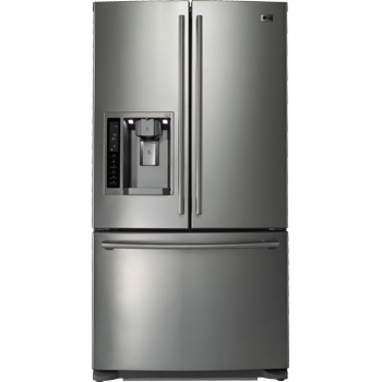

problema con il mio frigo LG modello GR-L218USJV , il freezer non raffredda .
Domenico Ciccarelli
Buonasera ho un problema con il mio frigo LG modello GR-L218USJV praticamente il freezer non raffredda abbastanza da congelare mentre il reparto frigo funziona in maniera normale potreste aiutarmi Grazie
Modificato: da Stefano Dalmo
Corretto titolo
  • Stefano Dalmo changed the title to problema con il mio frigo LG modello GR-L218USJV , il freezer non raffredda .
Stefano Dalmo
Io direi di fare uno sbrinamento forzato di 48 ore con le porte aperte .
Per consentire ad eventuali cumuli di ghiaccio , che ostacolassero la circolazione dell'aria forzata di sciogliersi .
Domenico Ciccarelli
Grazie x la risposta ma devo staccarlo dalla corrente oppure lasciare solo aperta la porta del freezer ?
Domenico Ciccarelli
potrebbe essere un problema di sensore della temperatura?image.jpeg.ad328688e4635b3d6133c551aa71a902.jpeg
Stefano Dalmo
Ma assolutamente!  Non   in  moto .   Spento .
