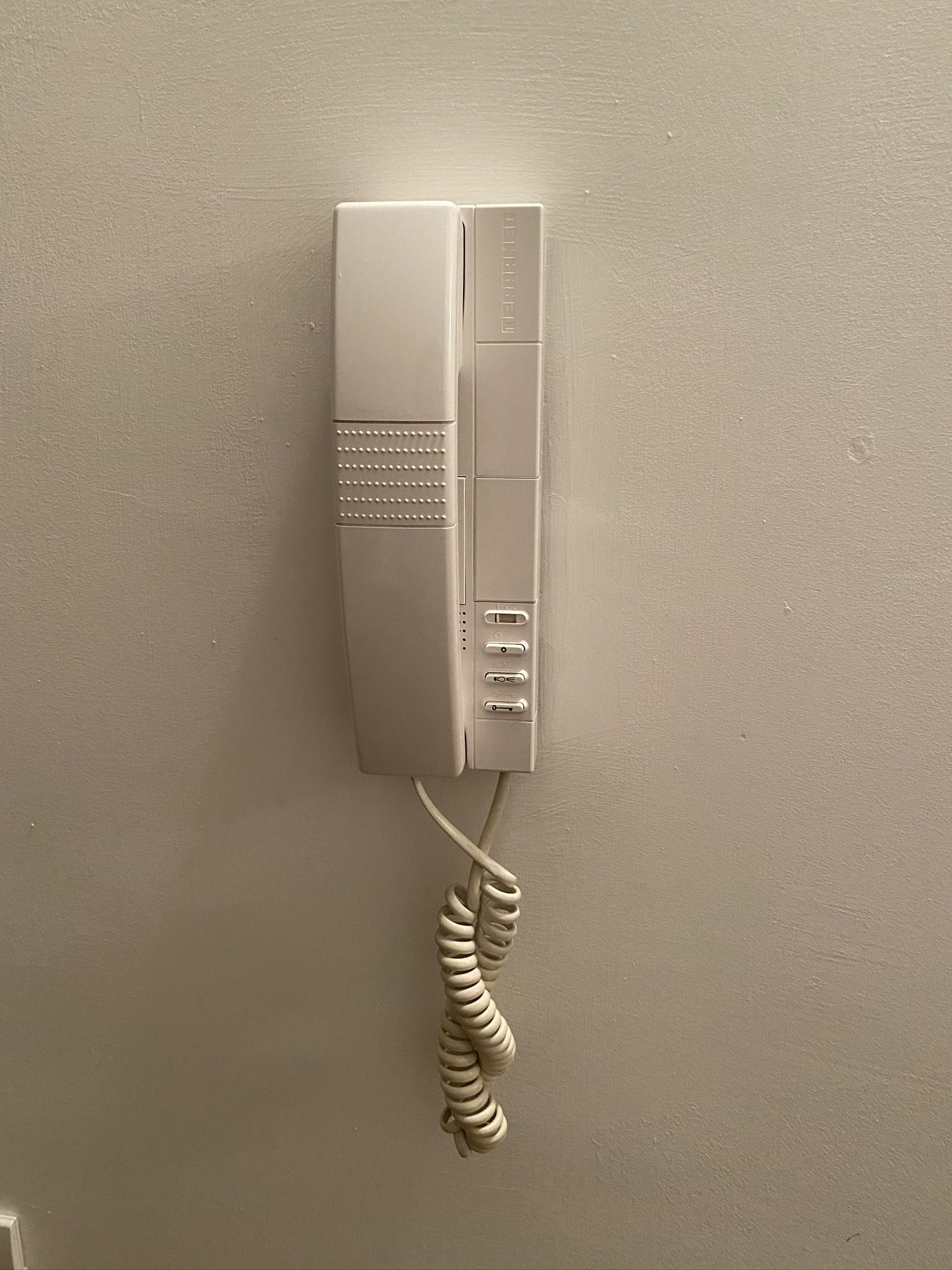

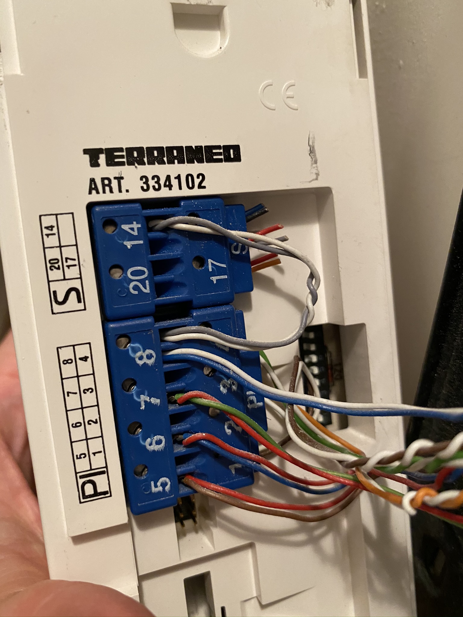

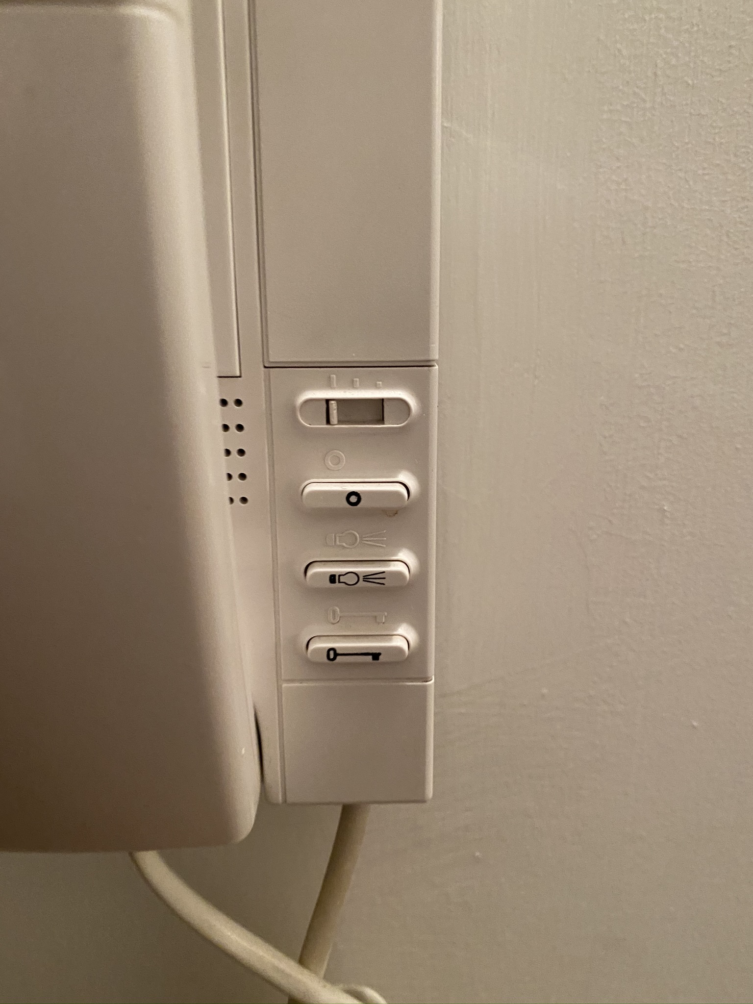

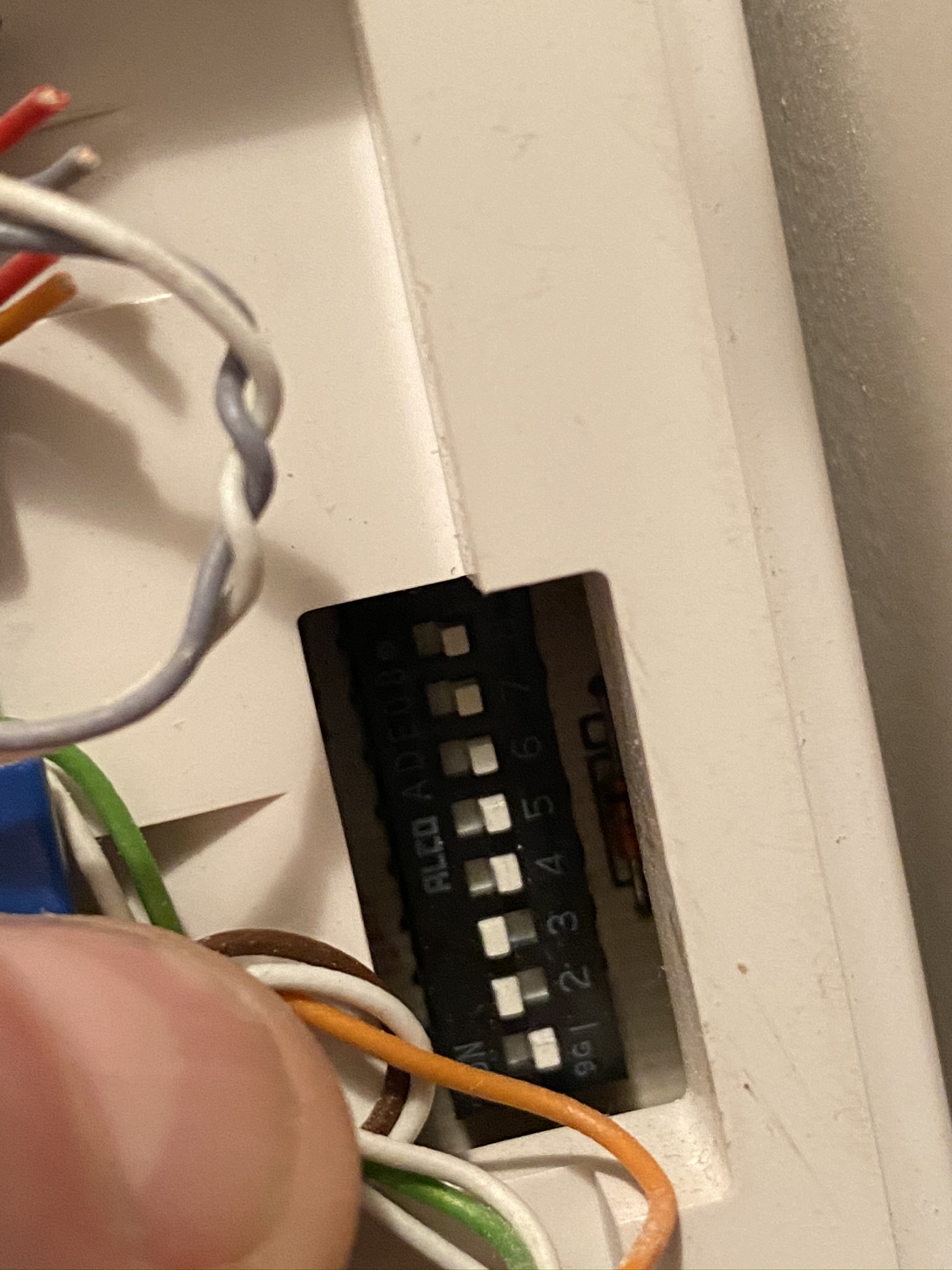

Davide Ariazzi
Ciao, ho un citofono condominiale Terraneo 334102 e vorrei collegare in parallelo un tasto esterno che mi permetta di replicare la pressione del tasto centrale della pulsantiera (il tasto con il simbolo della chiave). Qualche esperto saprebbe darmi una dritta? Grazie in anticipo.
  • 11 months later...
Salve sarei interessato anche io. Su quali morsetti collego un apriporta supplementare?
  • Maurizio Colombi locked this discussione
Maurizio Colombi
Mi dispiace, ma il regolamento di PLCForum che avresti dovuto leggere all'atto dell'iscrizione, vieta espressamente di accodarsi alle discussioni.
Specialmente a quelle ferme da parecchio tempo!
Per favore riproponi il tuo quesito aprendo una nuova discussione.
DISCUSSIONE CHIUSA
Ospite
