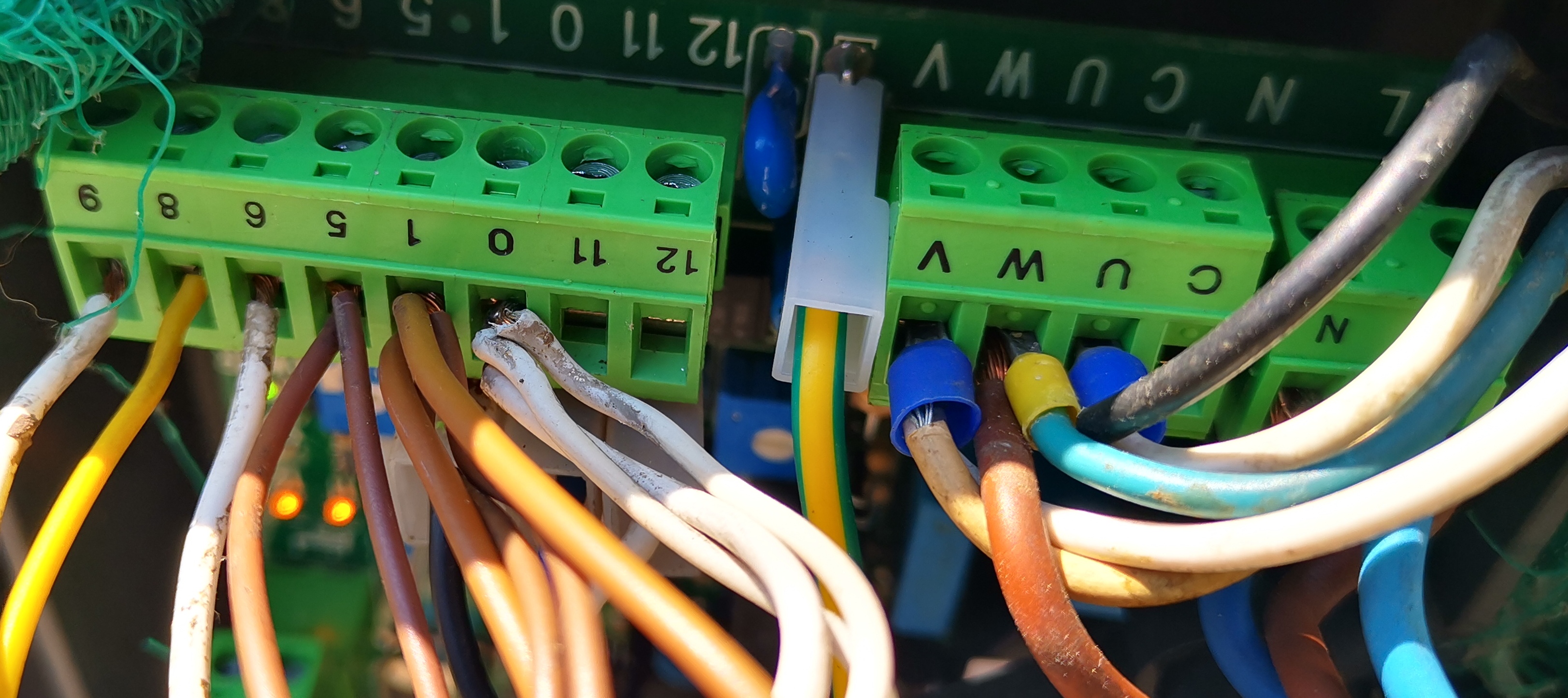

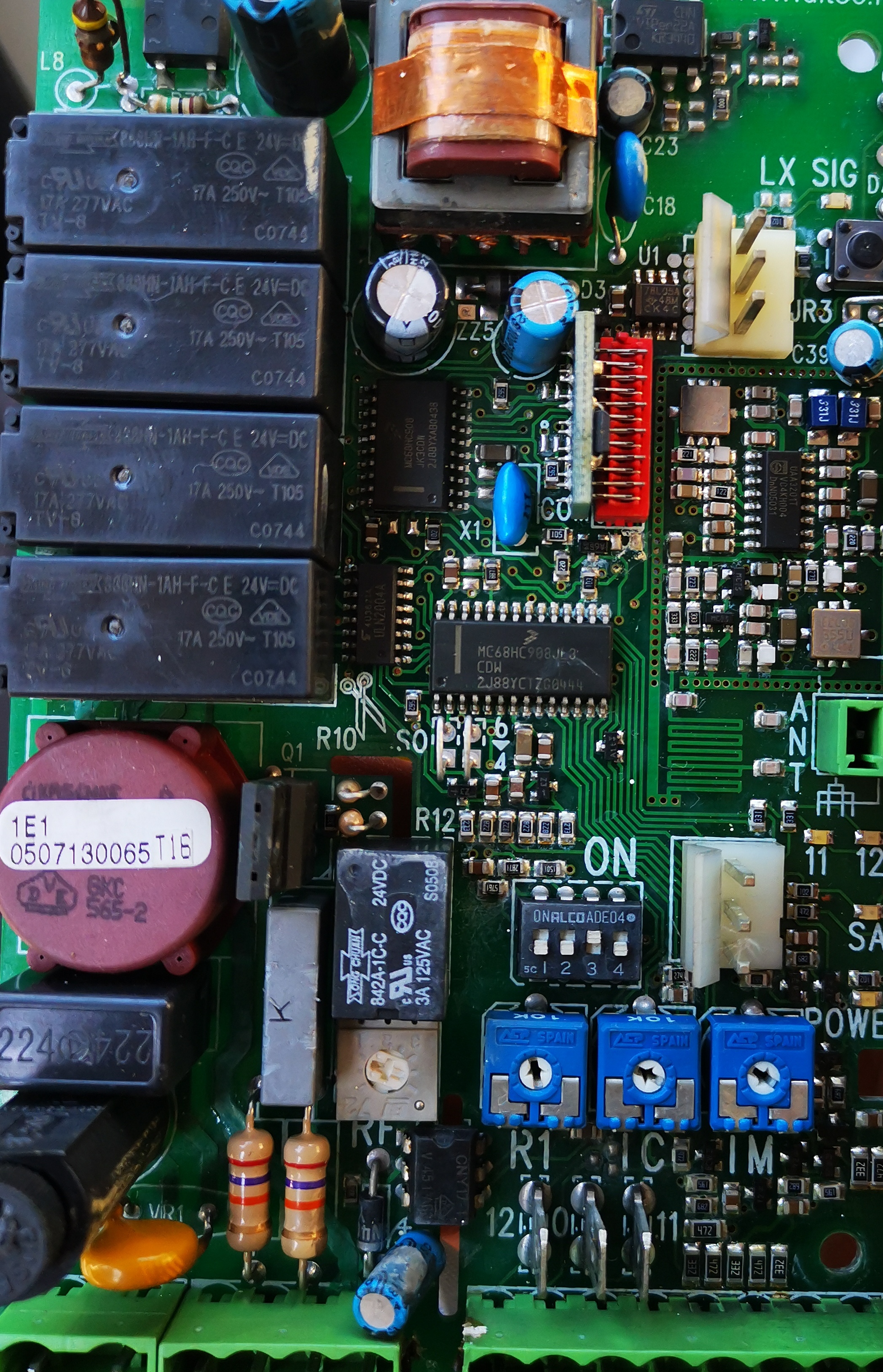

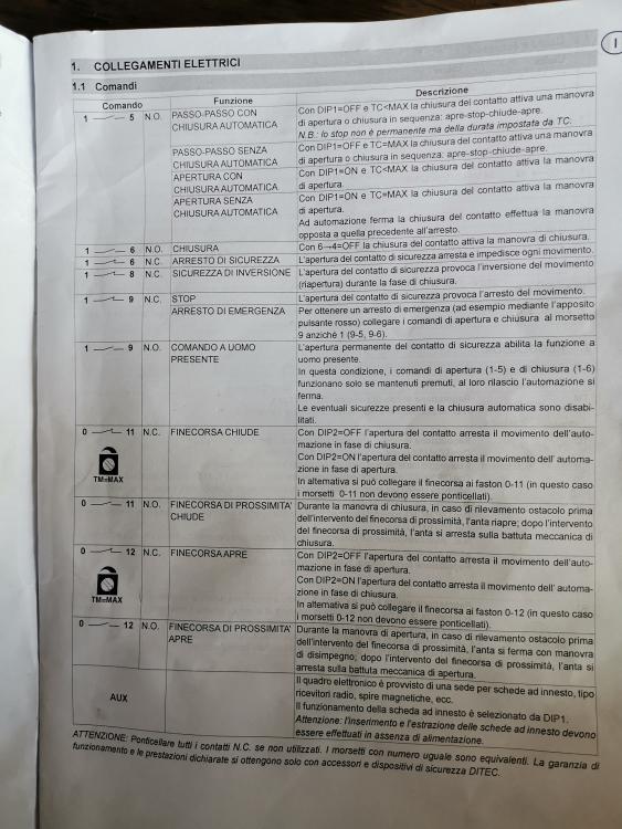

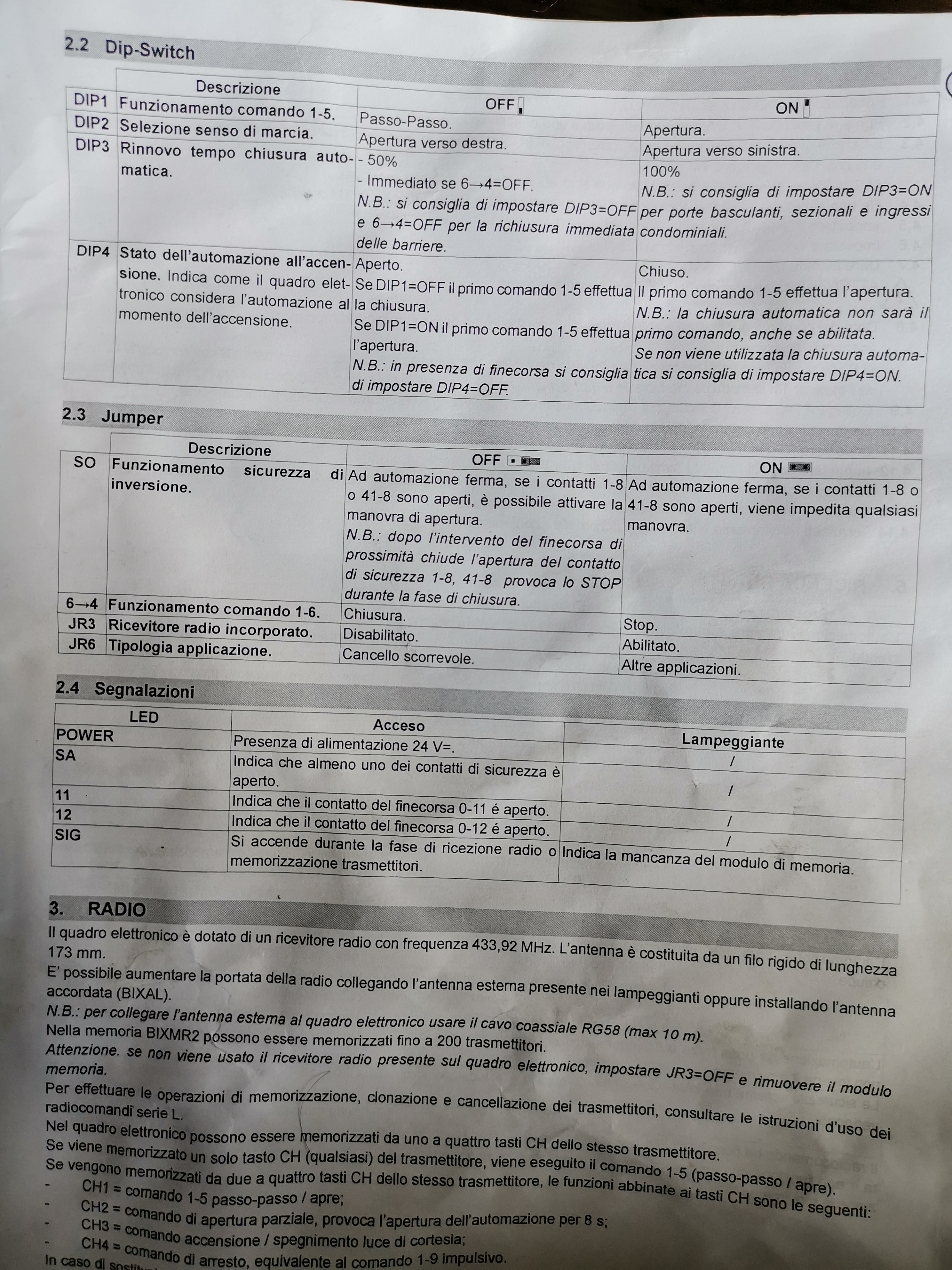

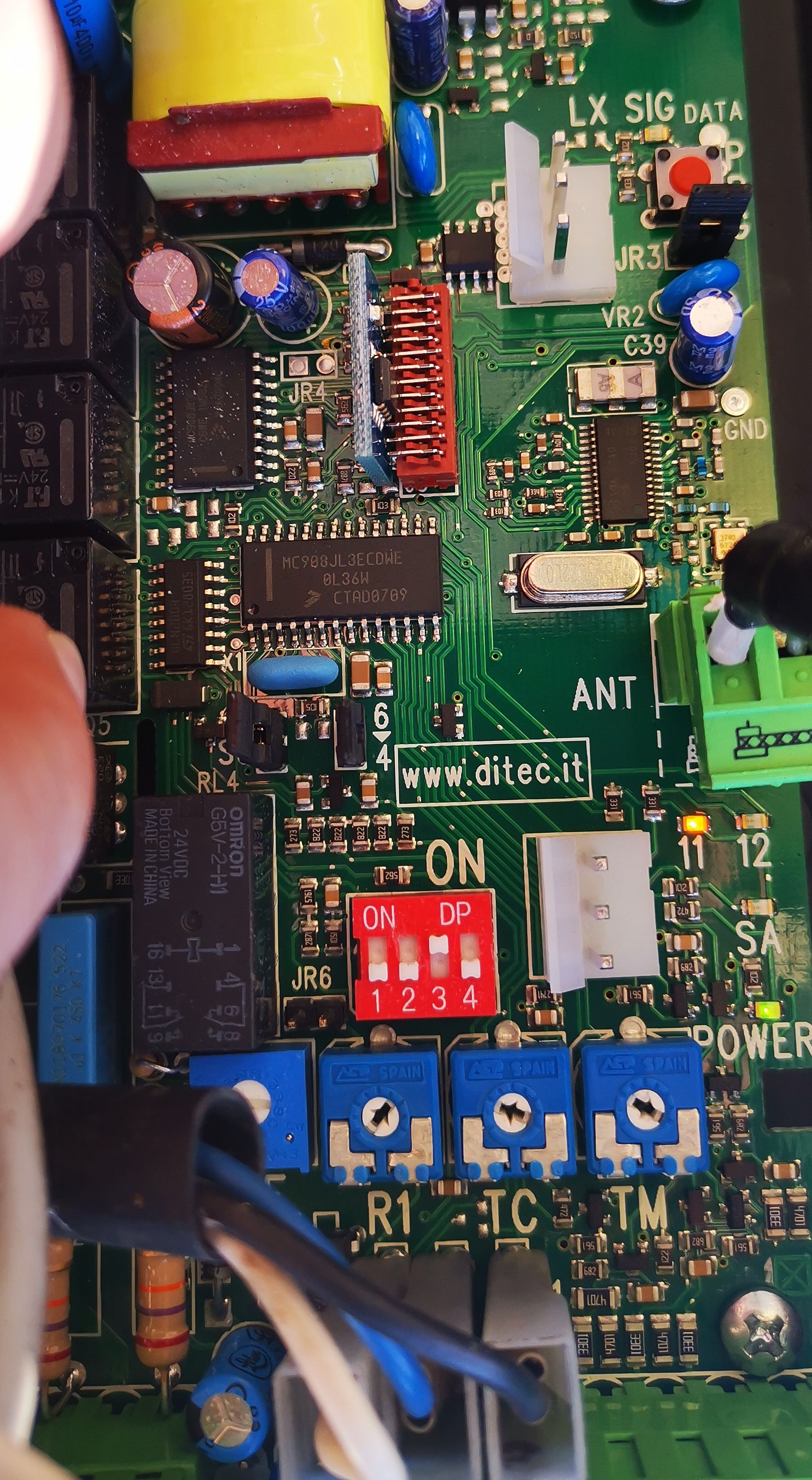

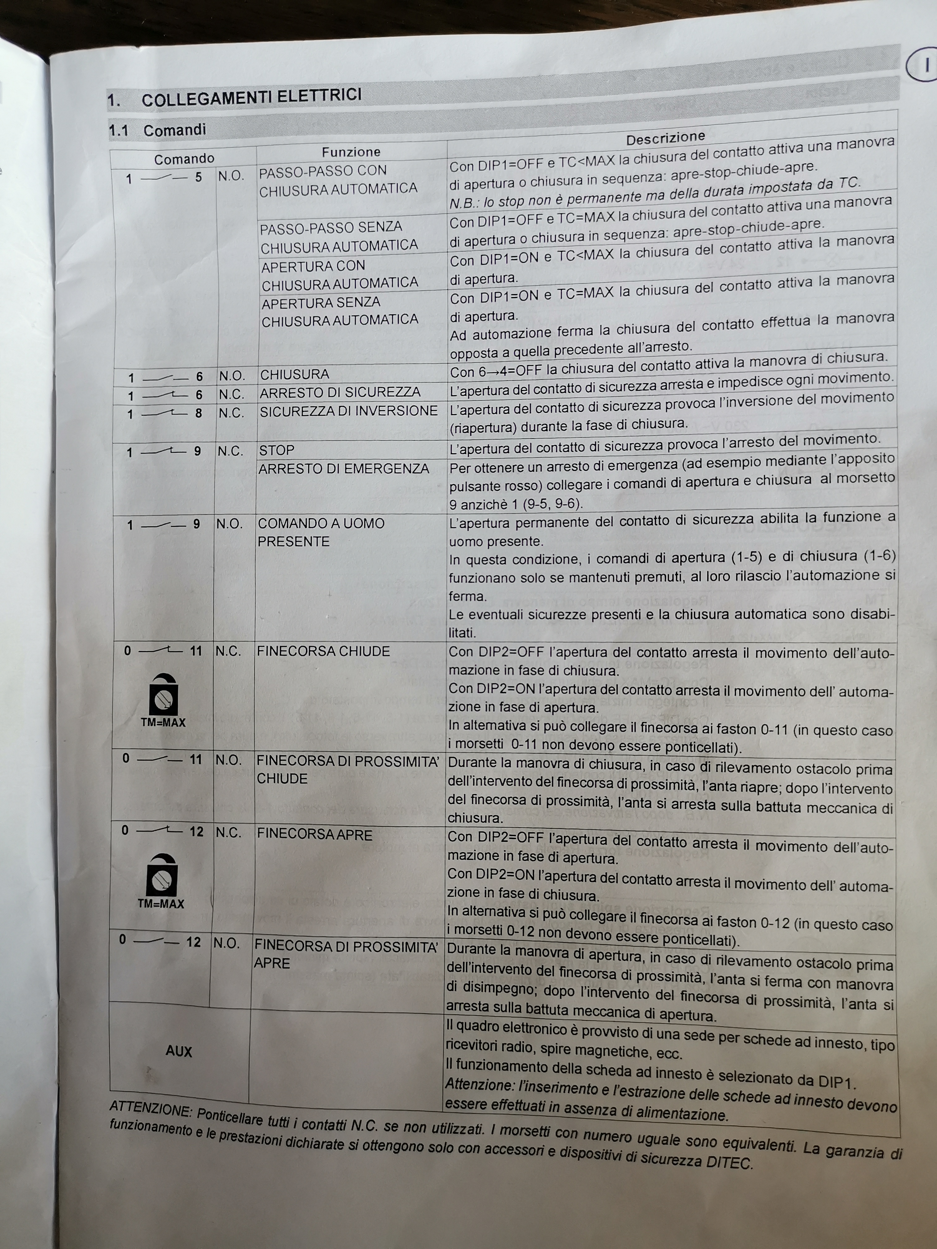

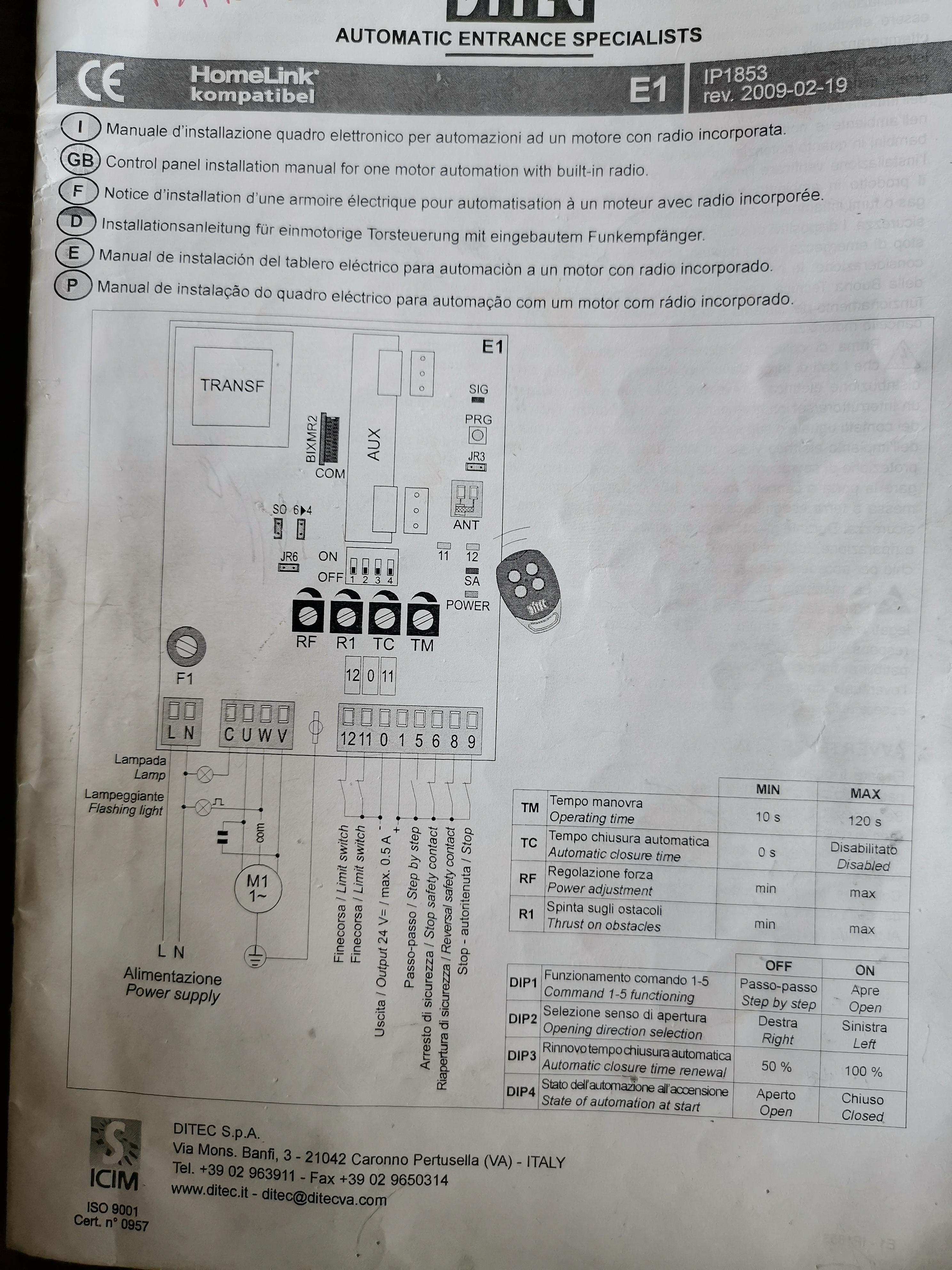

Scheda ditec non apre con selettore
Buongiorno a tutti gli appassionati e i più esperti. Ho un problema: recentemente ho sostituito una scheda della Ditec che si era bruciata per via di animaletti che hanno preso il carter del cancello scorrevole come casa. Sostituita la scheda, semplicemente staccando e riattaccando i morsetti com'erano, e programmando il radiocomando, tutto funziona. Tutto tranne il selettore presente al cancello e i pulsanti in casa (tutti N.O.). Controllando i collegamenti ogni cavo è nel morsetto giusto (comandi di casa e selettore sono nei morsetti 1 e 5). Per caso qualcuno saprebbe darmi un aiuto o, nel caso sia capitato lo stesso problema, come l'avete risolto? Vi giro il manuale che è abbastanza intuitivo. Grazie dell'attenzione, buona giornata e buon lavoro!
Ciao Ricky83,
10 ore fa, Ricky83 scrisse:
..........tutto funziona. Tutto tranne il selettore presente al cancello e i pulsanti in casa (tutti N.O.). Controllando i collegamenti ogni cavo è nel morsetto giusto (comandi di casa e selettore sono nei morsetti 1 e 5)..........
Come sono impostati i dip-switch??  Soprattutto il n°1, casomai posta un paio di foto della scheda con i collegamenti ed i led in vista.
Se provengono da due cavi diversi, ma sono collegati assieme sulla scheda, allora prova a separare e collegare uno alla volta anche il filo del selettore e quello dei pulsanti interni in modo da verificare se almeno uno dei due funziona
Facciamo così che vado meglio:
https://www.ditecautomations.com/Entrematic/ditecentrematicCOM/EN/download-area/1. Gate automation, garage and industrial doors automation/6. Accessories/1. Control panels/2. Control panels - 230 V AC/2. Technical manual/0. E1_IP1853.pdf
Modificato: da ROBY 73
Ciao Roby 73,
Grazie della risposta e scusa la risposta lunga. Ieri ho fatto la prova di dividere i pulsanti ed il selettore uno alla volta ma non ho ottenuto nessun risultato, in compenso ho fatto le foto della scheda. Si vedono bene i
dip-switch, che ho impostato come nella vecchia scheda, per esserne certo ti invio anche la sua foto scollegata. In ogni caso grazie per il tempo che ti faccio perdere. Buona giornata!
Modificato: da Ricky83
10 ore fa, Ricky83 scrisse:
.........Ieri ho fatto la prova di dividere i pulsanti ed il selettore uno alla volta ma non ho ottenuto nessun risultato,.........
Strano ero convinto fosse uno dei due il colpevole, a questo punto scollegali (pulsante e selettore) nuovamente dalla scheda e prova con uno spezzone da 10-20cm collegato direttamente da un lato sul morsetto 1 (comune) e poi l'altro capo dello spezzone stesso lo appoggi per un momento sul morsetto 5 (Start) e vedi se così funziona, oppure se ce l'hai collega un semplice pulsante NA sempre tra 1 e che vai ancora meglio.
Quindi se non dovesse funzionare nemmeno così, allora il problema è proprio sulla scheda.
Se invece funziona allora verifica i cavi che vanno al pulsante e al selettore che non siano in corto o interrotti
