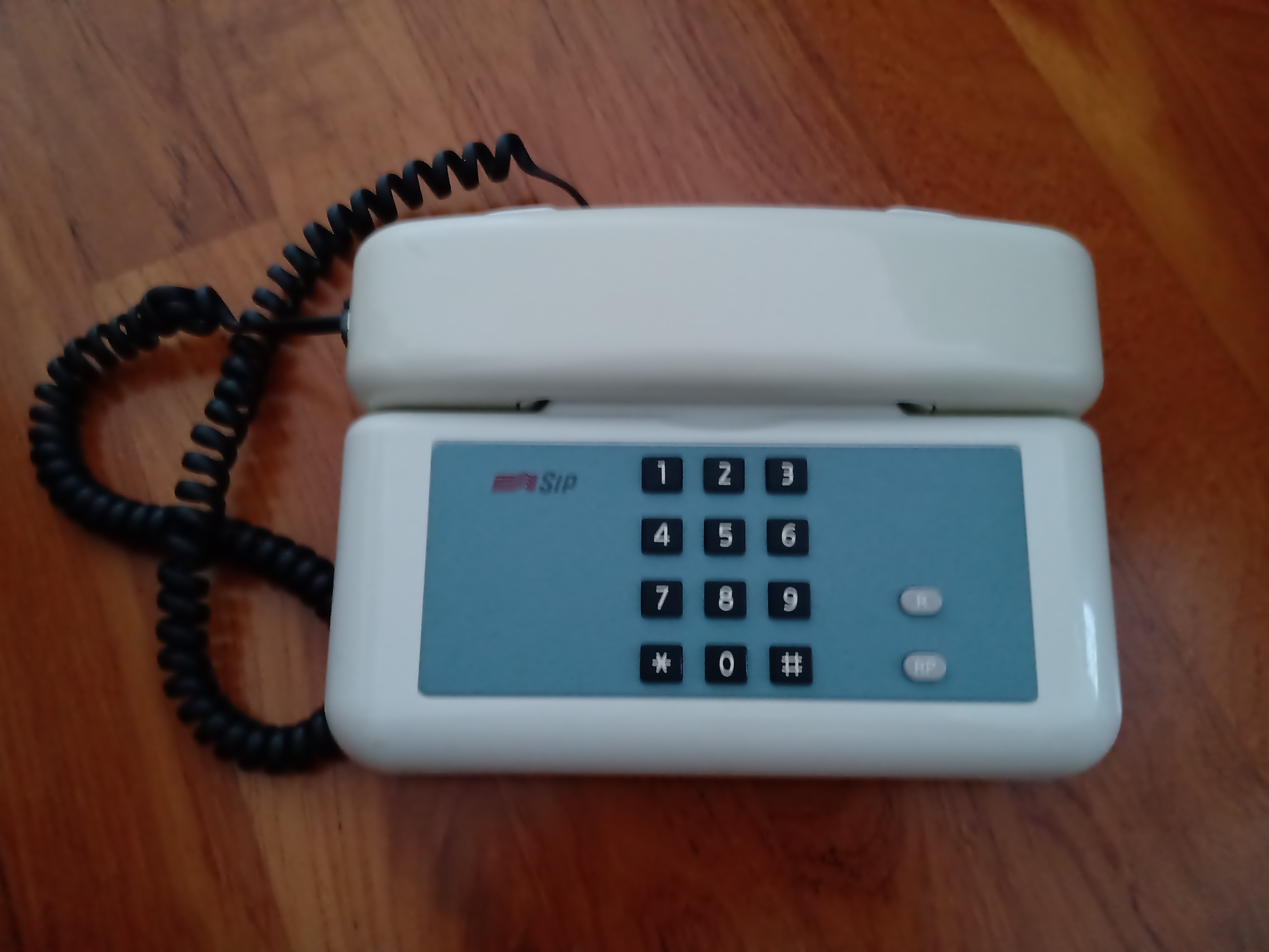

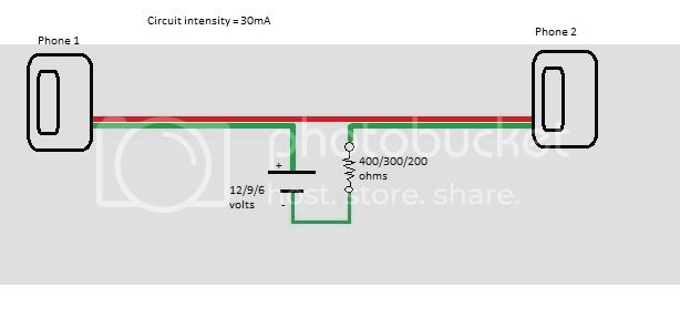

topolo Inserito: 27 maggio 2021 Segnala Inserito: 27 maggio 2021 Buonasera a tutti, in questi giorni mi sto cimentando con due telefoni sip, ormai in disuso, per creare un'interfono. Allego lo schema elettrico per il collegamento dei due telefoni. Ho un dubbio sulla resistenza, vorrei sapere il motivo per il quale viene utilizzata. Qualcuno può aiutarmi?
Domenico Maschio Inserita: 27 maggio 2021 Segnala Inserita: 27 maggio 2021 La resistenza non serve assolutamente a nulla. Il problema di questo circuito è che non si può effettuare una chiamata , manca il circuito in alternata per poter far suonare la suoneria. Cosi com'è funziona solo in fonia quando i due apparecchi sono sganciati . Ciao
topolo Inserita: 28 maggio 2021 Autore Segnala Inserita: 28 maggio 2021 Grazie per la risposta. Effettivamente anch'io non riuscivo a capire il motivo per il quale fosse inserita la resistenza
topolo Inserita: 28 maggio 2021 Autore Segnala Inserita: 28 maggio 2021 Quale è la migliore tensione da utilizzare in questo circuito per non rovinare i componenti interni di entrambi i telefoni?
patatino59 Inserita: 28 maggio 2021 Segnala Inserita: 28 maggio 2021 La fonia dovrebbe funzionare da 8 a 24 volt. La chiamata potrebbe essere percepita premendo ripetutamente sul tasto di aggancio, con la tensione più alta, se la suoneria è elettronica. E' da provare. In alternativa si può comprare un centralino interno usato, e usufruire di tutte le funzioni regolari.
del_user_293569 Inserita: 28 maggio 2021 Segnala Inserita: 28 maggio 2021 (modificato) 3 ore fa, patatino59 scrisse: La chiamata potrebbe essere percepita premendo ripetutamente sul tasto di aggancio, con la tensione più alta, se la suoneria è elettronica. E' da provare. Basta alzare la cornetta e girare il selettore; si creano degli impulsi che trasmessi all'altro estremo, attraverso un condensatore, giungono alla suoneria. Naturalmente il tutto funziona se si rispettano i parametri SIP. Modificato: 28 maggio 2021 da Francesco_54
patatino59 Inserita: 28 maggio 2021 Segnala Inserita: 28 maggio 2021 34 minuti fa, Francesco_54 scrisse: alzare la cornetta e girare il selettore Non mi sembra di aver letto le caratteristiche dei telefoni oggetto della prova. E se non avesse il disco, ma fosse un Multifrequenza ? Che modello di telefono è ?
del_user_293569 Inserita: 28 maggio 2021 Segnala Inserita: 28 maggio 2021 20 minuti fa, patatino59 scrisse: Non mi sembra di aver letto le caratteristiche dei telefoni oggetto della prova. E se non avesse il disco, ma fosse un Multifrequenza ? Se riferisce "vecchio modello SIP" intendo quello a selettore decadico... se multifrequenza.... amen.
topolo Inserita: 28 maggio 2021 Autore Segnala Inserita: 28 maggio 2021 I telefoni sono quelli a multifrequenza.
Domenico Maschio Inserita: 28 maggio 2021 Segnala Inserita: 28 maggio 2021 Topolo , questo tipo di apparecchio ( Sirio ) posteriormente ha un deviatore che lo fa funzionare sia a multifrequenza che in decadico . Se lo metti in decadico premendo un numero si potrebbe sentire ( visto che questi apparecchi hanno una suoneria elettronica ) un leggero ticchettio . Ma dubito che lo si senta se non stai attaccato al telefono . Ricordo che ,se usi un alimentatore in continua per alimentare il sistema ,che non sia stabilizzato . Ciao
del_user_293569 Inserita: 28 maggio 2021 Segnala Inserita: 28 maggio 2021 2 ore fa, topolo scrisse: I telefoni sono quelli a multifrequenza. Se definisci questo telefono "vecchio modello" vuol dire che sei ancora giovane 😀
