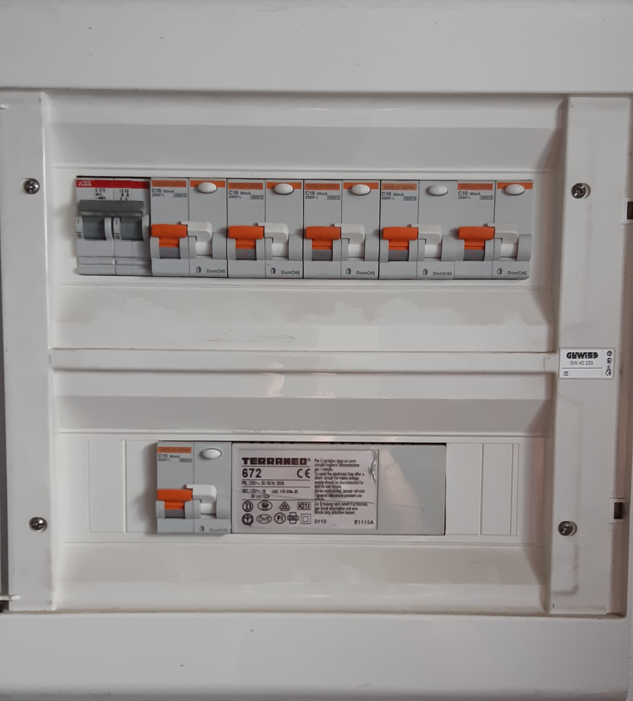

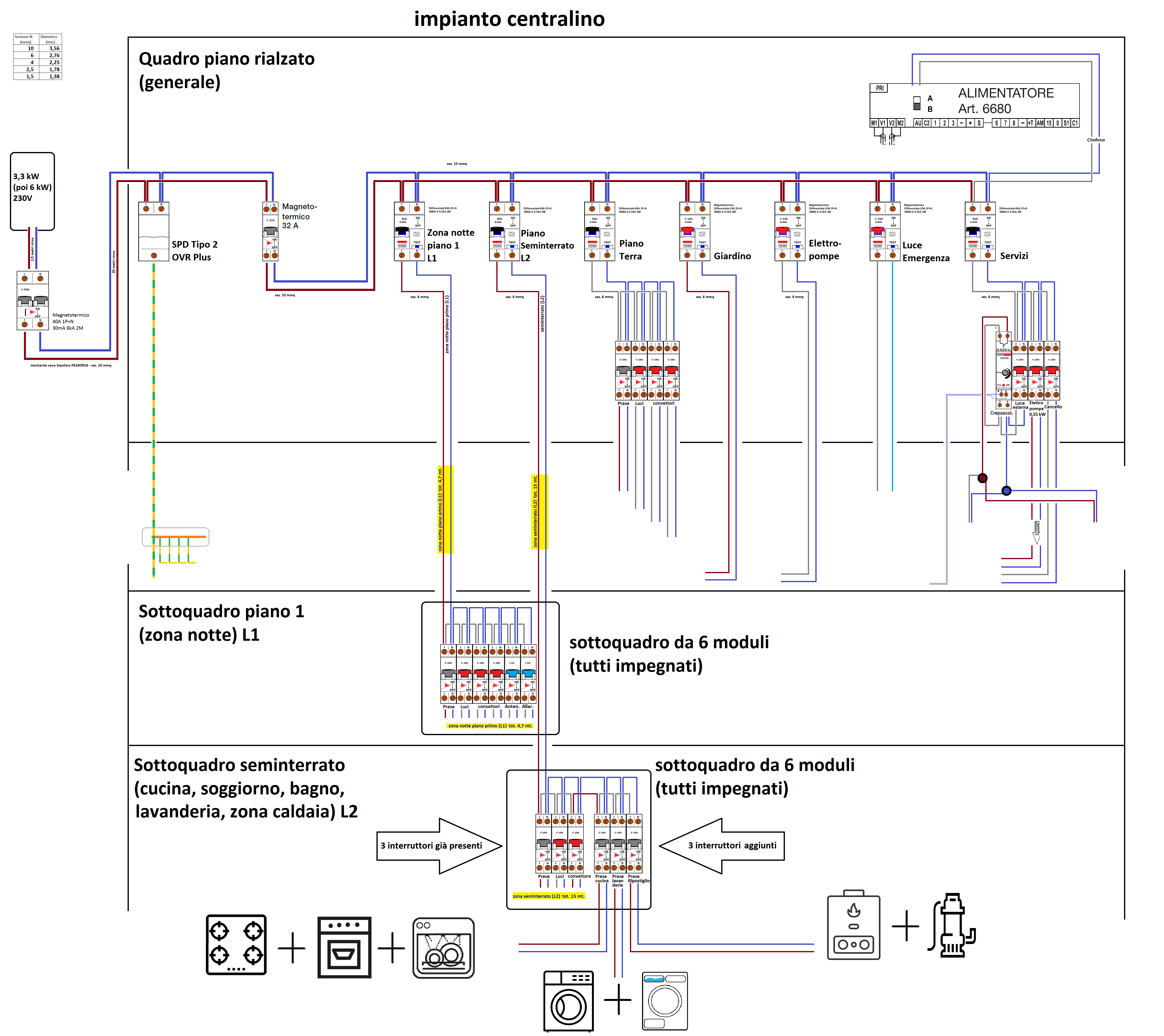

Erix69 Inserita: 29 maggio 2021 Autore Segnala Inserita: 29 maggio 2021 (modificato) 5 ore fa, hfdax scrisse: Dunque dovresti correggere il disegno in modo che la figura e la designazione coincidano. Sai essere davvero chiaro. Non mi interessa la "pappina pronta", mi interessa capire. Comunque modificherò il desegno. Avevo già letto in altre discussioni tutto questo, ma non riuscivo a fissarlo in mente... sarà che perdo colpi. Invece la verità è che la materia è vasta e chi come me ha fretta di imparare dimentica che ci sono persone come voi che con pazienza hanno studiato questa materia e fatto esperienza . Grazie. Modificato: 29 maggio 2021 da Erix69
DavidOne71 Inserita: 29 maggio 2021 Segnala Inserita: 29 maggio 2021 11 ore fa, hfdax scrisse: Ma ecco la pappa pronta non mi sono spiegato bene Intendevo dove hai visto che lui ha usato questo tipo di cavo?
DavidOne71 Inserita: 29 maggio 2021 Segnala Inserita: 29 maggio 2021 11 ore fa, Erix69 scrisse: Se non sbaglio pagina 68. Fammi sapere, grazie. Ho visto, ma non sono d'accordo, comunque è funzionale ed è quello che conta
hfdax Inserita: 29 maggio 2021 Segnala Inserita: 29 maggio 2021 18 minuti fa, DavidOne71 scrisse: non mi sono spiegato bene Intendevo dove hai visto che lui ha usato questo tipo di cavo? L'ha detto lui. il 27/5/2021 at 23:02 , Erix69 scrisse: ...qualche settimana fa ho sostituito il montante fg16.. da 2x6 con uguale 2x10
DavidOne71 Inserita: 29 maggio 2021 Segnala Inserita: 29 maggio 2021 io parlavo del 6 mm2 ma non è un FG16
hfdax Inserita: 29 maggio 2021 Segnala Inserita: 29 maggio 2021 43 minuti fa, DavidOne71 scrisse: io parlavo del 6 mm2 ma non è un FG16 Mentre scrivevo stavo pensando al montante, ricordavo che è in FG16 e ho fatto quell'aggiunta. Lo scopo era ribadire che comunque la portata di un 6mm2 è almeno di 32A se non di più. Tutto qui.
DavidOne71 Inserita: 30 maggio 2021 Segnala Inserita: 30 maggio 2021 8 ore fa, hfdax scrisse: Lo scopo era ribadire che comunque la portata di un 6mm2 è almeno di 32A se non di più. Tutto qui. non so Ho sempre adottato questa regola per non dover tutte le volte progettare una linea: 1,5 mm2 protetto da mt 10A 2,5 mm2 protetto da mt 16A 4 con 20A 6 con 25A 10 con 32A 16 con 40A E' un pò che non mi occupo di impiantistica, quel poco che faccio è sempre progettato da un progettista con tanto di progetto. Forse dovrei aggiornarmi un po, mah vedremo... Come tutte le cose, ci sono i superficiali e i profondi a Erix69 Questa è l'idea che ho di quadro elettrico, l'unica pecca è che potevo mettere un mt al posto del sezionatore pensa che è solo una casa da 35 m2 Ps. a distanza di 10 anni non ho messo ancora le etichette
hfdax Inserita: 30 maggio 2021 Segnala Inserita: 30 maggio 2021 (modificato) 1 ora fa, DavidOne71 scrisse: Ho sempre adottato questa regola per non dover tutte le volte progettare una linea: Si, anche io per praticità. Però di regola proteggo il 6 quadri a 32A e il 10 quadri a 50A. 1 ora fa, DavidOne71 scrisse: l'unica pecca è che potevo mettere un mt al posto del sezionatore Non è una pecca o meglio, dipende. I'interruttore generale del quadro ha lo scopo di sezionarlo per poterci mettere mano in sicurezza, perciò un sezionatore è più che sufficente, purché di taglia adeguata al magnetotermico che già ci deve essere a monte - a protezione del montante. Se invece rientri in uno di quei rari e fortunati casi che il contatore ce l'hanno in casa in parte al centralino allora il montante non c'è e il generale quadro deve essere un magnetotermico. Non posso vedere il cablaggio interno del tuo quadro ma se è fatto come immagino mi sembra un ottimo lavoro. Modificato: 30 maggio 2021 da hfdax
Erix69 Inserita: 30 maggio 2021 Autore Segnala Inserita: 30 maggio 2021 10 ore fa, DavidOne71 scrisse: io parlavo del 6 mm2 ma non è un FG16 Scusa, ma le dorsali per zona notte e seminterrato devono essere FG16. Se è così, mi sa che non ci passano nei corrugati. Ricordo ancora che per il montante, quando è stato sostituito con quello da 10mmq, nel corrugato, mi pare da 25 mm, hanno usato il lubrificante.
Erix69 Inserita: 30 maggio 2021 Autore Segnala Inserita: 30 maggio 2021 (modificato) 1 ora fa, DavidOne71 scrisse: Questa è l'idea che ho di quadro elettrico, l'unica pecca è che potevo mettere un mt al posto del sezionatore Beh, da ignorante non saprei dire altro che è bello ordinato. Io lo vorrei fatto così. Senza volere offendere nessuno, ma ho avuto sempre a che fare con tecnici che non badano a questo. Per carità, prima di tutto la sicurezza e la funzionalità. (P.s. la prima frase del mio precedente post è interrogativa) 1 ora fa, DavidOne71 scrisse: pensa che è solo una casa da 35 m2 Ps. a distanza di 10 anni non ho messo ancora le etichette La mia casa è tipo una torre, 1 piano zona notte circa 40 mq con sottoquadro da max 6 posti che può anche bastare, piano rialzato uguale mq con il quadro principale da 12 moduli (più uno sopra da 12 con l'alimentatore citofono da 10 posti), seminterrato circa 60 mq, dove c'è tutto quello che ha un consumo importante, con un sottoquadro striminzito di max 6 posti. Ma con quello che l'ho pagata, e ancora pagherò, ma mettere dei sottoquadri più grandi?....no, purtroppo no. Sono deciso al 101% farò sostituire quello generale con uno più grande. Modificato: 30 maggio 2021 da Erix69
DavidOne71 Inserita: 30 maggio 2021 Segnala Inserita: 30 maggio 2021 Io ho avuto un grande maestro, anche una brava persona, le cose si facevano come andavano fatte, punto. Non si badava a spese. La parola chiave era "abbondare". Quando si iniziava un cantiere sembrava tutto esagerato "abbondanza" ma alla fine del cantiere rimaneva ben poco margine ed a volte anche giusto. Con grande soddisfazione andava da quello che lo aveva criticato e gli diceva: "te vist? se fasevum no isci......" traduco "hai visto? se non facevamo così...." 25 minuti fa, Erix69 scrisse: Sono deciso al 101% farò sostituire quello generale con uno più grande. bravo
hfdax Inserita: 30 maggio 2021 Segnala Inserita: 30 maggio 2021 7 minuti fa, DavidOne71 scrisse: Io ho avuto un grande maestro, anche una brava persona, le cose si facevano come andavano fatte, punto. Non si badava a spese. La parola chiave era "abbondare". Quando si iniziava un cantiere sembrava tutto esagerato "abbondanza" ma alla fine del cantiere rimaneva ben poco margine ed a volte anche giusto. Con grande soddisfazione andava da quello che lo aveva criticato e gli diceva: "te vist? se fasevum no isci......" traduco "hai visto? se non facevamo così...." 👍
DavidOne71 Inserita: 30 maggio 2021 Segnala Inserita: 30 maggio 2021 50 minuti fa, hfdax scrisse: purché di taglia adeguata al magnetotermico che già ci deve essere a monte appunto, non c'è 49 minuti fa, Erix69 scrisse: ma le dorsali per zona notte e seminterrato devono essere FG16. se è una domanda, no
DavidOne71 Inserita: 30 maggio 2021 Segnala Inserita: 30 maggio 2021 ho sbagliato a scrivere, non è "isci" ma "inscì", non vorrei ci fosse qualche milanese che poi mi tira le orecchie😀
hfdax Inserita: 30 maggio 2021 Segnala Inserita: 30 maggio 2021 53 minuti fa, Erix69 scrisse: Scusa, ma le dorsali per zona notte e seminterrato devono essere FG16 Tutti i cablaggi interni all'edificio posati in tubo corrugato possono essere in normale cordina tipo FS17 L'FG16 si usa in casi specifici per via delle caratteristiche superiori ad esempio: non necessità di intubazione perché ha la sua guaina; garantisce da solo il doppio isolamento; può essere interrato (anche direttamente): può essere esposto agli agenti atmosferici; ha una portata maggiore a parità di sezione e così via. Nei casi in cui una di queste caratteristiche serve si ricorre all'FG16, negli altri casi si usa la normale cordina
DavidOne71 Inserita: 30 maggio 2021 Segnala Inserita: 30 maggio 2021 3 minuti fa, hfdax scrisse: FS17 ma l'FS17 ha sostituito l'H07VK?
hfdax Inserita: 30 maggio 2021 Segnala Inserita: 30 maggio 2021 5 ore fa, DavidOne71 scrisse: ma l'FS17 ha sostituito l'H07VK? Immagino che intendessi l'N07V-K, comunque si. L'FS17 ha sostituito l'N07V-K quando è entrato in vigore il regolamento CPR. Però esisteva (ed esiste ancora) anche L'H07V-K, solo che adesso è classificato CPR.
hfdax Inserita: 30 maggio 2021 Segnala Inserita: 30 maggio 2021 5 ore fa, DavidOne71 scrisse: appunto, non c'è Ahia.. Se fa minga inscì! 🤣
Erix69 Inserita: 30 maggio 2021 Autore Segnala Inserita: 30 maggio 2021 (modificato) 9 ore fa, hfdax scrisse: Nei casi in cui una di queste caratteristiche serve si ricorre all'FG16, negli altri casi si usa la normale cordina Ok, capito. Allego con le correzioni suggerite, in parte da Hfdax e in parte da DavidOne71. Modificato: 30 maggio 2021 da Erix69
DavidOne71 Inserita: 30 maggio 2021 Segnala Inserita: 30 maggio 2021 vedo che quello che ho detto fino ad ora non è servito a niente, vabbè ci ho provato
Erix69 Inserita: 30 maggio 2021 Autore Segnala Inserita: 30 maggio 2021 53 minuti fa, DavidOne71 scrisse: vedo che quello che ho detto fino ad ora non è servito a niente, vabbè ci ho provato Ovvero? Scusa non voglio irritarti, ma si è scritto diverse cose. Se ti va correggi pure. Io sono aperto alle critiche purchè costruttive. Tu ne sai molto più di me. Ma io ho solo preso, almeno ho creduto, i megliori consigli di tutti.
DavidOne71 Inserita: 30 maggio 2021 Segnala Inserita: 30 maggio 2021 tranquillo non sono irritato, ho già espresso le mie anche più di una volta, la cosa fantastica dei forum è che rimane tutto. Guarda che parlo con sincerità 😀
Erix69 Inserita: 30 maggio 2021 Autore Segnala Inserita: 30 maggio 2021 13 minuti fa, DavidOne71 scrisse: tranquillo non sono irritato, ho già espresso le mie anche più di una volta, la cosa fantastica dei forum è che rimane tutto. Guarda che parlo con Ok. Ma non ti arrendere. Come dico ironicamente ai miei figli "ognuno è libero di sbagliare". Come dceva un grande "se mi sbaglio... mi corriggerete". Corregimi, sono un testardo, lo riconosco, ma se rieci a fare capire perchè e dove sbaglio fai una cortesia a me e a quelli come me, profani, che potranno leggere questa discussione. 😉
DavidOne71 Inserita: 30 maggio 2021 Segnala Inserita: 30 maggio 2021 no, mi spiace, odio quando mi impongono le cose e quindi non le impongo. Comunque è abbastanza che rileggi, trovi tutto
hfdax Inserita: 30 maggio 2021 Segnala Inserita: 30 maggio 2021 2 ore fa, Erix69 scrisse: Allego con le correzioni suggerite Mi sembra a posto, non vedo criticità. Magari domani lo guardo con più attenzione (certe scritte sono talmente piccole che gli occhiali non bastano)🙂 L'unico appunto è il fatto che l'alimentatore del citofono non è protetto o meglio, è protetto a 32A che è come dire che non lo è. Non si tratta di un vero e proprio errore perché di fatto essendo un alimentatore elettronico ha le sue protezioni interne ma io un dispositivo di protezione da pochi ampere ce lo metterei comunque, se non proprio un magnetotermico almeno un fusibile.
