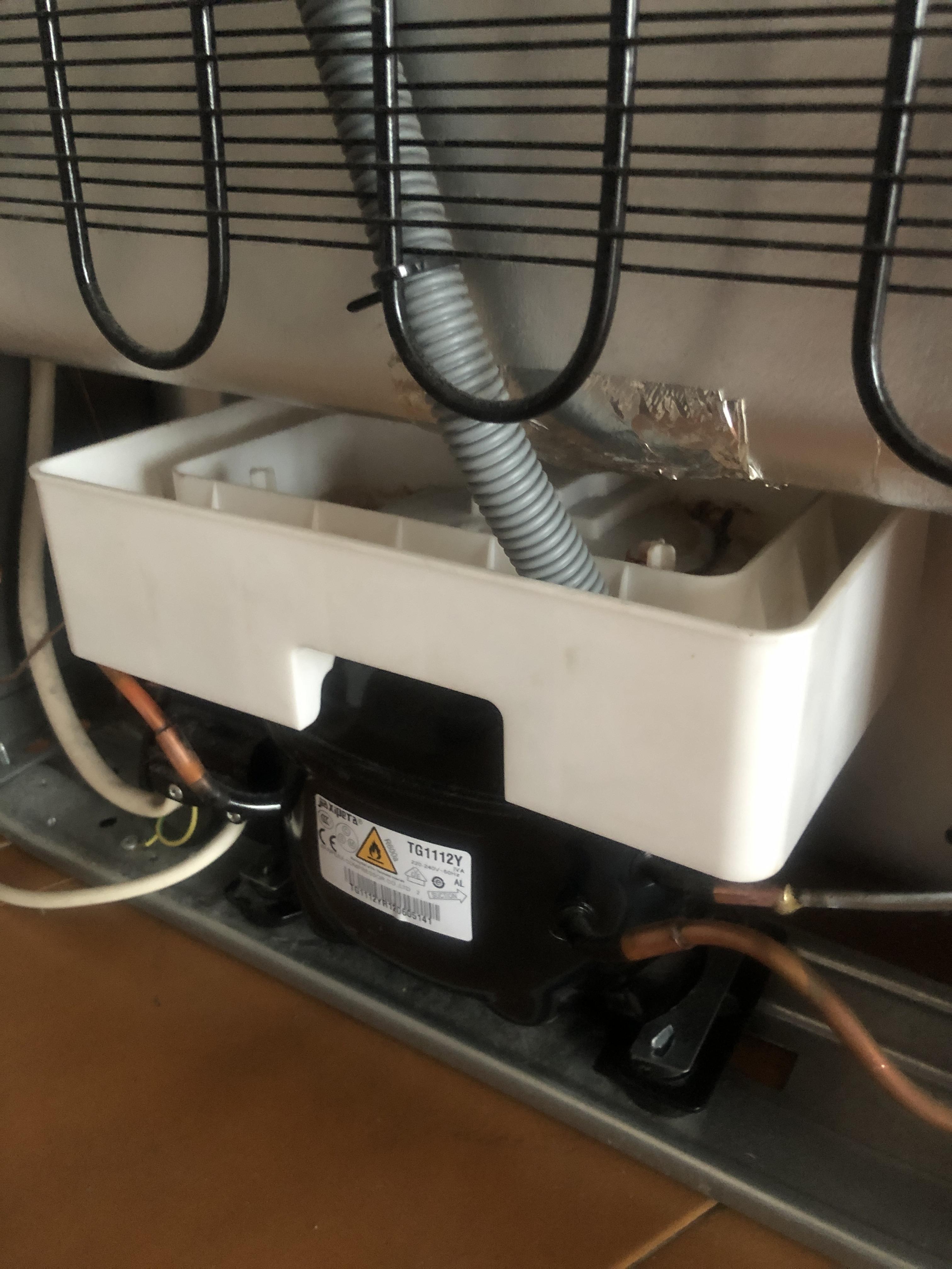

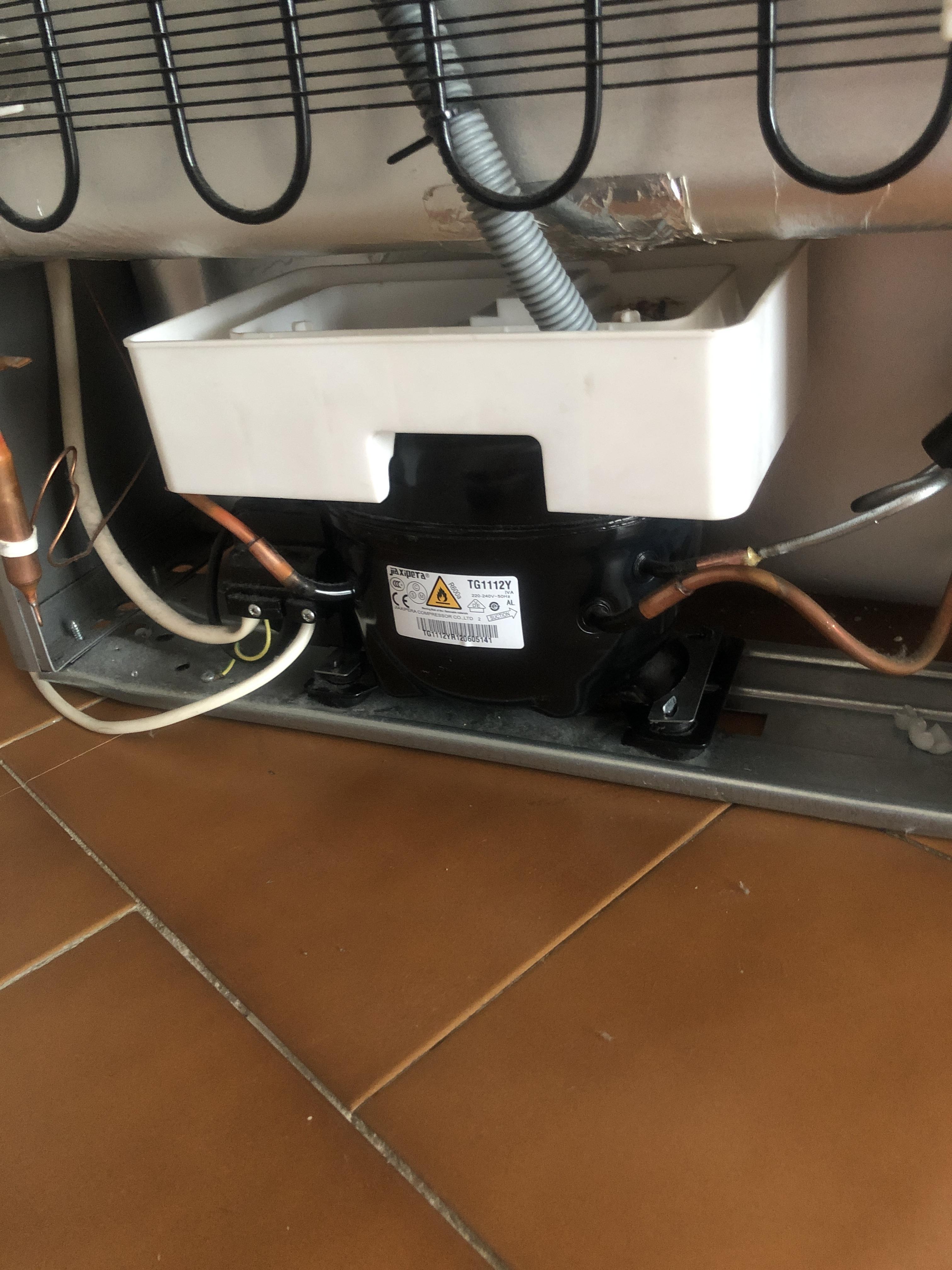

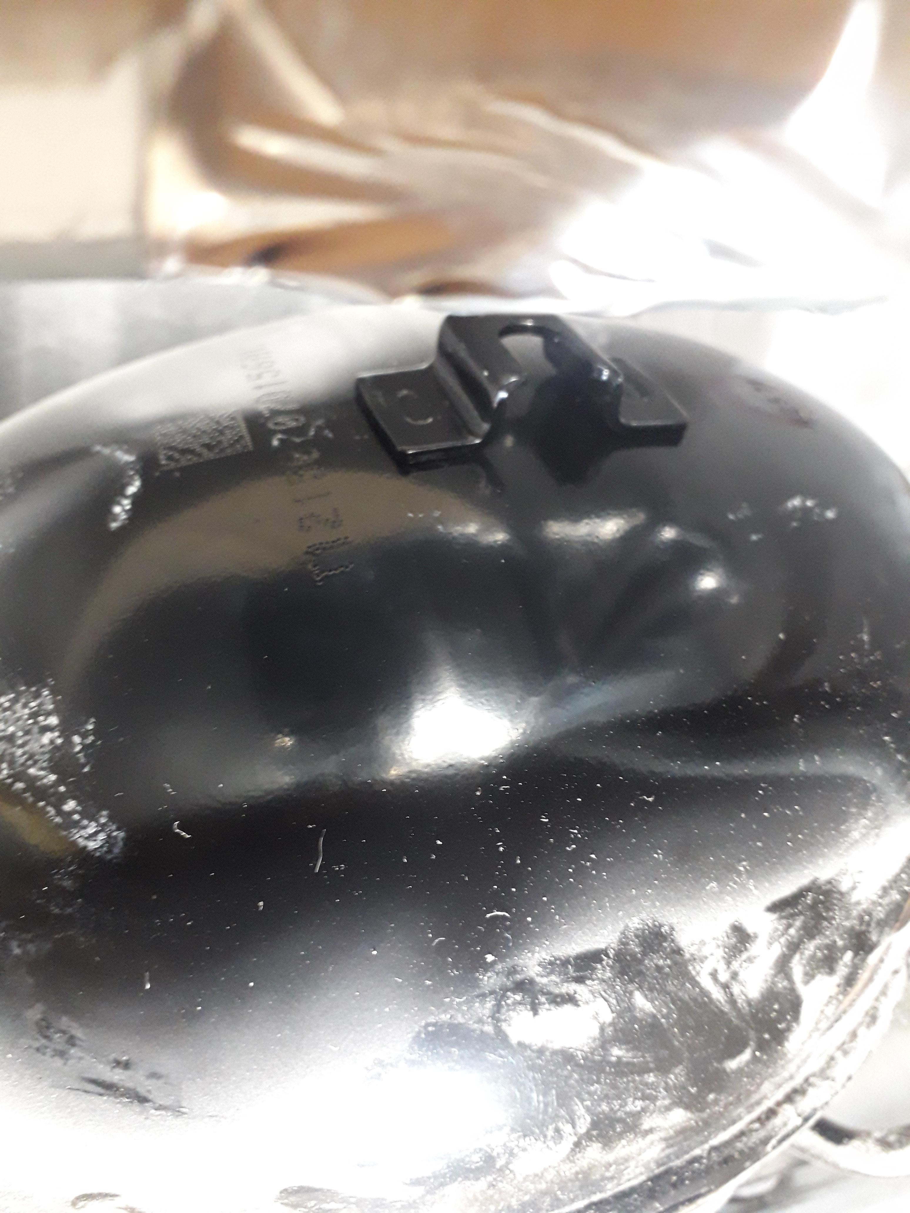

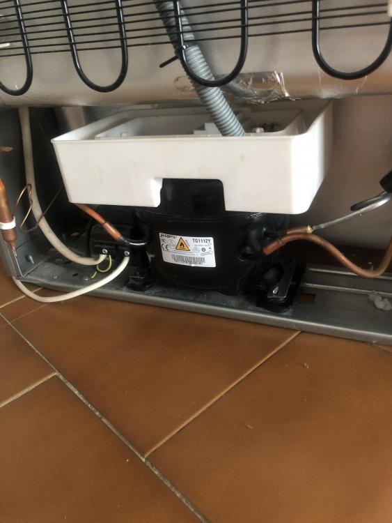

FRIGO BEKO VASCHETTA CONDENSA ESTERNA
Buonasera, vi pongo la seguente questione .
Ho un frigo beko modello CSA29022S che ha la vaschetta esterna sporca e che volevo quindi pulire, il problema é che la vaschetta stessa è sopra il compressore è da ciò che si legge dalle istruzioni dovrei staccare con una pinza “la borchia”... ma qual’é sta benedetta borchia?? Io non riesco proprio a togliere sta vaschetta. Vi prego aiutatemi ahah
allego foto
Verificare che il contenitore speciale in plastica sul retro dell'elettrodomestico che raccoglie l'acqua di sbrinamento sia sempre pulito. Per rimuovere il vassoio per pulirlo, attenersi alle istruzioni seguenti:
• Spegnere la presa di corrente ed estrarre la spina di rete.
• Aprire delicatamente la borchia sul compressore utilizzando un paio di pinze in modo che sia possibile rimuovere il vassoio
• Sollevarlo.
• Pulire e asciugare
• Rimontare invertendo la sequenza delle operazioni
13. Per rimuovere un cassetto, tirarlo fuori per
Stefano Dalmo
In genere vengono via  tirando verso dietro  , la vaschetta ha nella parte centrale una linguetta mobile che va ad incastrarsi  in una staffetta metallica  saldata sul centro del compressore ,
Vedi attraverso lo spazio centrale posteriore della vaschetta .
 Solo in qualche caso è presente una vite al centro della vaschetta , ma non si vede dalla foto ,a meno che non sia coperta da un carter amovibile.
  • 5 months later...
Buongiorno, devi tirare verso l'esterno, e solo incastrata.
Modificato: da Fabrizio 65
  • 3 years later...
Buongiorno riapro la discussione, a cosa serve quel nastro sul retro del frigo? Va rimosso? Grazie
Alessio Menditto
Gino le discussioni non si possono riaprire, aprine pure una tua, linkando questa sé vuoi.
Ospite
