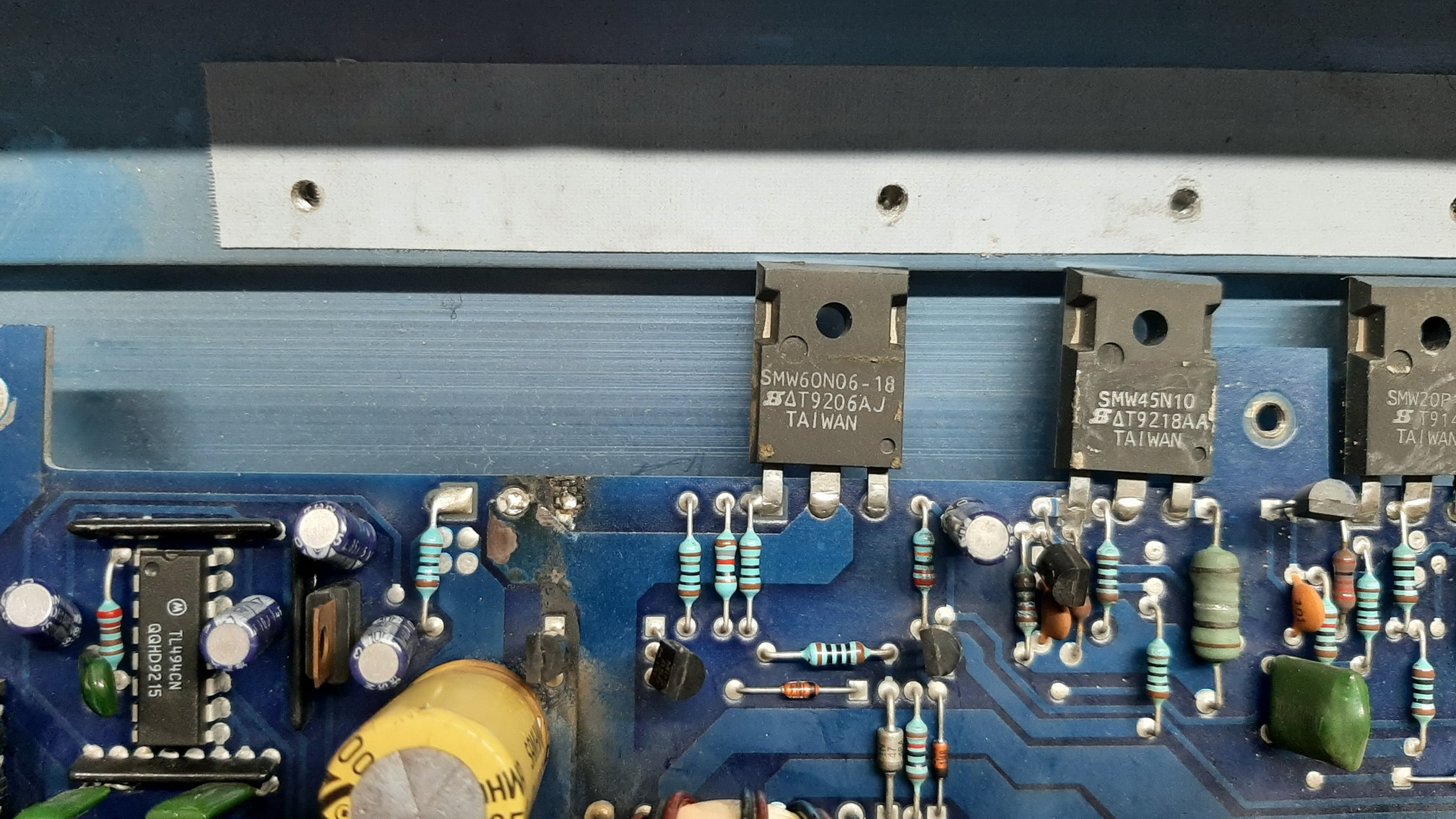

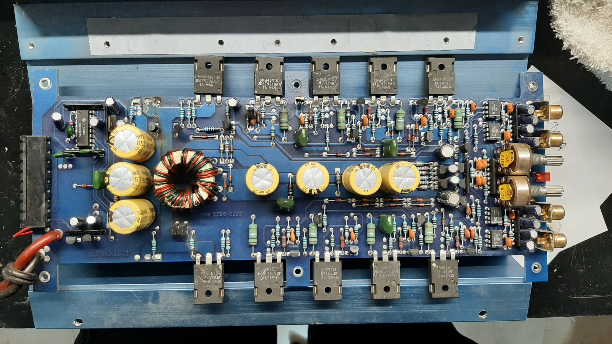

Salve, ho questo ampli da riparare,
E' un amplificatore a Mosfet a 4 canali, è andato in corto facendo saltare il fusibile inoltre è saltata una pista nel l'altro lato del PCB.
Portroppo mio fratello lo ha portato da un ragazzo per farlo riparare ma gli ha detto che i transistor non si trovano.
Questo qualche anno fa.... Ora dopo quache anno volevo metterci le mani io, ma ho notato che manca una coppia di mosfet sul ciircuito di alimentazione, quelli affiancati ai SMW60N06 e non sò con che sostituirli, inoltre anche un'altro SMW60N06 è scoppiato.
Vorrei un consiglio su come procedere e che transistor potrei mettere al posto di quelli che sono stati smontati?
Modificato: da imbiffia
