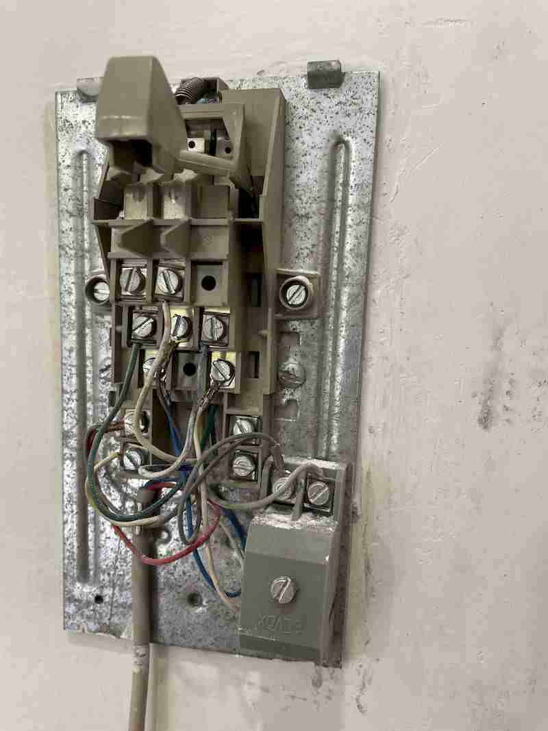

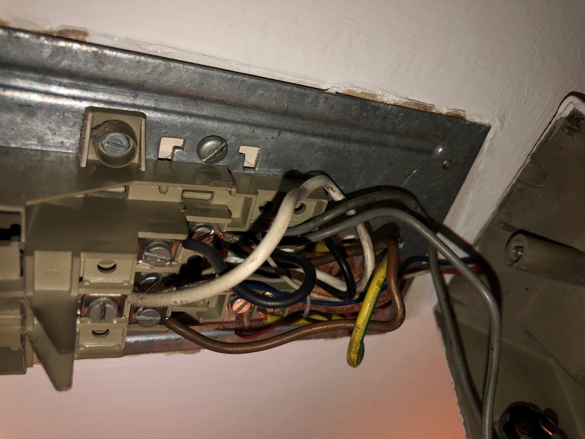

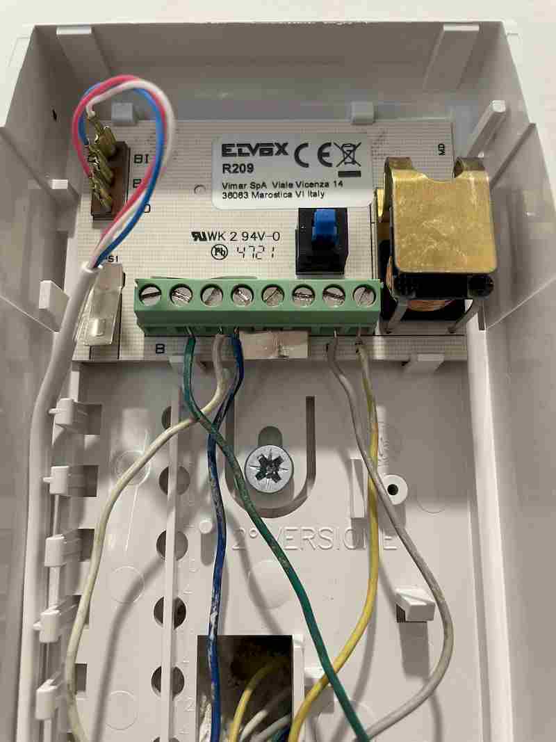

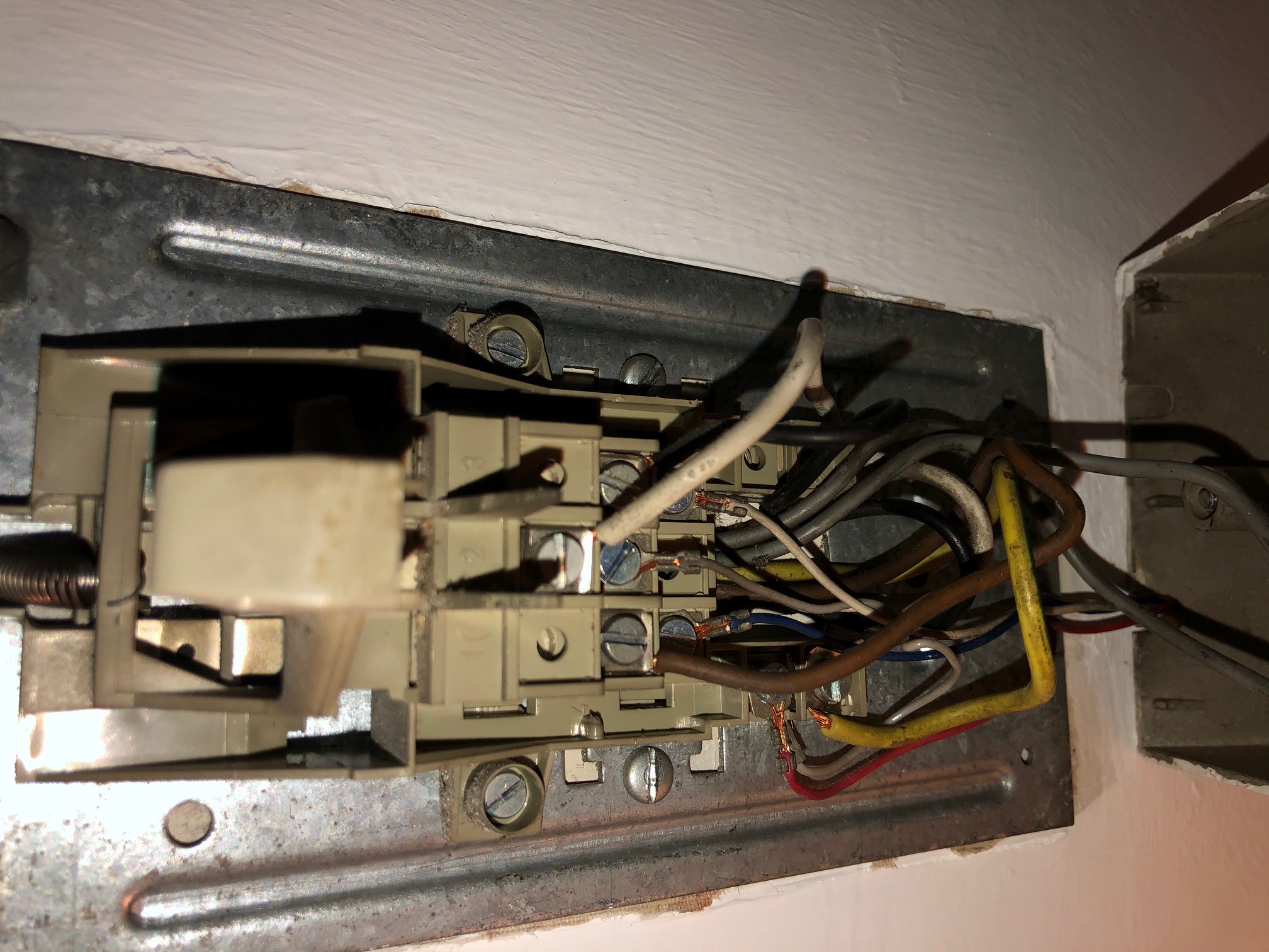

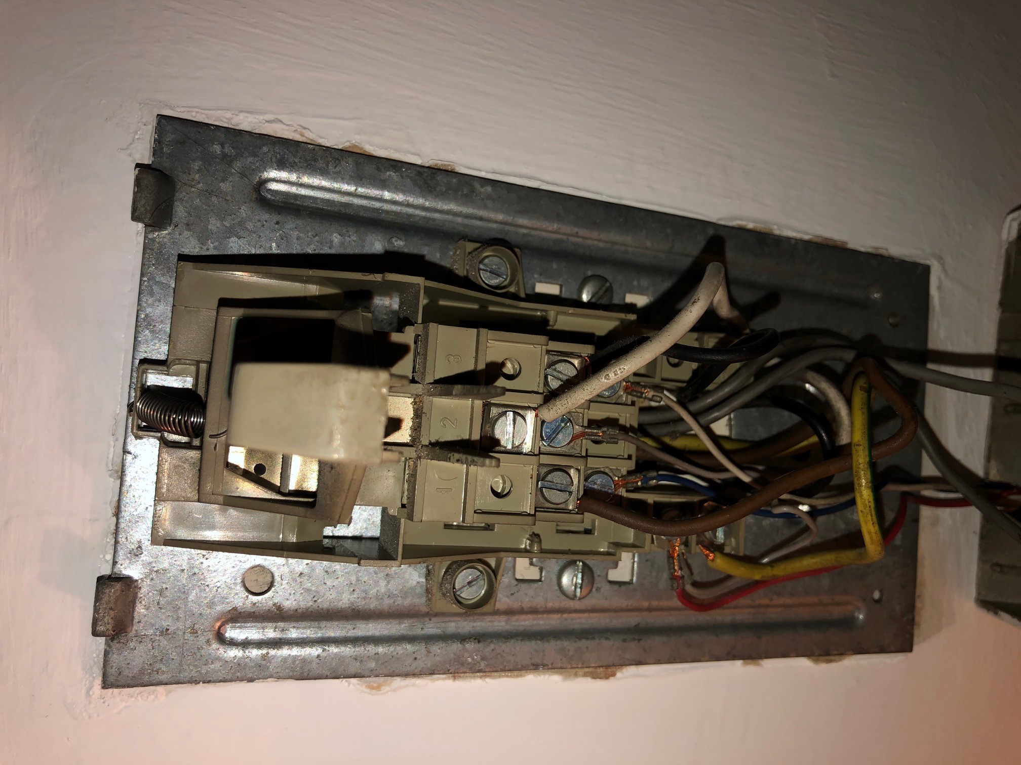

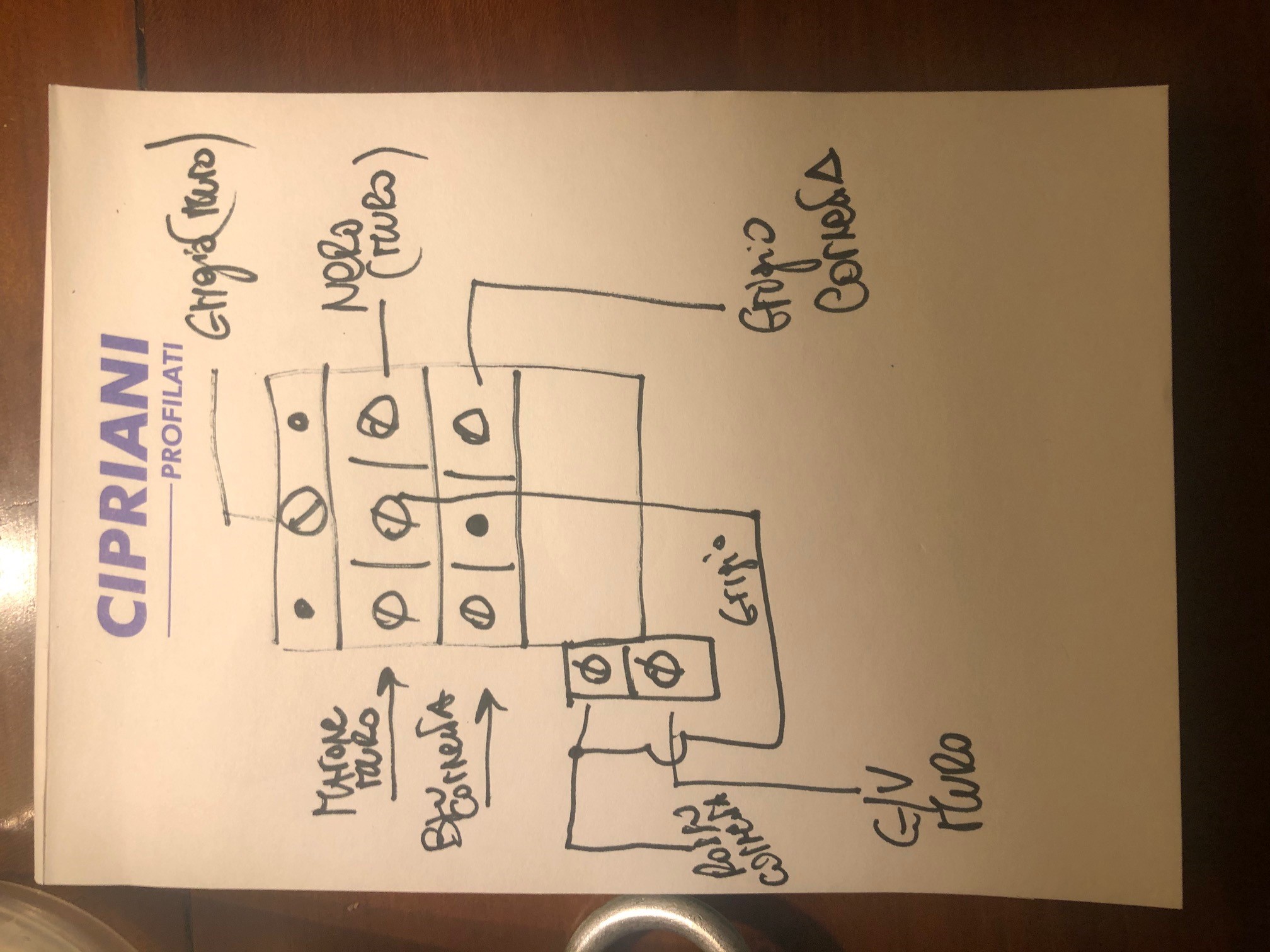

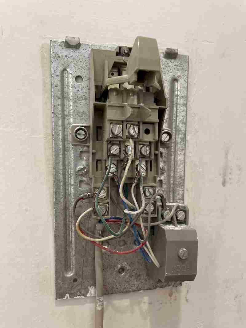

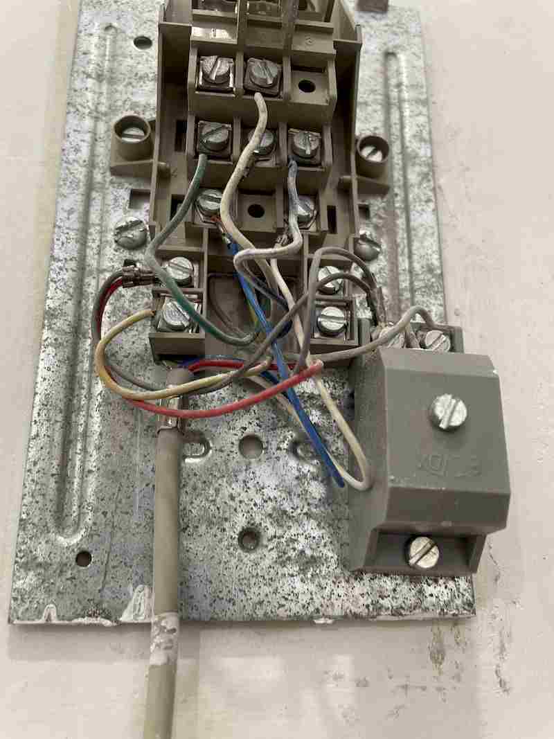

test342
Buongiorno,
ho letto in passato richieste come la mia ma ho avuto difficolta' nel vedere le foto postate dagli utenti
Ho un citofono elvox anni 70 e lo desidero sostituire con un Vimar 620
sinceramente non riesco a capire  come deve essere collegato nel modello nuovo.
Qualcuno mi puo' dare delle dritte?
allego anche foto e uno schema dei collegamenti
grigio, nero G/V e marrone vengono dal muro
La suoneria e' esterna.
Grazie in anticipo
Modificato: da sdm662122
Ciao sdm662122,
7 ore fa, sdm662122 scrisse:
Ho un citofono elvox anni 70 e lo desidero sostituire con un Vimar 620
Devi collegarlo così:
(Clicca sopra l'immagine o aprila in un'altra finestra del monitor per ingrandirla)
In pratica così:
ELVOX 620R
- morsetto 1         = Altoparlante     = filo Marrone;
- morsetto 2         = Microfono        = filo Nero;
- morsetto 3-4-5   = Comune          = filo Giallo / Verde;
- morsetto 7         = Apri cancello   = filo Bianco.
Comunque visto che la suoneria è esterna il ponte che ti ho indicato tra 3-4-5 potrebbe anche bastare tra 3-4, ma nella confezione del 620R c'è la lamella metallica che serve proprio a questo, quindi se vuoi tagliarla in modo da fare il ponte solo tra 3 e 4 ok, oppure puoi collegarla anche sul morsetto 5, tanto non succede nulla visto che è il comune del ronzatore che a te non serve.
Inoltre vedo che ci sono due fili grigi che escono dal muro e sembra che vadano su un pulsante fissato sul coperchio del citofono, quindi ti serve ancora quel pulsante, o che funzione ha di preciso?
Facci sapere i risultati
Modificato: da ROBY 73
Grazie mille,
i due fili grigi vanno effettivamente ad un pulsante laterale al citofono, servono per l' accensione della luce scale, ho acquistato il pulsantino supplementare con il nuovo citofono.
A giorni lo installero' , grazie ancora
8 ore fa, sdm662122 scrisse:
..........A giorni lo installero'........
Ok facci sapere allora, ciao prego
  • 2 weeks later...
Buon pomeriggio,
Installato il nuovo citofono secondo le indicazioni ricevute.
Funziona tutto bene .
Grazie ancora dell' aiuto
6 ore fa, sdm662122 scrisse:
Funziona tutto bene .
Ottimo l'importante è questo, ciao e prego di niente
  • 3 years later...
alessandro76-padova
Buongiorno, ho lo stesso problema con un citofono elvox degli anni 70 del tutto simile a quello della richiesta precedente, ma con ronzatore.
Sul vecchio citofono avevo in arrivo dal condominiale i collegamenti in foto. Ho fatto varie prove con il nuovo elvox/vimar ma funziona solo l'apriporta. Ronzatore e fonia non funzionano.
Potete aiutarmi? Grazie
citofono-IMG_8251 (1).JPG.jpg
citofono-IMG_8250 (1).JPG.jpg
citofono-IMG_8249 (1).JPG.jpg
Alessio Menditto
Alessandro ti aiutiamo volentieri ma per favore devi aprire una tua nuova discussione.
Ospite
