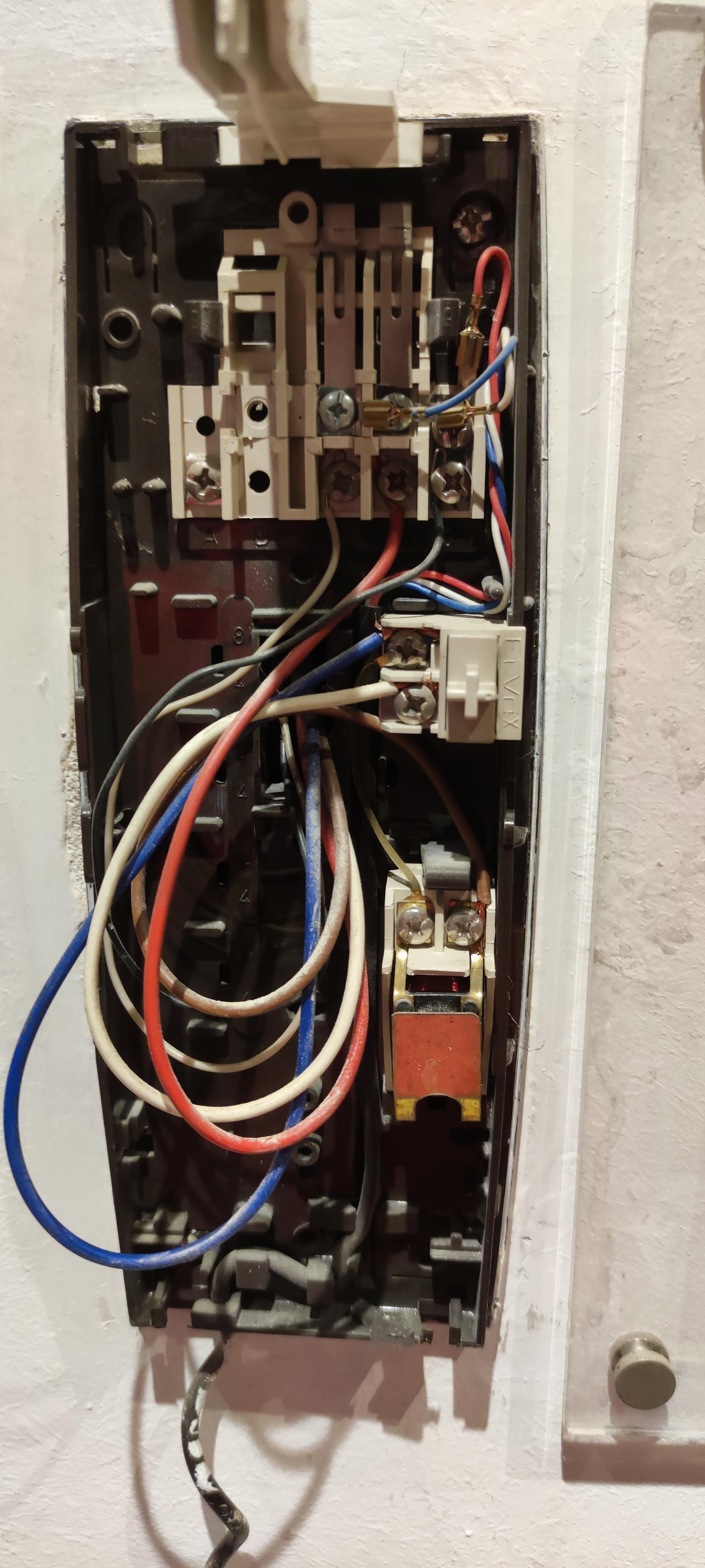

Da elvox preistorico a sedicente universale
Buongiorno.
Pur non avendo mai sostituito un citofono, mi sono lasciato sedurre dall'aggettivo "universale" ed ho acquistato un Urmet 1130 per rimpiazzare un vecchissimo elvox che sta cadendo a pezzi. Purtroppo l'Elvox non ha un codice modello da nessuna parte (a meno che sia un 1/019 stampigliato all'interno).
Le uniche morsetterie numerate sono quelle in alto (vedi foto), numerate: A, B, (vuote), 1, 2, 3.
I cavi in entrata sono 6, di cui due (nero e grigio) di sezione più piccola.
Sapete aiutarmi?
Ciao mass56,
37 minuti fa, mass56 scrisse:
Purtroppo l'Elvox non ha un codice modello da nessuna parte (a meno che sia un 1/019 stampigliato all'interno).
Si il tuo è proprio un Elvox 1/019 e l'Urmet 1130/16 (sempre che sia questo l'articolo preciso) fa al caso tuo con una piccola modifica rispetto a quello descritto dal manuale di quest'ultimo in quanto da quello che si vede nella foto sembra che la fonia ed il circuito campanelli / apri cancello siano alimentati da due alimentatori diversi, casomai vai nei quadri condominiali e facci le foto degli eventuali trasformatori / alimentatori presenti (eventualmente copri i nomi dei vari condòmini).
Se è così allora questi sono i collegamenti:
ELVOX 1/019              URMET 1130/16
- morsetto 1                  = morsetto 1       = Altoparlante       = filo Bianco fino;
- morsetto 2                  = morsetto 2       = Microfono          = filo Rosso grosso;
- morsetto 3                  = morsetto 6       = Comune fonica  = filo Nero;
Dopo di che:
- scollega ed isola separatamente i due fili neri (non ti servono più) che escono dalla schedina e sono collegati sul ronzatore del nuovo 1130/16;
- quindi in uno dei due morsetti del ronzatore stesso (è indifferente quale) che ti saranno rimasti vuoti colleghi il filo Marrone;
- sul morsetto del ronzatore che ti è rimasto vuoto colleghi il filo Blu scuro e dallo stesso morsetto fai un ponte con uno spezzone di filo sul morsetto 9 del citofono;
- infine sul morsetto 10 colleghi il filo Bianco grosso per il pulsante apri cancello ed il "gioco è fatto".
Inoltre NON fare il ponte tra i morsetti 6 e 10 come indicato nel manuale in quanto come detto sopra il tuo impianto potrebbe avere due alimentatori separati per fonia e apri cancello e prima di cambiarlo controlla che i ponticelli neri JP1, JP2, JP3, JP4, JP5, JPA, JPC siano tutti come indicato nel manuale per impianti 4+n con chiamata su ronzatore in Corrente Alternata (anche se dovrebbero già essere apposto di default).
Qui c’è lo schema:
https://www.urmet.com/Portals/0/Import_Profile/LibrettiIstruzioni/475939.pdf?ver=2017-01-18-083542-000
Facci sapere i risultati
Modificato: da ROBY 73
