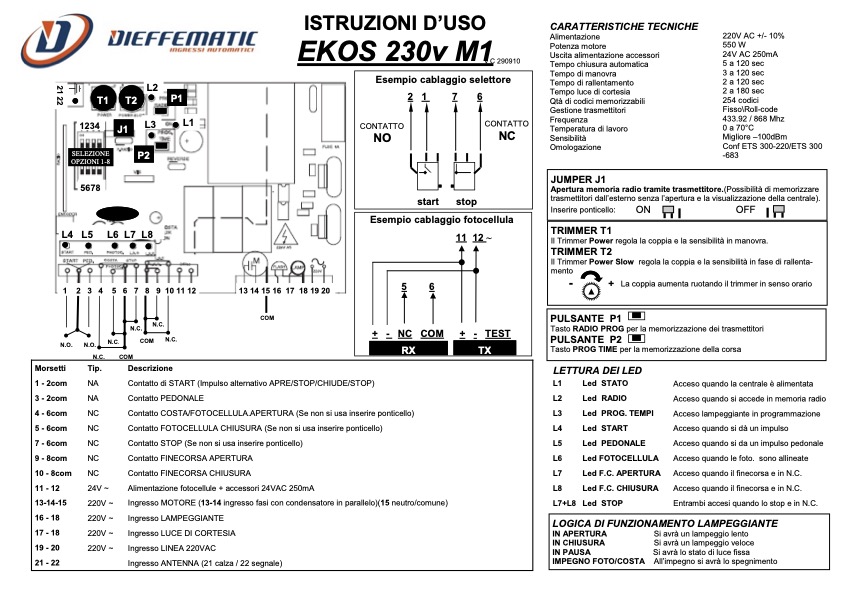

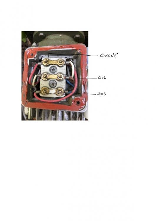

Centrale DIEFFEMATIC
Buongiorno ho acquistato una centrale DIEFFEMATIC di cui allego lo schema. Ho un dubbio. Il motore è collegato come da foto allegata.
La domanda è devo collegare il condensatore all'entrata 13/14 e il comune al 15? come ho segnato sulla foto del motore?
Vi ringrazio per l'aiuto.
Nota 2 giu 2021 (2).jpg
