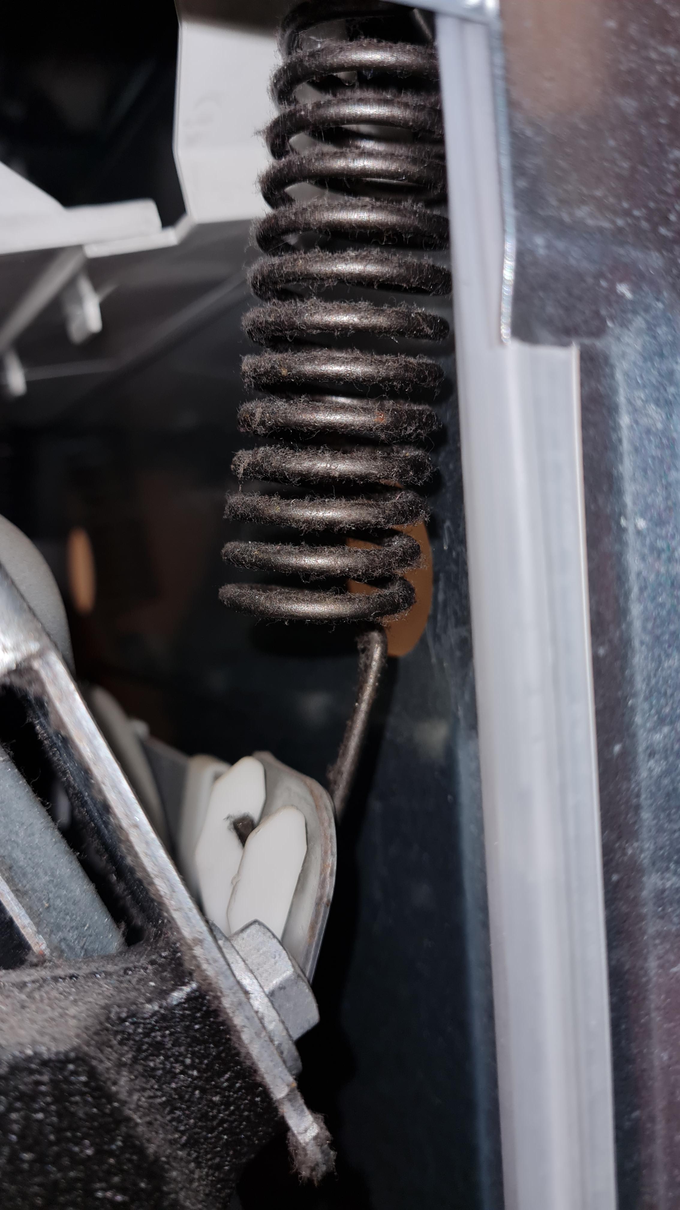

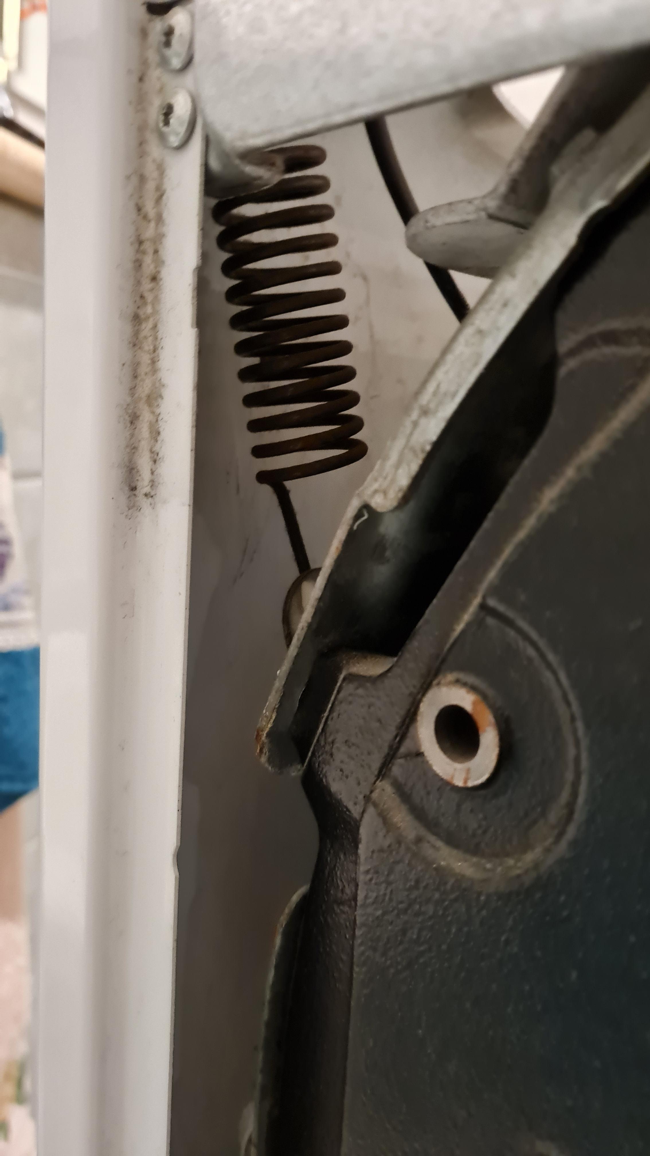

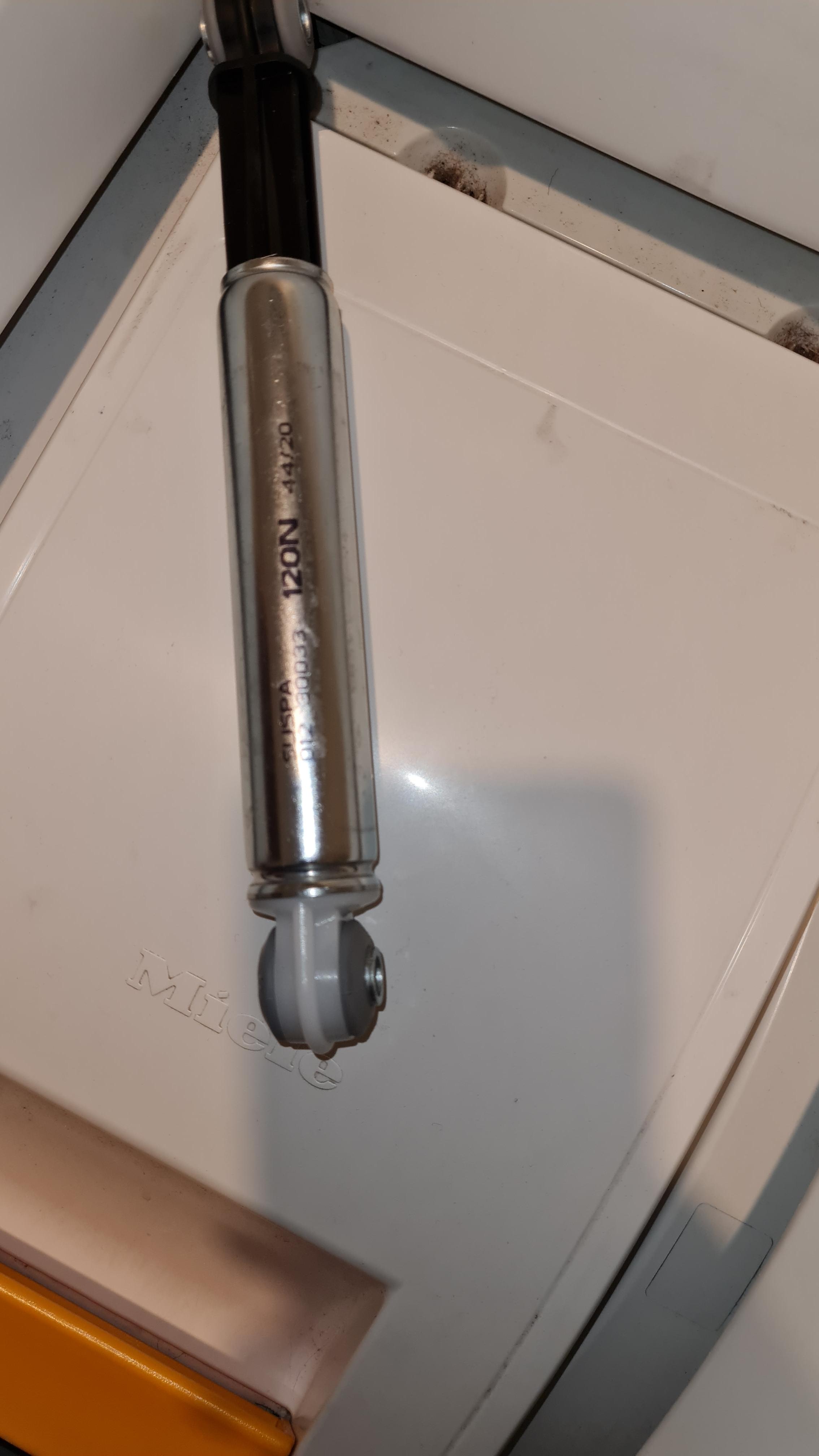

Lavatrice miele w257, rumore sugli ammortizzatori
Salve,
ho installato i primi di marzo due nuovi ammortizzatori alla lavatrice, perchè quando partiva la centrifuga, a volte, il cestello sbatteva in modo violento, una volta sostituiti il problema sembrava risolto,  da pochi giorni ha preso a fare un rumore ritmico quando gira il cestello a velocità, così oggi ho aperto la lavatrice e ho visto che sono gli ammortizzatori a fare questo rumore.
Sapete darmi qualche indizio di perchè sono durati così poco?
Le molle ci sono ma non so giudicare se sono da sostituire.
Modificato: da orgnemo
Ciao, forse sono sottodimensionati. Li hai comprati on line?
Stefano Dalmo
Mai dovuto sostituite le molle .
Per verificare gli ammortizzatori, vanno smontati  ,  così constati  se sono entrambe o uno solo.
 Magari sono di concorrenza  o sei stato sfortunato che ha ceduto così  in breve .
Modificato: da Stefano Dalmo
Grazie per le risposte:
- si li ho comprate online, ma prima di comprarle ho chiesto se erano compatibili, mi è stato assicurato di si.
- ho contattato il negozio chiedendogli il perchè sono durati così poco e la risposta è stata, che hanno riscontrato 2 tipi di difetti:
  • Installazione al contrario, non è il mio caso.
  • Danno ai cuscinetti, che porta ad una maggiore usura degli ammortizzatori, perché a causa degli urti non programmati gli ammortizzatori devono lavorare di più e quindi si consumano prima, ma non mi sembra di sentire problemi ai cuscinetti .
  • Le molle dovrebbero essere controllate.
Proverò a smontarli come suggerito magari noterò qualcosa.
A mio suocero ho comprato gli stessi ammortizzatori perchè abbiamo la stessa lavatrice e lui non ha problemi, ma devo ammettere che avendo i bambini piccoli noi facciamo molte lavatrici a settimana quindi non ci sono paragoni da fare.
Ho smontato un ammortizzatore poi l'altro e credo che un dado era leggermente lento, quello più scomodo, adesso ho stretto meglio e sembra essere risolto.
 20210617_145635.thumb.jpg.648cd8aafd44b9bcd88e0ba280882618.jpg20210617_145448.thumb.jpg.47058f5d4549508272c2d7f3e8949b36.jpg20210617_145501.thumb.jpg.34b72c9dd1ce94e355abfdcc4dfa2048.jpg
Che ne pensate riguardo le molle?
Modificato: da orgnemo
Stefano Dalmo
Che stanno bene .
