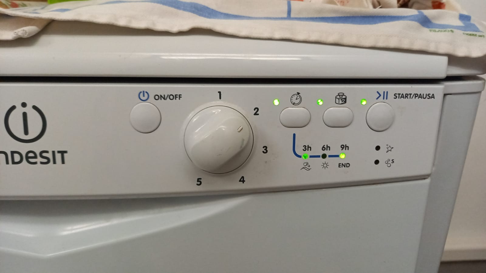

seprugge Inserito: 15 giugno 2021 Segnala Inserito: 15 giugno 2021 Ho questa lavastoviglie Indesit DFG 252 che dopo un pò che si accende lampeggiano i tre led superiori sul pannello anteriore come da foto allegata. Chiedo aiuto per individuare il difetto. Grazie
Ciccio 27 Inserita: 16 giugno 2021 Segnala Inserita: 16 giugno 2021 Guarda in cima all'elenco delle discussioni.
seprugge Inserita: 23 giugno 2021 Autore Segnala Inserita: 23 giugno 2021 Chiedo un aiuto sulle eventuali cause di tale difetto. Grazie
Stefano Dalmo Inserita: 23 giugno 2021 Segnala Inserita: 23 giugno 2021 Fa qualche rumore ? Se tieni premuto avvio per 5 " si spengono i led ? Se riempi il pozzetto di acqua e la metti in moto , lo svuota ?
Ciccio 27 Inserita: 23 giugno 2021 Segnala Inserita: 23 giugno 2021 il 16/6/2021 at 15:20 , Ciccio 27 scrisse: Guarda in cima all'elenco delle discussioni. Ho fatto io per te: http://www.tout-electromenager.fr/doc_technique-73-1-Lave-vaisselle-Scholtes-Ariston-Hotpoint-Indesit.html
