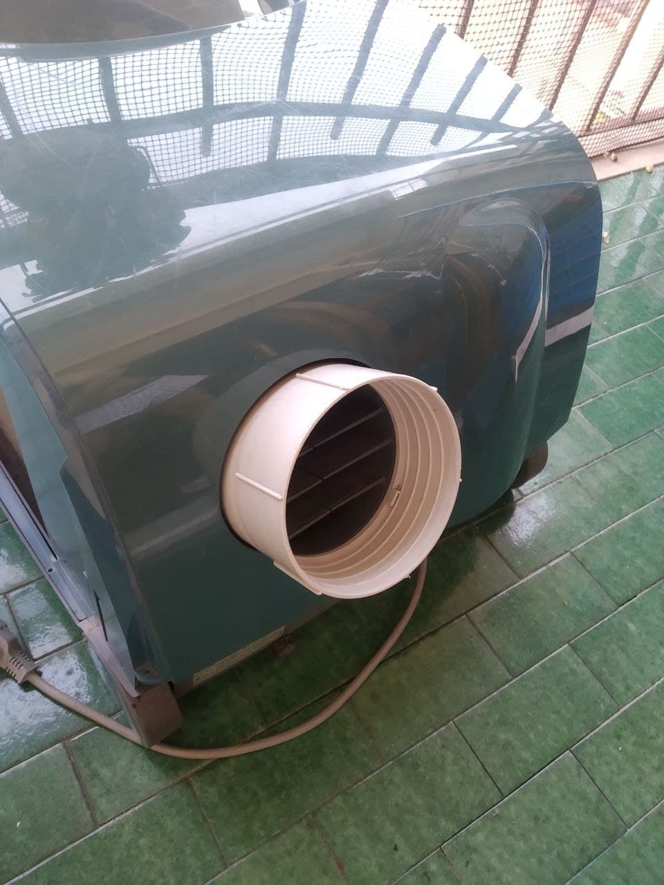

Olimpia splendid Issimo - problema di smontaggio scocca
buongiorno a tutti,
ho lo stesso problema segnalato e risolto in [1] e mi accingevo allo smontaggio della scocca per verificare la funzionalità della pompa.
purtroppo non riesco a smontare la copertura: sembra che il tubo "filettato" cui inserire poi il tubo snodabile da mettere all'esterno sia solidale col blocco macchina e quindi la scocca non si toglie.
non sono riuscito a trovare informazioni a riguardo.
pensate stia sbagliando (è chiaro che qualcosa stia sbagliando...) e che quel pezzo sia smontabile?
vi ringrazio e scusatemi per la banalità della domanda
[1] https://www.plcforum.it/f/topic/236175-olimpia-splendid-portatile-smaltimento-automatico-della-condensa-non-funziona
