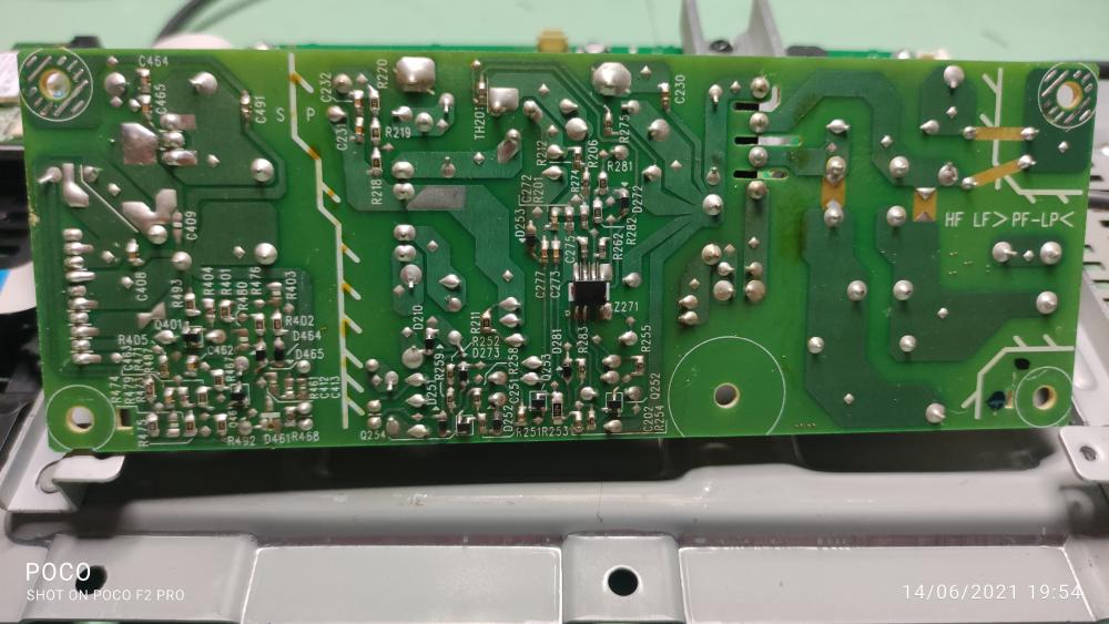

Silverhell Inserito: 17 giugno 2021 Segnala Inserito: 17 giugno 2021 Salve ragazzi, ho questo nuovissimo subwoofer sonu6che a seguito di sbalzi di tensione è morto. Led frontale spento, rumore di sottofondo zero. L'ho aperto e sullo spinotto delle tensioni, al posto di avere 24v ne ho 17, un po' pochini secondo me... Ho provato anche a staccare tutte le altre schede per verificare se ci fosse caduta di tensione, ma rimane 17... Mi aiutate a sistemarlo?? Grazie a tutti
DavidOne71 Inserita: 17 giugno 2021 Segnala Inserita: 17 giugno 2021 Che tensione c'è sull'elettrolitico C402?
Silverhell Inserita: 18 giugno 2021 Autore Segnala Inserita: 18 giugno 2021 Ciao grazie dell'interessamento innanzitutto. Comunque ci sono gli stessi 17 volt
Silverhell Inserita: 18 giugno 2021 Autore Segnala Inserita: 18 giugno 2021 Ma se ci metto un alimentatore esterno da 24volt posso vedere se ci sono stati ulteriori danni??
DavidOne71 Inserita: 18 giugno 2021 Segnala Inserita: 18 giugno 2021 il 17/6/2021 at 21:29 , Silverhell scrisse: Ho provato anche a staccare tutte le altre schede per verificare se ci fosse caduta di tensione, ma rimane 17... se l'alimentatore senza carico da 17V mi vien da pensare che l'alimentatore è ko 3 ore fa, Silverhell scrisse: Ma se ci metto un alimentatore esterno da 24volt posso vedere se ci sono stati ulteriori danni?? prova
Silverhell Inserita: 19 giugno 2021 Autore Segnala Inserita: 19 giugno 2021 19 ore fa, DavidOne71 scrisse: se l'alimentatore senza carico Se l'alimentatore è ko cosa posso controllare? O faccio prima a sostituirlo adattandoci uno nuovo da 24volt?
Silverhell Inserita: 19 giugno 2021 Autore Segnala Inserita: 19 giugno 2021 Niente non succede nulla fornendo esternamente 24volt... Devo cercare di riparare il suo originale
Silverhell Inserita: 19 giugno 2021 Autore Segnala Inserita: 19 giugno 2021 (modificato) Secondo questo video, 18volt sono considerati validi anche se c'è marchiato 24volt e il problema è nella scheda amplificatore.. ho capito bene?? Modificato: 19 giugno 2021 da Silverhell
DavidOne71 Inserita: 19 giugno 2021 Segnala Inserita: 19 giugno 2021 28 minuti fa, Silverhell scrisse: e il problema è nella scheda amplificatore.. ho capito bene?? si, però è il suo problema Quello che ha cambiato fornisce una tensione di 3,3V Dovresti misurare sulle due piazzole grandi una contrassegnata con il +
Riccardo Ottaviucci Inserita: 20 giugno 2021 Segnala Inserita: 20 giugno 2021 sposto la discussione nella sua sezione naturale
Silverhell Inserita: 20 giugno 2021 Autore Segnala Inserita: 20 giugno 2021 Si ho controllato, ho esattamente il suo stesso problema... Provvederò ad acquistare lo stesso componente
