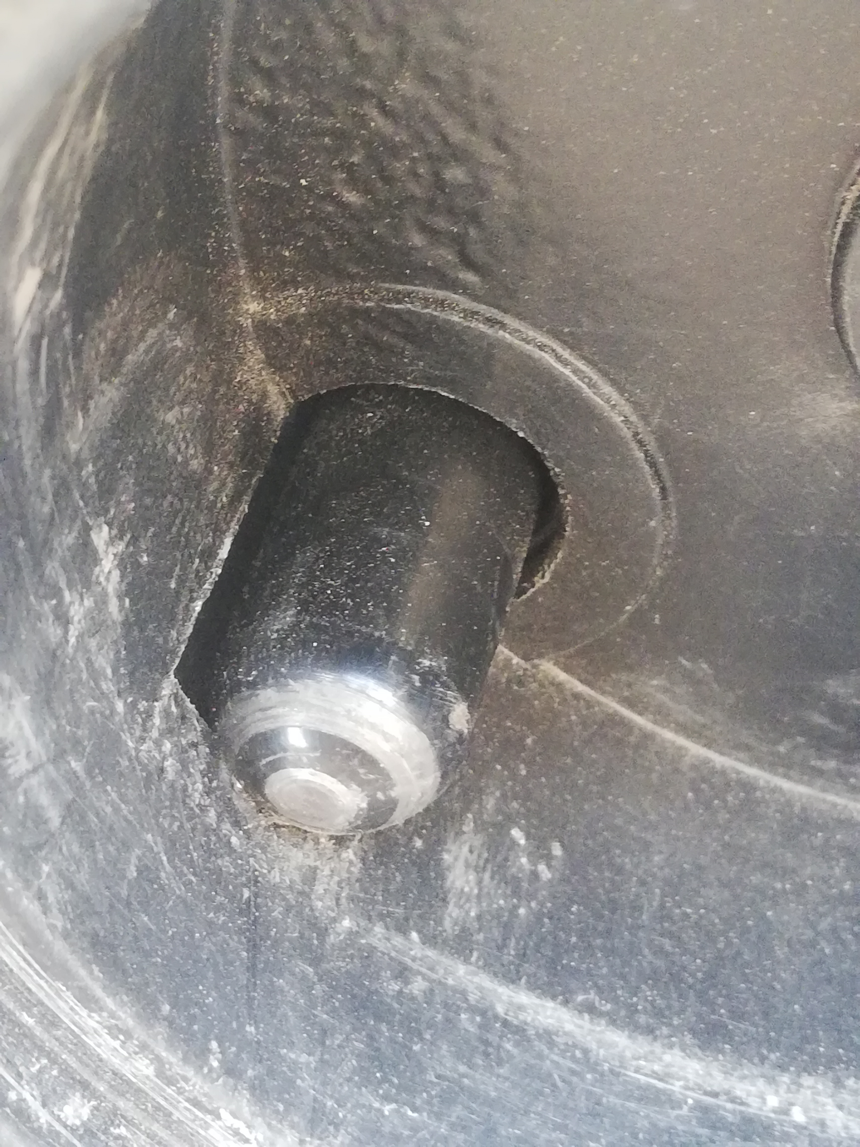

Antoccc Inserito: 18 giugno 2021 Segnala Inserito: 18 giugno 2021 ho un cancello elettrico faac 741 per cancello scorrevole, non riesco a montare la manopola di sblocco del cancello perchè il perno che si trova all'interno sembra essere troppo sporgente. vorrei sapere se qualcuno mi può dare una mano. grazie.
ElettrOil Inserita: 18 giugno 2021 Segnala Inserita: 18 giugno 2021 Probabilmente è uscito dalla sua sede interna, e le sfere sono andate in mezzo e ne impediscono il reinserimento. Vedrai che sarà necessario smontare tutto.
Antoccc Inserita: 18 giugno 2021 Autore Segnala Inserita: 18 giugno 2021 ok, appena posso proverò a smontare tutto.
