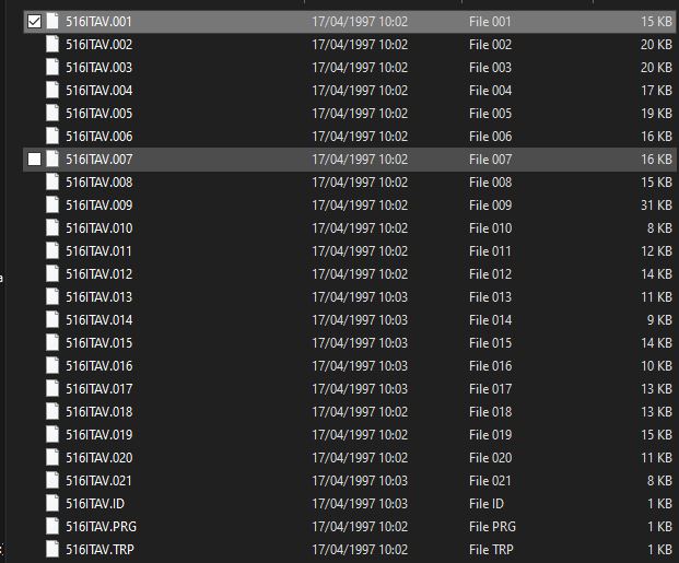

fab.nippo Inserito: 18 giugno 2021 Segnala Inserito: 18 giugno 2021 Buongiorno a tutti. Come avrete desunto dal titolo della discussione sono alla ricerca di un CAD elettrico credo degli anni 90 in grado di aprire dei file in mio possesso. Questi file si raggruppano in: _un file con estensione .ID _un file con estensione .TRP _un file con estensione .PRG _una serie di file (credo uno per ogni foglio) con estensione crescente da .001 a .021. I nomi dei file sono tutti uguali e credo siano rappresentativi del nome della commessa (o del quadro elettrico). Qualcuno ha qualche idea? E se sì, si può trovare (ed eventualmente comprare) da qualche parte? Allego una schermata windows dove vedere l'elenco. Grazie a tutti
alex_the_best Inserita: 13 marzo 2023 Segnala Inserita: 13 marzo 2023 Magari potresti mettere su cloud questi file in modo che si possa guardare l'header dei file per capire quale programma li ha generati. Â
NovellinoXX Inserita: 13 marzo 2023 Segnala Inserita: 13 marzo 2023 (modificato) E' un cad che se ne frega delle regole di window sulle estensioni. 😆 per curiosità puoi fare una cosa: fai copia e incolla di un file, rinomina l'estensione in txt e lo apri come file di testo.  Modificato: 13 marzo 2023 da NovellinoXX
Registrati per un nuovo account nella nostra comunità . è facile!
