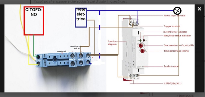

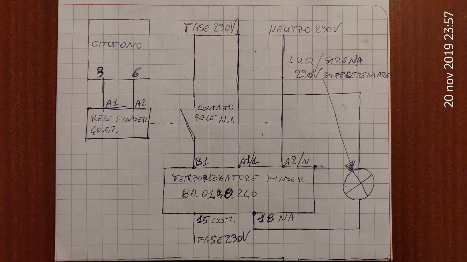

salve! h
Ho sostituito un urmet 1130 con un urmet 1130/16 con successo e  funziona benissimo. Ora vi chiedo come si può potenziare la chiamata dalla postazione esterna,dal momento che l'attuale suono è insufficiente per una persona anziana. Per caso il suono viene prodotto dallo  speaker della cornetta? Però se alzo il volume ,tramite il potenziometro, va in Larsen
Grazie in anticipo per l'aiuto che mi vogliate dare.
Ciao ETR500,
intanto segui questa discussione:
poi gli schemi che purtroppo sono spariti sono questi:
206674198_Citofonocontimereluce230V-1_1600x900.thumb.jpg.c4a00272a837b9167426b22631aac6dd.jpg
(Clicca sopra le immagini o aprile in un'altra finestra del monitor per ingrandirle)
Naturalmente per il tuo citofono i morsetti da usare e collegare alla bobina del relè saranno il 6 e CA
