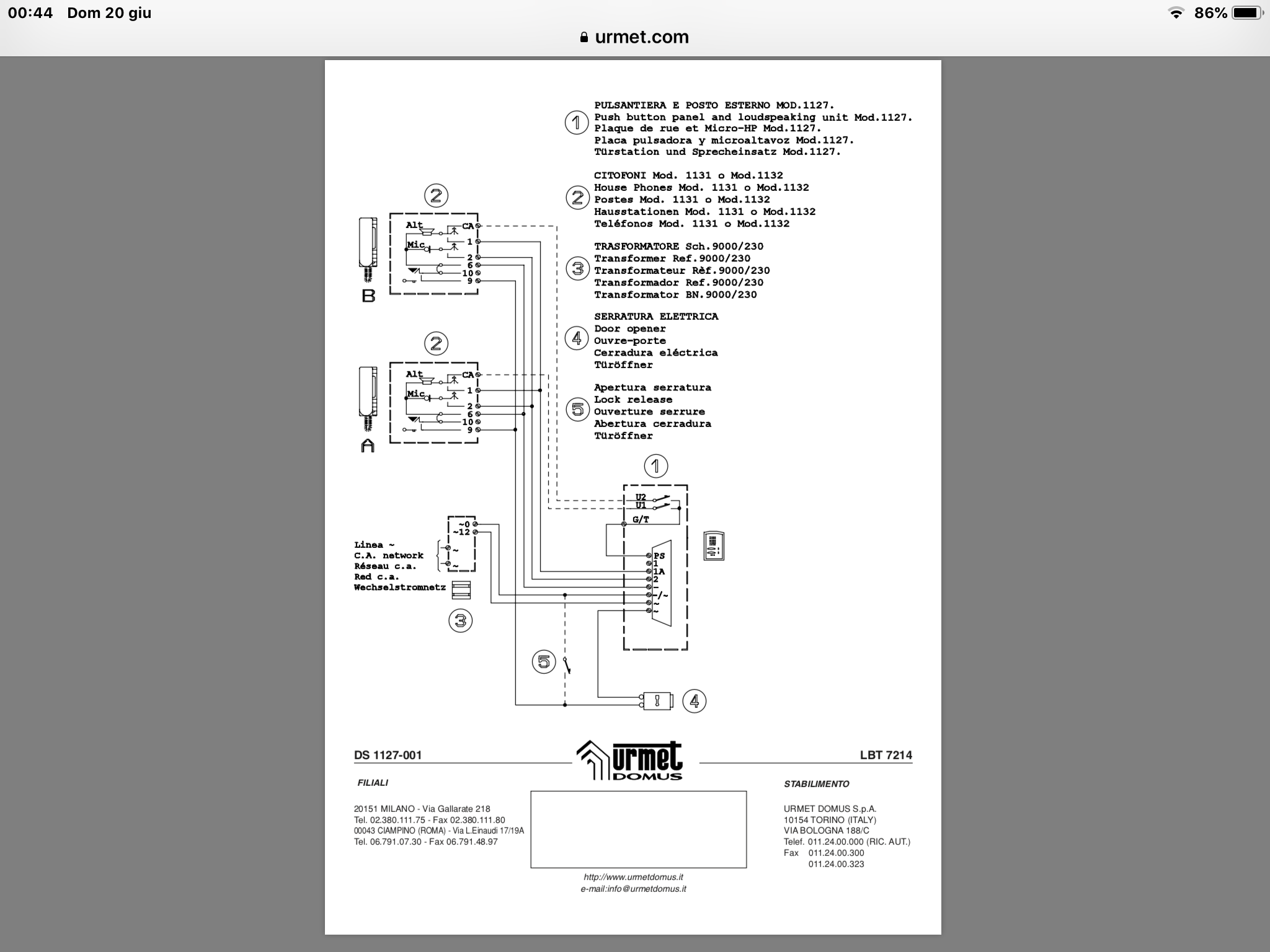

labtec2004 Inserito: 19 giugno 2021 Segnala Inserito: 19 giugno 2021 Buongiorno, ho un impianto citofonico Urmet dismesso da alcuni mesi, funzionante, e devo installarlo in una abitazione secondaria. I modelli sono : posto interno 1130, posto esterno 1145/500 e alimentatore 786/1. Devo sostituire il posto esterno con un Urmet 1127/1. Qualcuno ha uno schema di collegamento o può aiutarmi a ricollegarlo ?? Il problema principale è che non riesco a trovare uno schema del nuovo posto esterno con l'alimentatore presente. Grazie per l'aiuto.
ROBY 73 Inserita: 19 giugno 2021 Segnala Inserita: 19 giugno 2021 Ciao labtec2004, 10 ore fa, labtec2004 scrisse: .......Devo sostituire il posto esterno con un Urmet 1127/1........... Ma l'articolo 1127/1 a me risulta che sia solo una pulsantiera, giusto? Poi al suo interno metti nuovamente il posto esterno 1145/500. Altrimenti posta delle foto perché potrei anche sbagliarmi, non sono espertissimo con Urmet http://www.telemontazs.hu/pdf/leirasok/kaputelefon/urmet_all.pdf
