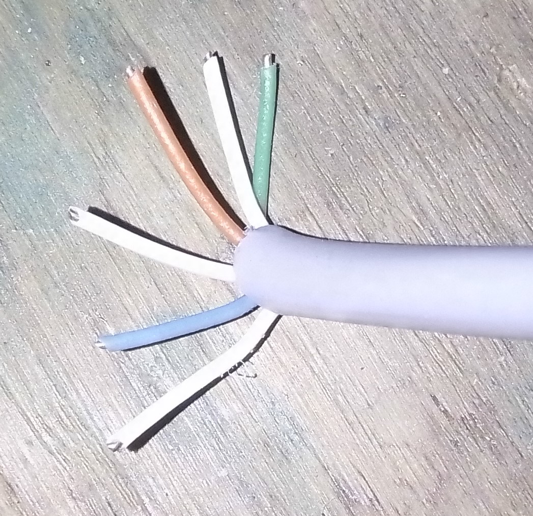

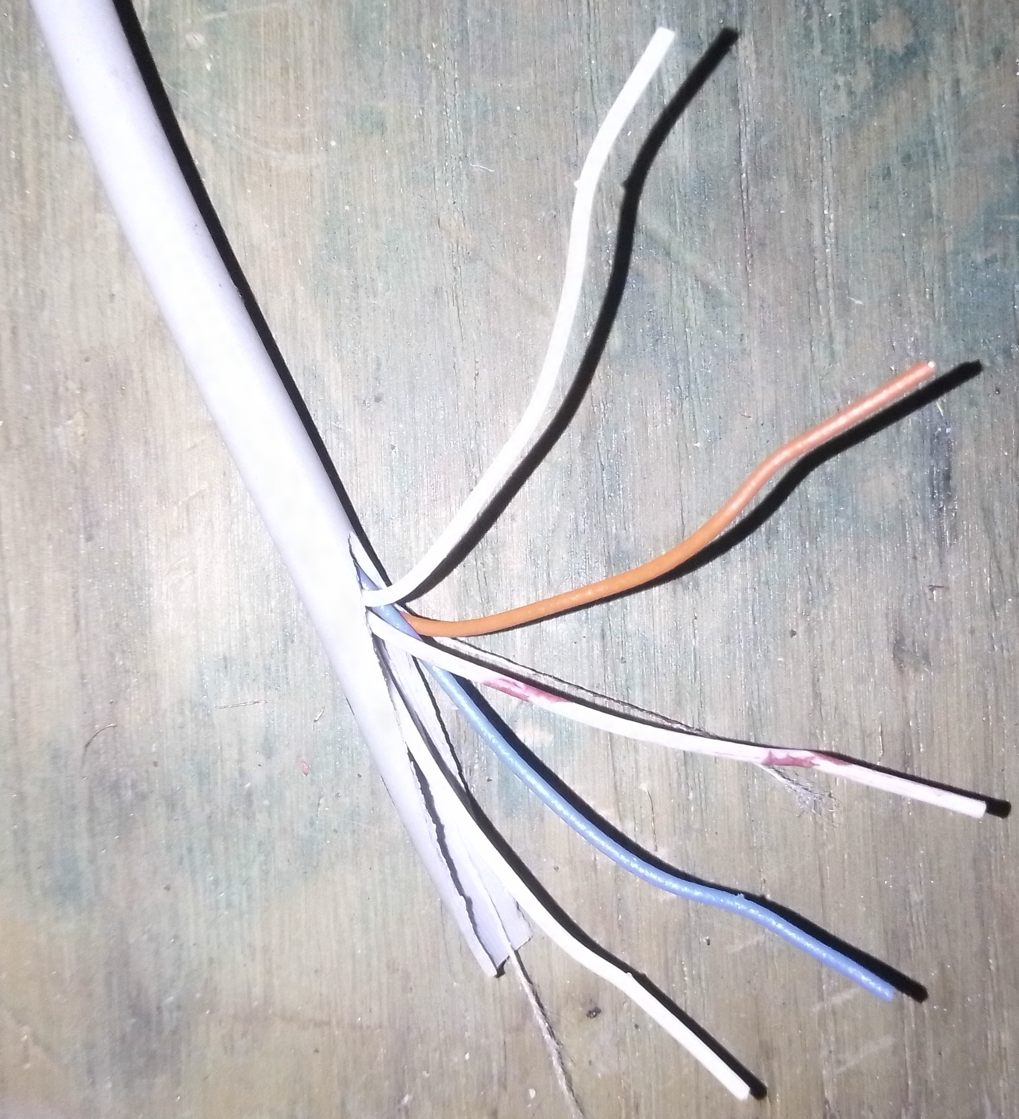

Buonasera,
delle foto allegate qualcuno saprebbe cortesemente dirmi per quale tipo di installazione si usano?
Nella prima foto i cavi sono: BIANCO, ARANCIONE, ROSSO, BLU, BIANCO.
Nella seconda (in senso orario): BIANCO, BLU, BIANCO, ARANCIONE, BIANCO, VERDE.
I fili di colore bianco sono a tinta unita e non striati come avviene nei cavi Ethernet.
Grazie in anticipo.
Ok grazie. Per curiosità come si collegano? Io ho sempre visto la coppia rosso-bianco per il telefono.
Il primo è da due coppie più un filo di riserva rosso, da non confondere col doppino bianco-rosso.
Il secondo è da tre coppie.
Le coppie sono intrecciate, e per individuarle con sicurezza bisogna spellare il cavo una ventina di centimetri.
Questo perché ogni coppia ha in bianco, e l'intrecciatura fa da schermo al segnale di una coppia e da protezione tra le coppie.
Il doppino bianco-rosso è uno dei cavi standard, e a volte non è nemmeno in guaina.
