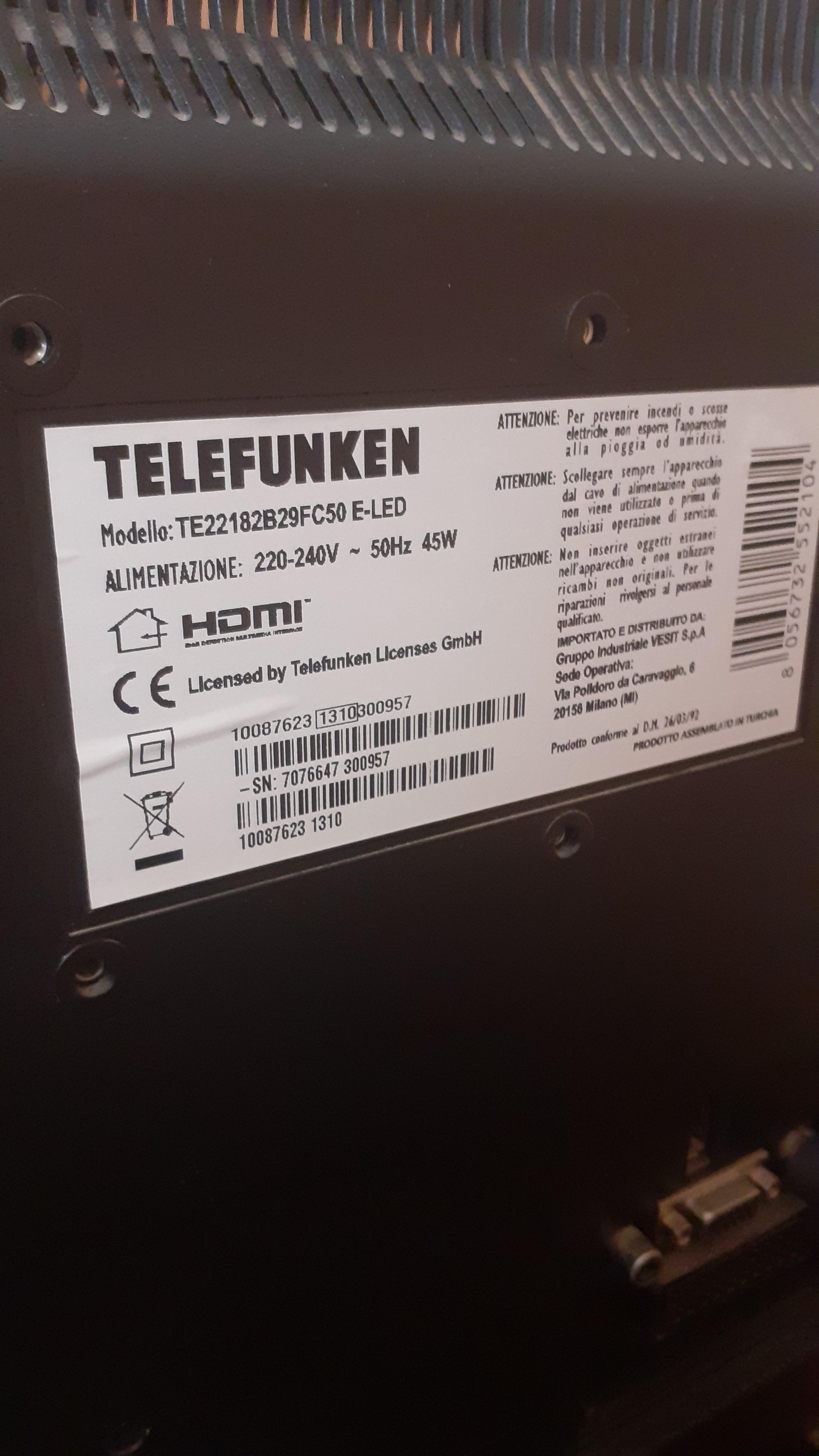

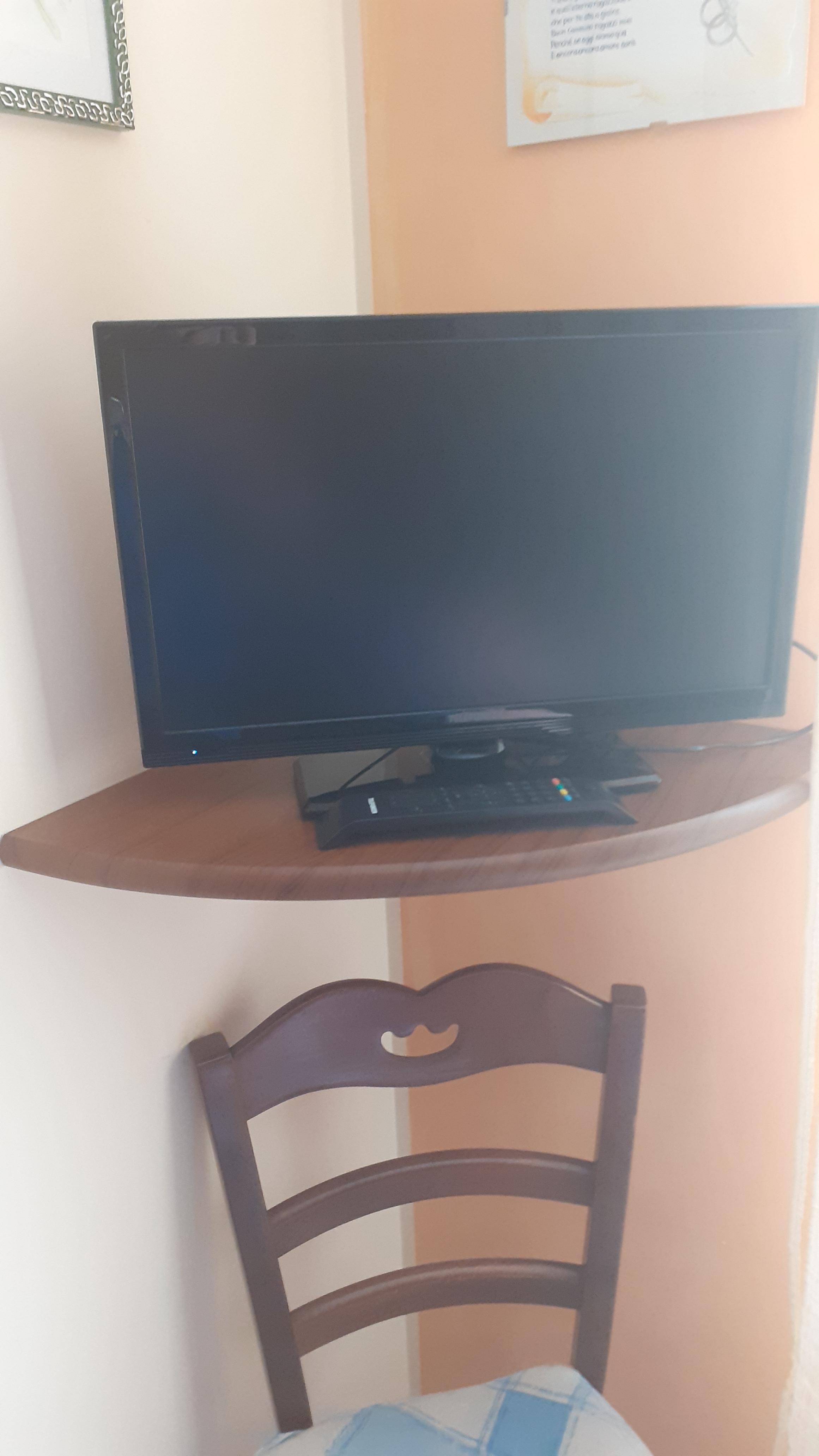

del_user_283325 Inserito: 21 giugno 2021 Segnala Inserito: 21 giugno 2021 Buongiorno a tutti. Posseggo un telefunken led 24 pollici che da un po' di tempo alle 3.00 del mattino si accende da solo. Ha solo la funzione di autospegnimento,ma non quella di accensione programmata. Inoltre puo' stare solo in stand by, quindi bisogna staccare la presa per evitare che si accenda. A qualcuno e' capitato? Allego foto del televisore. Grazie per la collaborazione
Riccardo Ottaviucci Inserita: 21 giugno 2021 Segnala Inserita: 21 giugno 2021 dovrebbe esserci una voce in qualche menu che abilita o meno l'aggiornamento del firm e dei canali. Disabilitala
del_user_283325 Inserita: 22 giugno 2021 Autore Segnala Inserita: 22 giugno 2021 (modificato) 23 ore fa, Riccardo Ottaviucci scrisse: dovrebbe esserci una voce in qualche menu che abilita o meno l'aggiornamento del firm e dei canali. Disabilitala Buongiorno. Ho provato, ma nei menu' disponibili non c'è nessuna opzione che permette di disabilitare gli aggiornamenti. C'è solo una voce riguardo alla versione dell'ultimo aggiornamento. Grazie ugualmente. Modificato: 22 giugno 2021 da Simone222
