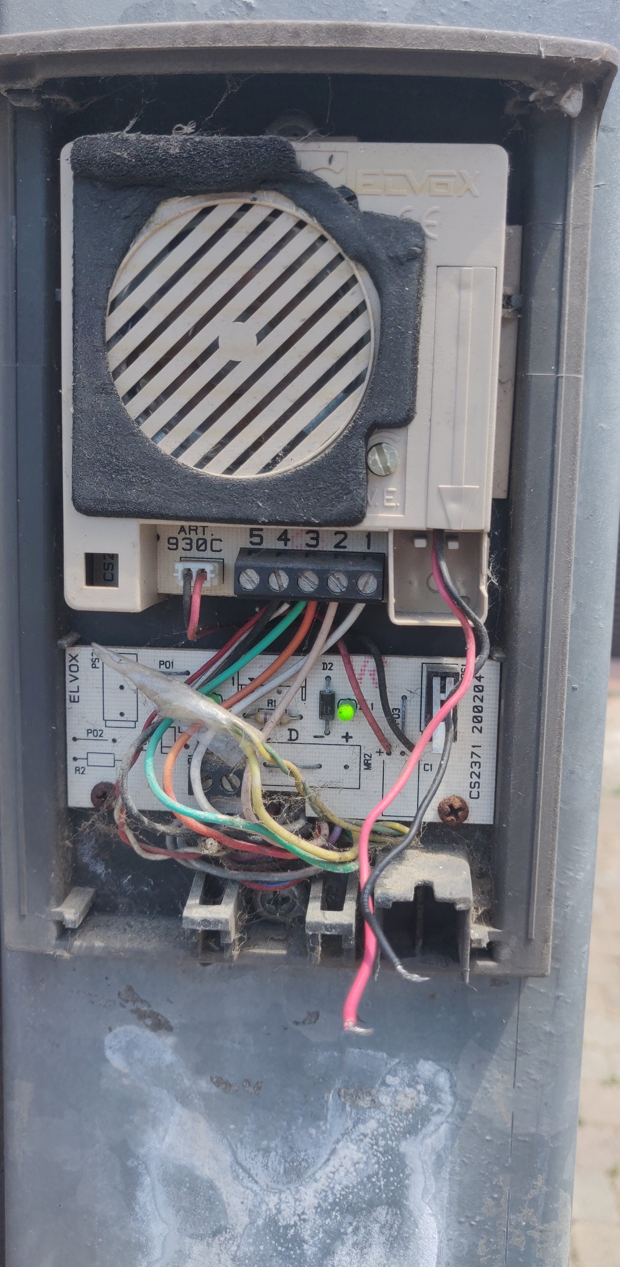

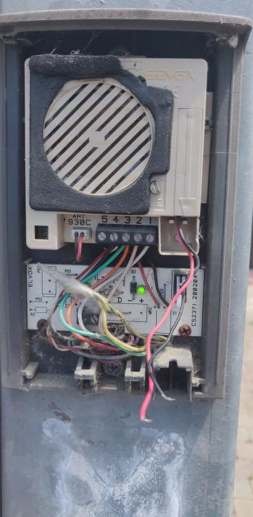

Citofono Elvox 930C
Ciao a tutti,
ho un problema al citofono del mio appartamento. 2 citofoni interni e una unita esterna. In un primo momento non funzionava nulla, ne il campanello ne l'audio esterno e interno ne l'apertura del cancello. Avendo altro da fare ho deciso di dedicarmi al lavoro appena avessi avuto un minimo di tempo.
Adesso funziona sia il campanello che i citofoni interni, non funziona il microfono esterno. Idee? In un primo momento smontando il citofono è emerso che il problema potesse essere la capsula microfonica (era scocciata e usurata) ho provveduto quindi a sostituirla ma non ha migliorato la situazione. Ho quindi verificato con un test la tensione che arriva al microfono e risulta essere 0. Cosa potrebbe essere? Qualcosa legato all'alimentatore?
MI sono limitato a verificare senza modificare nessun tipo di cavo.
Allego foto unita esterna. Grazie per i consigli.
uscita 930c tensione 13.6 alternata
uscita cavo microfono 0
Modificato: da B1991
  • B1991 changed the title to Citofono Elvox 930C
