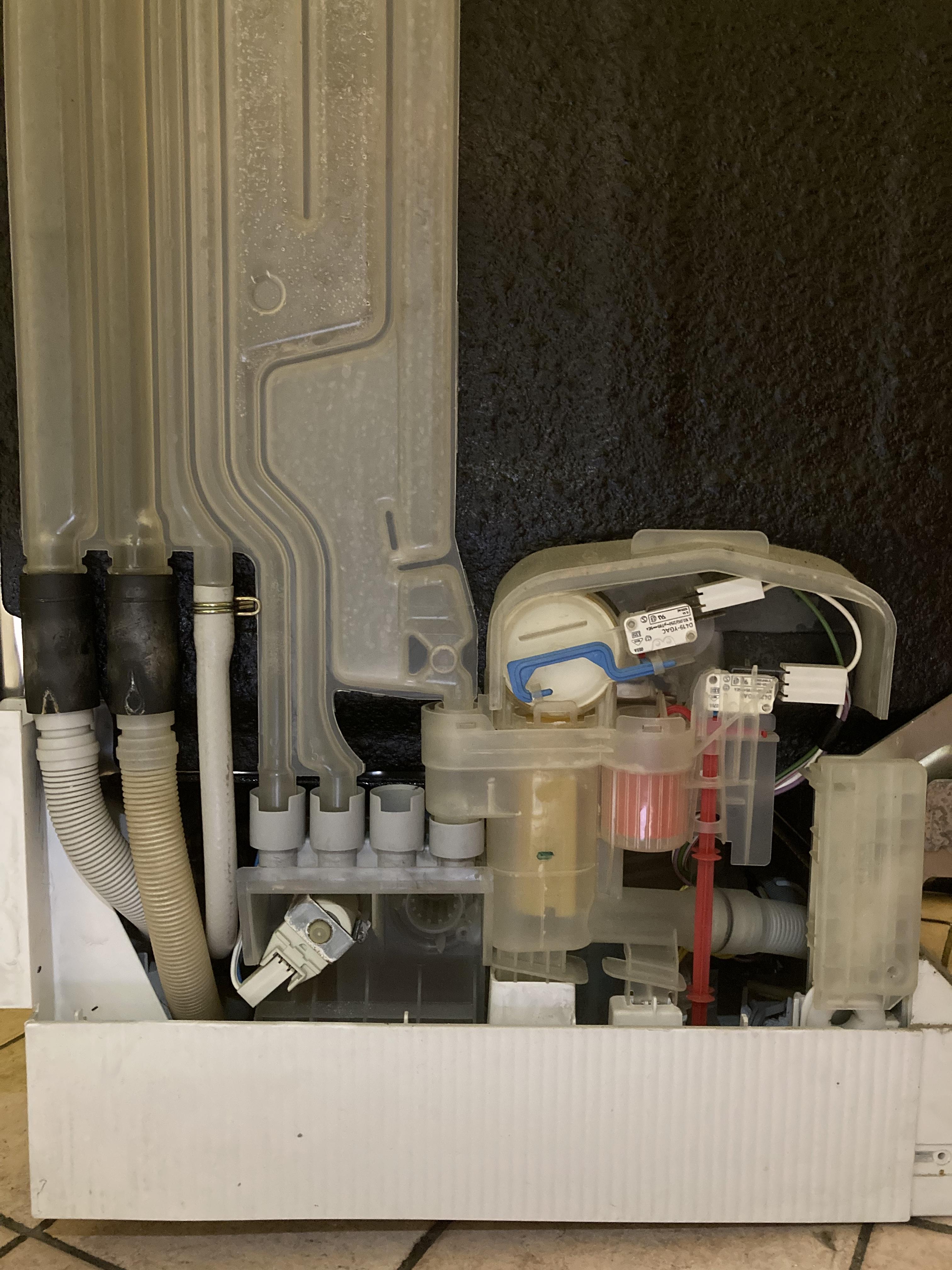

Alessio Menditto Inserito: 22 giugno 2021 Segnala Inserito: 22 giugno 2021 Ciao ragazzi, la mia lavastoviglie Bosch di 20 anni consuma sale e oggi mi sono accorto lascia le stoviglie salate. Siccome io ho riparato solo quelle commerciali e industriali ma mai una di casa, cosa potrebbe essere e cosa posso fare? Grazie.
Stefano Dalmo Inserita: 22 giugno 2021 Segnala Inserita: 22 giugno 2021 Ciao Ale . Controlla se il tappo chiude bene . Controlla se l'elettrovalvola sull'addolcitore fosse bloccato in apertura .
Alessio Menditto Inserita: 23 giugno 2021 Autore Segnala Inserita: 23 giugno 2021 Ciao Stefano, allora il tappo è chiuso, questa valvola come la riconosco, e da cosa capisco se è bloccata? Devo estrarre la lavastoviglie dall incasso?
Stefano Dalmo Inserita: 23 giugno 2021 Segnala Inserita: 23 giugno 2021 Ciao Ale Purtroppo la devi tirare dall'incasso Poi togli la fiancata sinistra e vedi la / e elettrovalvola posta sul fianco dell 'addolcitore . La smonti e controlli lo scorrimento del nucleo avanti e indietro . Controlli lo stato della molla e la parte anteriore di battuta sia del pistoncino sia interno sull'addocitore . Ovviamente non deve essere alimentata quando prende l'acqua per il lavaggio , Ma quando fa la rigenerazione delle resine , quindi l'acqua del lavaggio non deve passare attraverso il sale .
Alessio Menditto Inserita: 23 giugno 2021 Autore Segnala Inserita: 23 giugno 2021 Ah ok, appena ho un attimo mi ci dedico e ti aggiorno ☺️
Alessio Menditto Inserita: 24 agosto 2021 Autore Segnala Inserita: 24 agosto 2021 Finalmente ho spannellato la lavastoviglie, la valvola suppongo sia quella a sinistra, adesso che faccio?
Alessio Menditto Inserita: 24 agosto 2021 Autore Segnala Inserita: 24 agosto 2021 La sto andando a cambiare, mi sembra bloccata….
Alessio Menditto Inserita: 24 agosto 2021 Autore Segnala Inserita: 24 agosto 2021 Il pistoncino è bloccato, penso un pochino si dovrebbe muovere, invece no, però dopo 20 anni ci sta.
Alessio Menditto Inserita: 25 agosto 2021 Autore Segnala Inserita: 25 agosto 2021 Comunque Stefano mi ero dimenticato di dirti che ho provato con la 220 la valvola ed era definitivamente bloccata. Con 38 euro direi me la cavo.
Ciccio 27 Inserita: 25 agosto 2021 Segnala Inserita: 25 agosto 2021 La vedo troppo pulita: sciacqui la roba prima di metterla a lavare? Non è una industriale... 🤷♂️
Alessio Menditto Inserita: 25 agosto 2021 Autore Segnala Inserita: 25 agosto 2021 Dunque mi correggo ha più di 20 anni, ne ha più di 24, non l’ho usata tutti i giorni, diciamo 3 volte a settimana, ma in tutti questi anni non ho mai sciacquato, solo tolto il grosso, come penso fanno tutti, buttando i pezzi grossi nella spazzatura. Non ho capito dove è troppo pulita, è la prima volta che la estraggo dall incasso.
perryfranz18 Inserita: 25 agosto 2021 Segnala Inserita: 25 agosto 2021 2 ore fa, Alessio Menditto ha scritto: dove è troppo pulita forse intende il circuito idraulico, nella nostra vecchia siemens era molto più sporco nonostante il carico fosse lasciato spesso molto più sporco del dovuto.
Ciccio 27 Inserita: 25 agosto 2021 Segnala Inserita: 25 agosto 2021 Di solito nelle Bosch tutti quei circuiti si intasano di grasso e detersivo, quindi ti faccio i miei complimenti per come la state usando!
Alessio Menditto Inserita: 25 agosto 2021 Autore Segnala Inserita: 25 agosto 2021 Ah grazie, dici quei tubi a sinistra? Ma non servono per la rigenerazione? Ci passa anche l’acqua sporca?
perryfranz18 Inserita: 25 agosto 2021 Segnala Inserita: 25 agosto 2021 quelli a destra sono del carico fino quelli a sinistra con le guaine nere che sono per lo scarico (fanno anche da scambiatore di calore per l'acqua in arrivo per il risciacquo) nella nostra se vedi nel video appena finito di caricare, ricarica la tasca laterale per assorbire calore per il nuovo carico.
Alessio Menditto Inserita: 25 agosto 2021 Autore Segnala Inserita: 25 agosto 2021 Perry ti ringrazio anche del video che mi era sfuggito, per non andare ot un giorno apro un post dove mi spiegate il funzionamento, anche perché non ne ho mai smontata una come mio solito e non ne capisco bene il funzionamento, io mi occupo di quelle commerciali e industriali che sono del tutto diverse, feci pure un corso all electrolux a Pordenone. Per adesso vi ringrazio 🤗
perryfranz18 Inserita: 25 agosto 2021 Segnala Inserita: 25 agosto 2021 4 minuti fa, Alessio Menditto ha scritto: Pordenone dietro casa🤣 ormai la nostra vecchia siemens è smontata e i pezzi in vendita, quindi ho solo quel video del funzionamento
Alessio Menditto Inserita: 25 agosto 2021 Autore Segnala Inserita: 25 agosto 2021 Si sono stati due giorni divertenti, specie la serata al nightclub per distrarsi, ma anche al corso in Veneto per i forni Rational, è che proprio detesto gli elettrodomestici casalinghi li spaccherei a martellate tutti.
Ciccio 27 Inserita: 25 agosto 2021 Segnala Inserita: 25 agosto 2021 Allora è faticoso moderare queste sezioni. 😁
Alessio Menditto Inserita: 25 agosto 2021 Autore Segnala Inserita: 25 agosto 2021 Amore e odio sono le facce della stessa medaglia 😎
Alessio Menditto Inserita: 1 settembre 2021 Autore Segnala Inserita: 1 settembre 2021 Aggiornamento, sostituita la valvola è tornata nuova !
Stefano Dalmo Inserita: 1 settembre 2021 Segnala Inserita: 1 settembre 2021 Ecco una buona notizia !👍👏
