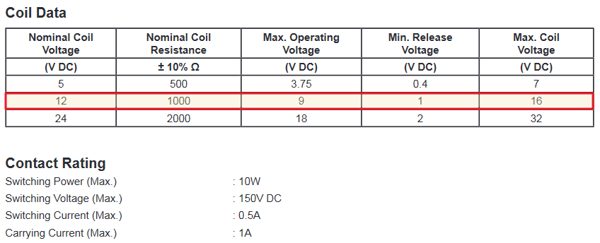

michele.bartolettistella Inserito: 27 giugno 2021 Segnala Inserito: 27 giugno 2021 Caro Forum, che caratteristiche di bobina deve avere un relè reed da 12V affinché per eccitarlo sia sufficiente una corrente inferiore a 10mA? Grazie.
Livio Orsini Inserita: 27 giugno 2021 Segnala Inserita: 27 giugno 2021 Devi leggere le specifiche del componente. Nelle specifiche è riportato, oltre al valore della tensione di alimentazione della bobina, anche la corrente di commutazione e quella di mantenimento. Questi sono dati di progetto del componente. Se, ad esempio, devo progettare un relè con alimentazione a 12Vcc, con corrente di commutazione <= 10mA dovrò calcolare l'elttromagnete, al sua forza di attrazione e, di conseguenza, stabilire la massima forza richbiesta dal'equipaggiamento elettromeccanico.
michele.bartolettistella Inserita: 27 giugno 2021 Autore Segnala Inserita: 27 giugno 2021 Capisco. Allora provo a guardare le specifiche. Il fatto è che non mi è parso di vedere mai tra le specifiche di un relè a lamelle la corrente di attivazione, ho sempre visto solo l'impedenza e il voltaggio. Perciò credevo che il valore della corrente fosse da desumere e calcolare. Ma forse non mi sono soffermato abbastanza sulle tabelle.
Livio Orsini Inserita: 28 giugno 2021 Segnala Inserita: 28 giugno 2021 Nei data sheets più completi vengono dati tutti i parametri. Spesso viene data solo la potenza dissipata in regime di mantenimento, da cui si ricava la corrente di mantenimento, così come la corrente di mantenimento la si ricava anche dalla tensione divisa per la resistenza di bobina.
michele.bartolettistella Inserita: 28 giugno 2021 Autore Segnala Inserita: 28 giugno 2021 In un caso come quello della tabella sotto, non mi è tanto chiaro il significato di Max Operating Voltage: Purtroppo non ho ancora tanta conoscenza dei relè. Quando divido la tensione per la resistenza (per trovare la corrente) devo usare 12V o 9V? Usando 9V viene, se non sbaglio, una corrente di 9mA (quindi è ok per me). Se invece parto dalla potenza, indicata come 10W, la corrente come si ricava? 10W divisi per 9V (o 12V) farebbe 1A (o 0.75A), quindi un valore diverso. Dove sto sbagliando?
patatino59 Inserita: 28 giugno 2021 Segnala Inserita: 28 giugno 2021 45 minuti fa, michele.bartolettistella scrisse: Se invece parto dalla potenza, indicata come 10W Quella è la potenza commutabile, la bobina ha una potenza assorbita bassissima, 10 mA a 10 volt sono 100 mW
michele.bartolettistella Inserita: 28 giugno 2021 Autore Segnala Inserita: 28 giugno 2021 Perciò se ho bisogno di un relè eccitabile con meno di 10mA, secondo te può andare bene il modello a 12V con le caratteristiche indicate nella tabella che ho riportato? @patatino59 p.s. L'indicazione di usare un reed è proprio tua, ne parlavamo qui per il mio progettino di applique.
patatino59 Inserita: 28 giugno 2021 Segnala Inserita: 28 giugno 2021 Il relè Reed è proprio quello che assorbe meno. Ne ho usati alcuni parecchio tempo fa e rimasi sorpreso dalle caratteristiche elettriche, ma soprattutto dalle dimensioni. (come un circuito integrato a 14 piedini)
Livio Orsini Inserita: 28 giugno 2021 Segnala Inserita: 28 giugno 2021 7 ore fa, michele.bartolettistella scrisse: secondo te può andare bene il modello a 12V con le caratteristiche indicate nella tabella che ho riportato? Quel relè ha una corrente nominale di mantenimento pari a 12 mA, credo si difficile trovare un modello che possa assorbire di meno. Quel modello commuta una corrente <= 0.5A, la massima tensione interrompibile è pari a 150Vcc. Il prodottotensione corrente deve essere comunque inferiore a 10W, quindi se sfrutti tutti gli 0.5A, puoi commutare solo una tensione di 20Vcc
michele.bartolettistella Inserita: 28 giugno 2021 Autore Segnala Inserita: 28 giugno 2021 (modificato) Quel relè mi servirebbe come amplificatore per riuscire a comandare un altro relè, un Finder passo-passo da 12V, usando il segnale in uscita di un sensore tattile/capacitivo Omron che funziona appunto a 12V ed esce a 10mA, e che da solo non ha la forza per andare direttamente al Finder. È stato un suggerimento di @patatino59 Io vorrei che toccando il sensore, il relè passo-passo facesse uno scatto. Quel relè reed me lo consentirebbe? Modificato: 28 giugno 2021 da michele.bartolettistella
patatino59 Inserita: 29 giugno 2021 Segnala Inserita: 29 giugno 2021 7 ore fa, michele.bartolettistella scrisse: Quel relè reed me lo consentirebbe? Certamente. Il Relè Omron esce con un impulso corrispondente al tocco. La corrente di uscita indicata sta a significare che all'interno c'è un piccolo transistor e una resistenza, che limita la corrente massima. Il relè reed, collegato all'uscita, riporta sui contatti il comando corrispondente alla pressione, ma con una potenza di commutazione maggiore. Premesso questo, per comandare accensione e spegnimento con lo stesso pulsante, occorre il relè passo-passo Finder, collegato sul Reed e finalmente al carico finale. Avendo conoscenze di elettronica sarebbe stato più semplice amplificare il debole segnale disponibile con un paio di transistor, cosa che Michele non poteva fare.
michele.bartolettistella Inserita: 29 giugno 2021 Autore Segnala Inserita: 29 giugno 2021 Grazie 1000.
Livio Orsini Inserita: 29 giugno 2021 Segnala Inserita: 29 giugno 2021 A me sembra che il datasheet in oggetto sia molto chiaro nei limiti: Tensione di alimentazione 5Vcc e massima corrente di uscita 10mA. Quindi è necessario usare un reed con tensione di bobina di 5Vcc e assorbimento <=10mA Di quelli riportati in tabella il tipo con bobina a 5V rientra giusto giusto nei limiti, resta da verificare se la corrente di spunto non ecceda il limite di 10mA. Certo che con un transistor ed un paio di resistori si potrebbe ilotare direttamente il passo passo
michele.bartolettistella Inserita: 29 giugno 2021 Autore Segnala Inserita: 29 giugno 2021 Ciao Livio, forse non hai fatto caso che il sensore ha 5V come valore minimo, ma funziona anche fino a 15V ("from 5V to 15V"), perciò ho un certo margine per scegliere il voltaggio più comodo. (Se lo spunto del sensore supera i 10mA rischio di fare danni al relè?) • Detto ciò, anche se non ho conoscenze di elettronica, posso comunque procurarmi i componenti e poi stagnarli su vostre indicazioni. A patto che il tutto non sia troppo complesso da spiegare (ed eseguire). Intanto, in questi giorni ho fatto l'acquisto del Finder e del sensore. A giorni arriveranno. E mi sto portando avanti con la costruzione dello chassis. Alla fine magari posterò tutto sul Forum, se i risultati mi piaceranno.
michele.bartolettistella Inserita: 30 luglio 2021 Autore Segnala Inserita: 30 luglio 2021 (modificato) Ciao Forum, mi manca solo questo relè reed da acquistare, poi avrò tutto il materiale. Perciò volevo chiedere un ultimo consiglio, per non sbagliare. Ricordo che mi serve un relè reed con tensione di bobina 12V DC e in grado di eccitarsi al tenue segnale di 10 mA in arrivo dal sensore touch Omron. Se non ho sbagliato i calcoli, significa che la sua bobina deve avere una resistenza di almeno 1.2 kohm; mi sono orientato perciò su bobine da 1.5/1.8 kohm. Relè di questo tipo hanno prezzi un po' alti, ma si trovano: Questi sono i modelli che ho trovato, con prezzi che vanno da 8 a 17€. Secondo voi vanno bene? Posso prenderne uno qualsiasi (magari uno di quelli un po' più economici)? Grazie. Modificato: 30 luglio 2021 da michele.bartolettistella
del_user_293569 Inserita: 30 luglio 2021 Segnala Inserita: 30 luglio 2021 Come tensione e corrente di eccitazione sono tutti uguali tranne qualcuno che ha il diodo di soppressione. Per il contatto di commutazione devi scegliere quello più adatto alle tue esigenze.
michele.bartolettistella Inserita: 30 luglio 2021 Autore Segnala Inserita: 30 luglio 2021 Sì, avevo notato la questione del diodo di soppressione... che funzione svolgerebbe?
patatino59 Inserita: 30 luglio 2021 Segnala Inserita: 30 luglio 2021 25 minuti fa, michele.bartolettistella ha scritto: che funzione svolgerebbe? Quella di salvare il transistor di pilotaggio dalla scarica che si forma al momento dell'apertura. Se non ci fosse bisognerebbe sempre mettercelo.
michele.bartolettistella Inserita: 31 luglio 2021 Autore Segnala Inserita: 31 luglio 2021 Nelle schede tecniche di questi relè reed la voce Coaxial shield, data spesso come opzionale su alcuni modelli, si riferisce al diodo di soppressione? Vedo che si parla anche di Electrostatic shield.
Livio Orsini Inserita: 31 luglio 2021 Segnala Inserita: 31 luglio 2021 (modificato) 4 ore fa, michele.bartolettistella ha scritto: Coaxial shield, Indica un schermo coassiale, si tratta di relè con schermatura elettrica del contatto, siilmente con il termine Electrostatic shield si indica un dispositivo con schermatura elettrostatica. Bisognerebbe leggere lespecifice complete per comprenderne meglio le funzioni specifiche. 4 ore fa, michele.bartolettistella ha scritto: si riferisce al diodo di soppressione? Il diodo di soppressione, meglio diodo di ricircolo, si mette in antiparallelo alla bobina del relè affinchè, aprendo il circuito di alimentazione l'energia resisdua dell'induttanza ricrcoli e non produca picchi di tensione che danneggerebbero l'interruttore elettronico o elettromeccanico che pilota la bobina. Alcuni relè lo hanno integrato, in altri va aggiunto in antiparallelo all'esterno. Modificato: 31 luglio 2021 da Livio Orsini
michele.bartolettistella Inserita: 2 agosto 2021 Autore Segnala Inserita: 2 agosto 2021 (modificato) Quasi tutti i relè che ho trovato sono sprovvisti di diodo di soppressione, perciò credo che dovrò aggiungerlo io. In fase di acquisto, quali sono le caratteristiche che mi permettono di individuarne uno adatto? Non conosco il mondo dei diodi, purtroppo. Se mi suggerite i parametri che lo contraddistinguono, forse riesco a risolvere da solo (cioè, quasi da solo) anche questo problema. Grazie! Modificato: 2 agosto 2021 da michele.bartolettistella
patatino59 Inserita: 2 agosto 2021 Segnala Inserita: 2 agosto 2021 Va benissimo un comune 1N 4007, anche di recupero, presente in ingressi 220 di lampadine a Led, decoders, alimentatori, eccetera.
