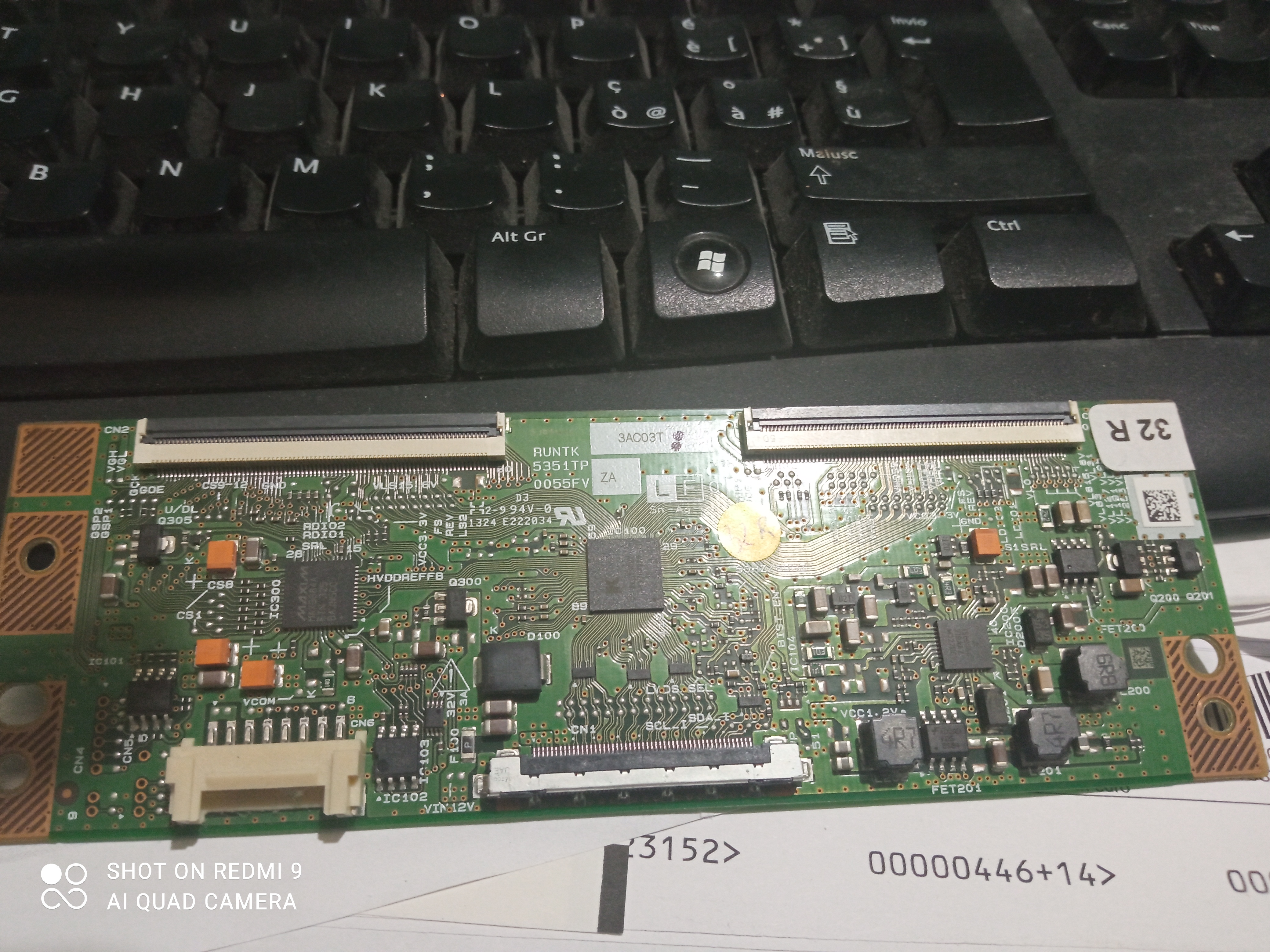

TCON RUNTK5351TP0055FV
Salve ho un tv Samsung che ha l'audio funzionante ed esegue il cambio canali e il resto dei normali comandi, lo schermo resta  Nero leggermente illuminato, il pannello sembrerebbe illuminato perchè dalla parte posteriore  dove appoggiano le schede ci sono dei fori e si vede la luce in tutti i punti ,misuro la tensione  delle strisce Led  e pare tutto OK , ho provato a collegare una Mainboard uguale, ed il TV fà lo stesso identico difetto, ho controllato il cavo flat che esce dalla main e a vista sembra ok e pure i due Flat della T con, potrebbe essere la T con a difettare secondo voi?
  • 2 weeks later...
Salve  confermo che dopo aver sostituito la TCON il TV ha ripreso a funzionare perfettamente
